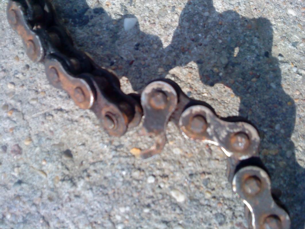

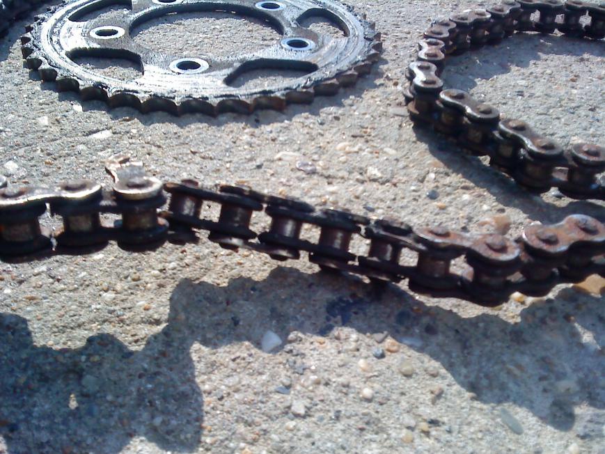

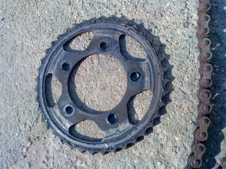

Moin meine lieben GS-Treiber, wollte euch mal meine gute Kette zeigen.
Dachte immer mit nachstellen, reinigen und fetten reicht sie wieder ne Weile.
Ließ sich letztens aber nicht mehr nachstellen und hing auch schon wie nen Affe inner Hängematte.
Bei meiner letzten Ausfahrt ist sie mir dann bei 70 Km/h abgeprungen und am Ritzel hat sie sich dann verheddert, echt bombe.
Durfte noch rund 5 Km nach hause schieben und das ging verdammt schwer, weil die Kette auch am Kettenrad verkeilt war.

Dieser *Kettensatz* hätte schon vor ca. 5000km in die Tonne gehört, wer damit noch fährt, ist entweder verrückt oder lebensmüde !
Sei froh, dass nicht mehr passiert ist...

Sträflicher Leichtsinn, Junge, Junge. Hast Glück gehabt, dass die dir nicht bei 140 Sachen heruntergesprungen ist.
Dass das der TÜV bei der letzten HU nicht bemängelt hat. Die Kette muss doch schon vor langer Zeit total ausgelutscht gewesen sein.

allein das sollte doch zu denken geben
miß mal bitte, wenn du zeit und lust hast, die kettenlängung. würd mich mal interessieren

Hab grad mal die Kettenlängerung der alten Kette gemessen!
Verschleißgrenze:319,4 mm
Ist:325,2 mm
Das war echt kein Wunder das die nen Abflug macht!
