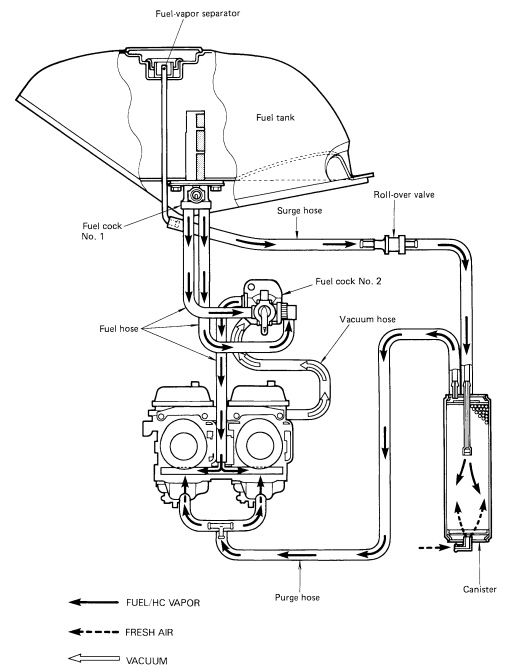

Ist das Abgasrückführsystem denn noch verbaut?
Zur Info: Das sieht an der kalifornischen, kanadischen und noch einigen anderen Ländern so aus:

Ne, ist nicht mehr verbaut. Bekommt sie darüber dann nicht eigentlich noch etwas Luft? Dann müsste ja theoretisch die LLGM Schraube noch eingestellt werden.
Kommt die Plombe da recht einfach raus oder muss man die Ausbohren?

Die Anschlüsse sind doch jetzt untereinander an den Vergasern verbunden, oder? (steht zumindest oben). Da könnte sie theoretisch etwas Luft immer vom jew. anderen Vergaser ziehen. Wenn das aber so läuft, lass es.
