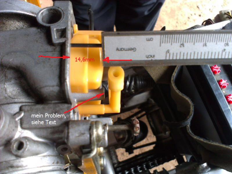

Mein Problem in Kurzform:
GS 500E, Baujahr 1994, Bike meiner Frau.
Schwimmer hing, Tankinhalt bis in das Motoröl durchgelaufen. Vergaser abgebaut, gereinigt, Grat an Schwimmernadel entfernt (Schwimmernadel wurde nicht weit genug nach oben gedrückt), Schwimmer dichtet nun wieder ordentlich (geprüft durch externen Zulauf mit durchsichtigem Schlauch). Ölwechsel durchgeführt.

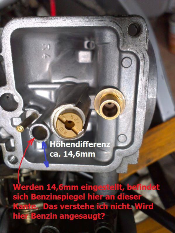

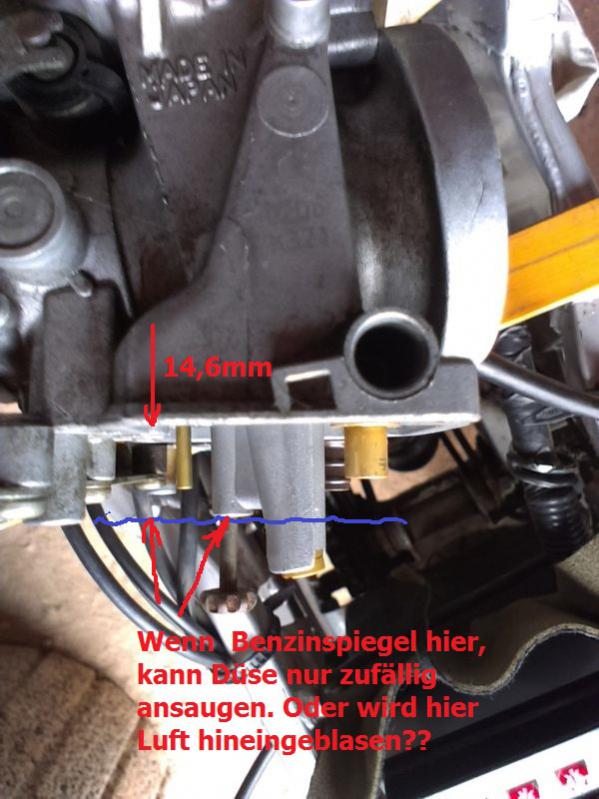

Will nun Schwimmer wieder auf richtige Benzinspiegelhöhe einstellen, habe (bevor ich mich im Forum angemeldet hatte) gegoogled und den Abstand Schwimmerboden <--> Deckelkante von 14,6mm + - 1mm gefunden. Beim Einstellen fällt mir nun auf, daß dieser Abstand der Einlaufhöhe der Leerlaufdüse (siehe anhängende Bilder) entspricht. Bin Laie, kann mir aber nicht vorstellen, daß sich der Benzinspiegel im Vergaser (also Schwimmerboden unten) am unteren Rand des Zulaufrohres einer Düse befindet. Dann würde alternativ Benzin angesaugt oder aber Luft gezogen ...
Habe zum Test bei beiden Vergasern die Ablaufschraube geöffnet und den Benzinstand (mit durchsichtigem Schlauch am Ablaßröhrchen) getestet, fand aber nirgends einen Hinweis, wie hoch der Benzinspiegel (von außen gemessen) stehen muß (wahrscheinlich ebenfalls 14,6mm unter der Schwimmerdeckelkante, siehe aber oben geschilderte Bedenken).
Wäre für einen Hinweis bzgl. Einstellung Benzinspiegelhöhe sehr dankbar!

Korrekt eingestellt sollte der Benzinstand ungefähr auf Höhe des Schwimmerkammerdichtung sein. Du hast mMn bzgl. der Benzinstandshöhe einen Denkfehler: Der Schwimmer wird nicht komplett auf dem Benzin schwimmen, sondern etwas unter gehen. Somit ist der Benzinstand höher, als die 14,6mm und steht auch im Zulaufrohr.

Ja, auf 14,6 mm eingestellt passt das.
btw: mit dem Abschleifen des Schwimmernadelkonus (die Abdruckmarke vom Ventil ist das Zeichen für Verschleiß...macht man eigentlich nicht, kauft man neu) hast du den Schwimmerstand auch minimal verändert.
Etwas zu hoher Stand tut aber idR nix.
Solltest du aber im Auge behalten.
Wie sahen die O-Ringe vom Schwimmernadelsitz und Schwimmerhalter aus?
Wenn es da undicht ist läuft die Kiste auch nicht.
Wenn man da neue O-Ringe aufzieht darauf achten, dass die bauteile wirklich tief in ihren Löchern sitzen. Gerade am Schwimmerträger machen die etwas zu dicken O-Ringe aus dem Zubehör gern Ärger. Der "Fuß" des Schwimmerträgers muss plan aufliegen. Auch der Rand des Nadelventilsitzes muss aufliegen.
