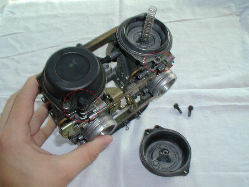

wo find ich denn die anschlüsse für den unterdruck ???
Alt 09.02.2008, 16:33:08   #23
Standard Re: Bräuchte Anleitung zum Vergaser Synchronisieren!
Das sind die dicken Nippel an den schwarzen Vergaserdeckeln (jeweils einer in Fahrtrichtung).
Da ist ne Gummikappe drüber, die mit ner kleinen Schlauchklemme gesichert ist.
Alt 09.02.2008, 16:36:00   #24

aso quasi da wo die o-ringe drunter liegen ?
(habs mir schon fast gedacht, nur wollten die gummis nicht runter und ich wollt die nicht kaputt machen)
ähm...in fahrtrichtung oder senkrecht nach oben ?

[attachment=0:h0i48iiw]deckel_gr.jpg[/attachment:h0i48iiw]
bild ist von http://www.hobbytechnik.de/suzi/index.htm

auf dem runden Deckel in Fahrtrichtung gelegen, aber stehen natürlich steil nach oben die Nippel
Das mit den O-Ringen hast du gut erkannt.
Deshalb häuft die Kiste wie´n Sack Nüsse wenn die fehlen, weil dann über den Unterdruckanschluss Luft gezogen wird.
btw: synchronisieren machste bei warmen Motor.
Standgas mit der Stellschraube ein paar hundert Touren anheben und dann immer kurze Gasstöße wenn die Uhren dran sind.
Der direkt angezeigte Wert ist fast egal, nur die Uhren sollten sich sehr synchron auf den selben Stand bewegen.
Könntest (um sicher zu gehen) die Uhren nacheinander an einen Unterdruckanschluss hängen, um zu schauen ob die das Selbe anzeigen.

aba ich glaub ich werd mir doch die uhren kaufen müssen bzw. inne werkstatt gehen, weil die plastikflaschen haben sich komplett zusammen gezogen (vonwegen schwacher unterdruck )
achja ich und meine nachbarschaft ham vor 5min die erste fehlzündung gehört (/gespürt)
bin immer noch n leichtes fiepen in einem ohr.
und jetzt noch n paar fragen des kleinen weltendeckers an den erklärbär:
warum muss der motor warm sein und warum höheres standgas (damit der motor runder läuft oder (unwarscheinlich) weniger unterdruck ?
Alt 09.02.2008, 17:19:11   #29

Bevor du teuer Geld ür die Uhren ausgibst, kannst du ja auch mal die Methode nur mit denSchläuchen probieren, das hat sich dann schon viel früher "aromatisiert"!
P.S: hat vielleicht jemand ein Foto von den Vergasern der neuesten Generation (WVBK)? Mit den ganzen Schläuchen und Sensoren ist nämlich überhaupt nicht so klar, wo da die Schläuche angeschlossen werden müssen. Da wo sich die alten befinden, ist da nichts mehr. (Welches Modell hat eigentlich der Threadersteller, vielleicht kann der die angaben auch gebrauchen...)

in welche richtung muss ich die schraube denn jetzt drehen, wenn der rechte stärker zieht ?
will jetzt nicht unbedingt den vergaser wieder ausbauen und von oben kann ich den weg der halterungen nicht nachvollziehen
Alt 10.02.2008, 14:17:37   #36
Das merkst du doch sofort wenn du an der Schraube drehst
@BlackTalon: ich hab irgendwo noch nen aktuellen Vergaser rumliegen...muss ich mal sehen was da noch an Sekundärluftspökes dran ist.
