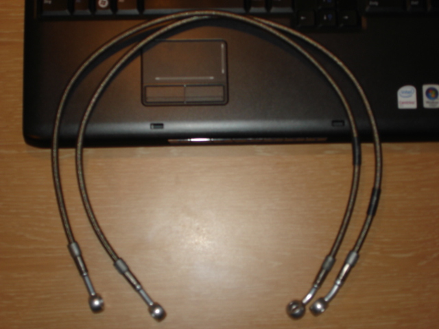

an die die beim stahl-flex-center bestellt haben. ist da auch eine neue fassung für die hohlschraube bei ?
Alt 12.02.2008, 11:41:52   #17
Standard Re: Stahlflex Bremsleitugen
eine was?
Alt 12.02.2008, 17:21:27   #18
gs500fahrer
Benutzerbild von gs500fahrer
Registriert seit: 20.05.2007
Ort: Stuttgart
Beiträge: 90
Wie schon gesagt: neue Hohlschrauben sind nicht dabei, neue Dichtungen aber schon.
Was du mit Fassung meinst, weiß ich nicht. Ich hab die Hohlschraube einfach dahingeschraubt, wo sie hingehört: in ihr Gewinde
GS500E - Bj. 99 (gekauft 2007) - grün - 33kW - 9320-37500km - BT45 - Stahlflex - progressive Federn
gs500fahrer ist offline   Mit Zitat antworten
Alt 12.02.2008, 17:36:50   #19
overfloh
Benutzerbild von overfloh
Registriert seit: 23.03.2007
Ort: Oberhausen
Beiträge: 863
is dat nciht eine fassung für eine hohlschraube ?
http://www.facet-pumpen.de/120x120/Ringoese.jpg
Alt 12.02.2008, 17:45:29   #20
Das ist der Fitting.
Und davon sollten 2 Stück schon an der Leitung sein.
Edit:
Deine aktuellen Leitungen haben die auch dran.
http://i17.ebayimg.com/01/i/000/7a/c8/7694_1.JPG

jetzt hab ich schon mehrmals gelesen, dat dat mit dem befüllen hinten einfacher sein soll, weil die leitung da kürzer sind.
in meinem kit sehen se aber bei gleichlang aus hat der typ sich da beim zusammenlegen vertan oder wie ?
ich mein beim ersten dranhalten hab ich gedacht dat gehört so, weil auch die originalleitung hinten mit nem bogen verlegt ist...

das leichtere Entlüften hat hinten weniger mit der Länge zu tun.
Hinten pumpt man relativ horizontal, muss also die Luft nicht gegen ihr Bestreben aufzusteigen pumpen.
Und auch der Hub ist größer.
Falls du nicht weißt, welche vorn und welche hinten hingehört, vergleiche die Fittinge...die sollten deutlich unterschiedlich gekröpft sein.

hm joa dat is mir auch schon aufgefallen, die sind nicht all zu stark gekröpft.
original: ein ende stark gekröpft und dat an der pumpe leicht
spiegler: dat an der bremse is mittel gekröpft und dat andere ende is komplett gerade
bei der 2. is dat statt mittel nur leicht gekröpft (die wollt ich für hinten nehmen).

original:
hinten: 0 kröpfung an beiden enden
vorne: stark gekröpft und am anderen ende kaum
