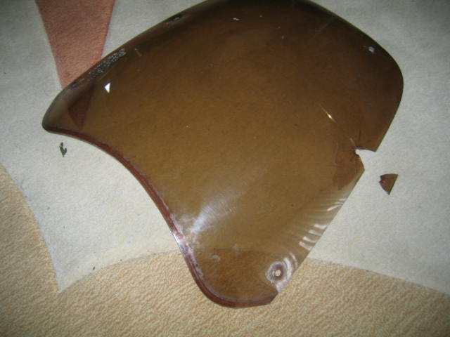

Hallo leute, ich habe mir eine Verkleidung gegönnt, nur ist beim Transport die Scheibe gebrochen. Nun habe ich mir überlegt sie zu reparieren und schwarz matt zu lackieren (restliches Motorrad ist originales Suzuki schwarz..).
Leider habe ich aber keine Erfahrung mit Verkleidung reparieren, lackiert mit Dosen habe ich schon ein paar mal. Ich habe die Sufu bemüht, aber nichts gefunden. Irgendwie kaufen sich gleich alle eine neue Scheibe, was mich stutzig gemacht hat. Ist das überhaupt möglich sie zu reparieren? Wenn ja, wie?
Vielen Dank für die Infos

Nein, es ist nicht möglich.
Da die Gefahr besteht das der Lack bzw. die Lösungsmittel aus dem Lack die Materialeigenschaften der Scheibe verändern müsstest du nach dem Lackieren ein Splittergutachen anfertigen lassen. Dazu müsstest du 5! lackierte Scheiben an das Bundesamt für Materialprüfung (BAM) schicken, und ca 5000€ für das Gutachten überweisen.
Eine neue Scheibe kommt da irgendwie günstiger

hmm, ok. Irgend einen speziellen Leim gibt es nicht, den ich gebrauchen könnte? So könnte ich wenigstens in der nächsten Zeit bisschen so damit rumfahren, bevor ich mir eine neue bestelle. So schlimm ist der Bruch ja noch nicht.

Wäre mir nicht bekannt.
Die Scheibe ist einfach hin.
Wenn du die mit irgenwas kleben würdest wirds wahrscheinlich auch nicht halten, da das Plexiglas schon recht spröde zu sein scheint, und an dem Riss immer weiter reissen würde.
Da du die Verkleidung eh eintragen lassen musst brauchst du so oder so eine neue Scheibe, denn mit der gebrochenen bekommst du keinen TÜV.

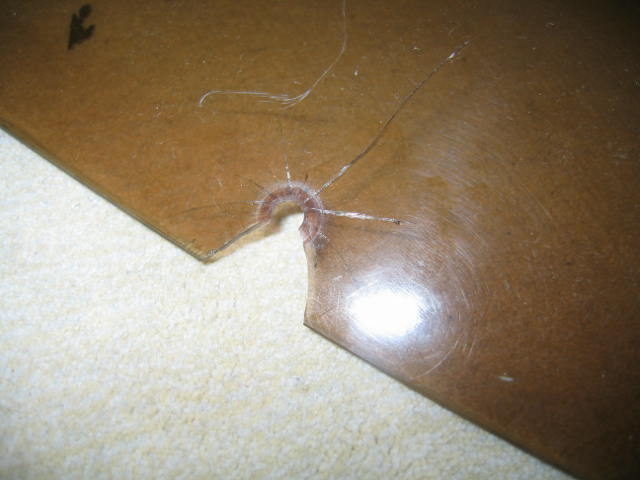

also reparieren geht schon, .... kommt drauf an, was für ein material die scheibe ist, .... nur tüvkonform weis ich nicht, ob es ist, von daher übernehm ich sicher keine verantwortung, ....
ich würde es folgendermassen machen:

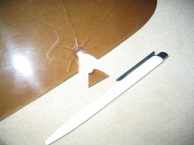

am ende jeden risses bohr ein loch, damit die scheibe da nicht weiter reißt, .... das ausgebrochene stück kannst du, wenn es plaxiglas ist, mit einem speziellen kleber kleben, ..... (such im google nach "pmma kleber", da gibts sicher irgendwo irgendwas - wir hatten das zeug jedenfalls in der schule.
falls die scheibe Polycarbonat ist, gibts dafür sicher auch einen kleber, wenn sie aus ABS ist, bin ich mir nicht mehr sicher, obs dafür einen kleber gibt, aber auch da kann google weiterhelfen, .....
dann die unebenheiten schleifen, löcher zuspachteln, und lackieren, .....

Ich würde auf alle Fälle kleben. Gute Erfahrung für viele Materialien habe ich mit Harz auf Epoxy-Basis ( keine Spachtelmasse!) gemacht. Das gibt es mit Härter an Kleber-Stellagen von Kfz-Zubehörläden und auch in Kaufhäusern. Das Harz ist honigartig zäh und Du mußt noch etwas Härter dazumischen. Das Verhältnis steht auf der Packung.
Erst ein kleine Menge anrühren und das herausgebrochene Stück einsetzen und mit Tesa fixieren und aushärten lassen. Dauert je nach Härter über Nacht. Dann schleifst Du links und rechts ca. 4 cm neben dem Riß (Loch am Ende des Risses bohren ist sehr gut) und rund um das Loch die Fläche gut an. Muß nicht fein sein, ca. 80er Schleifpapier. Dann brauchst Du noch zwei Stücke Glasgewebe, wie es zum Autoreparieren verwendet wird. Das ist sogar manchmal bei den Reparatursets mit Harz dabei. Die geschliffenen Flächen streichst Du mit Harz gut ein und legst das Glasgewebe zurechtgeschnitten darauf. Dann tränkst Du das Gewebe noch mit Harz bis alle Stellen dunkel getränkt sind. Das machst Du auf einer Seite, läßt es aushärten und dann die andere Seite. Wenn alles ausgehärtet ist, kannst noch fein darüberschleifen und nochmals Harz darüber pinseln. Die Klebestelle sind man dann fast kaum. Nimm einen Pinsel zum Einstreichen, den kannst Du zwischendurch mit Waschpulver auswaschen, dann wird er nicht hart. Gutes Gelingen.
