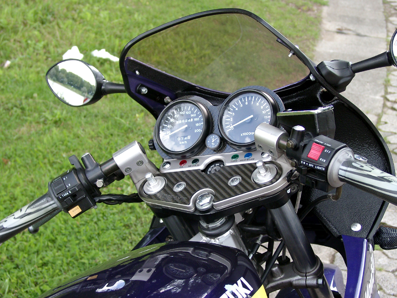

Die Armaturenabdeckung wurde mal von Hein Gericke vertrieben. Gibt es aber heute nicht mehr. Die Gabelbrückenabdeckung ist eine Sonderanfertigung.
Beides kann man aber auch leicht selbst aus Carbonplatten schneiden (einfach vorher eine Schablone aus Pappe fertigen). Carbonplatten gibt es z.B. in 1,5 mm Stärke. Die lassen sich dann mit einem (vernünftigen) Cuttermesser schneiden und anschließend mit Klarlack lackieren.
Gruß Uwe
