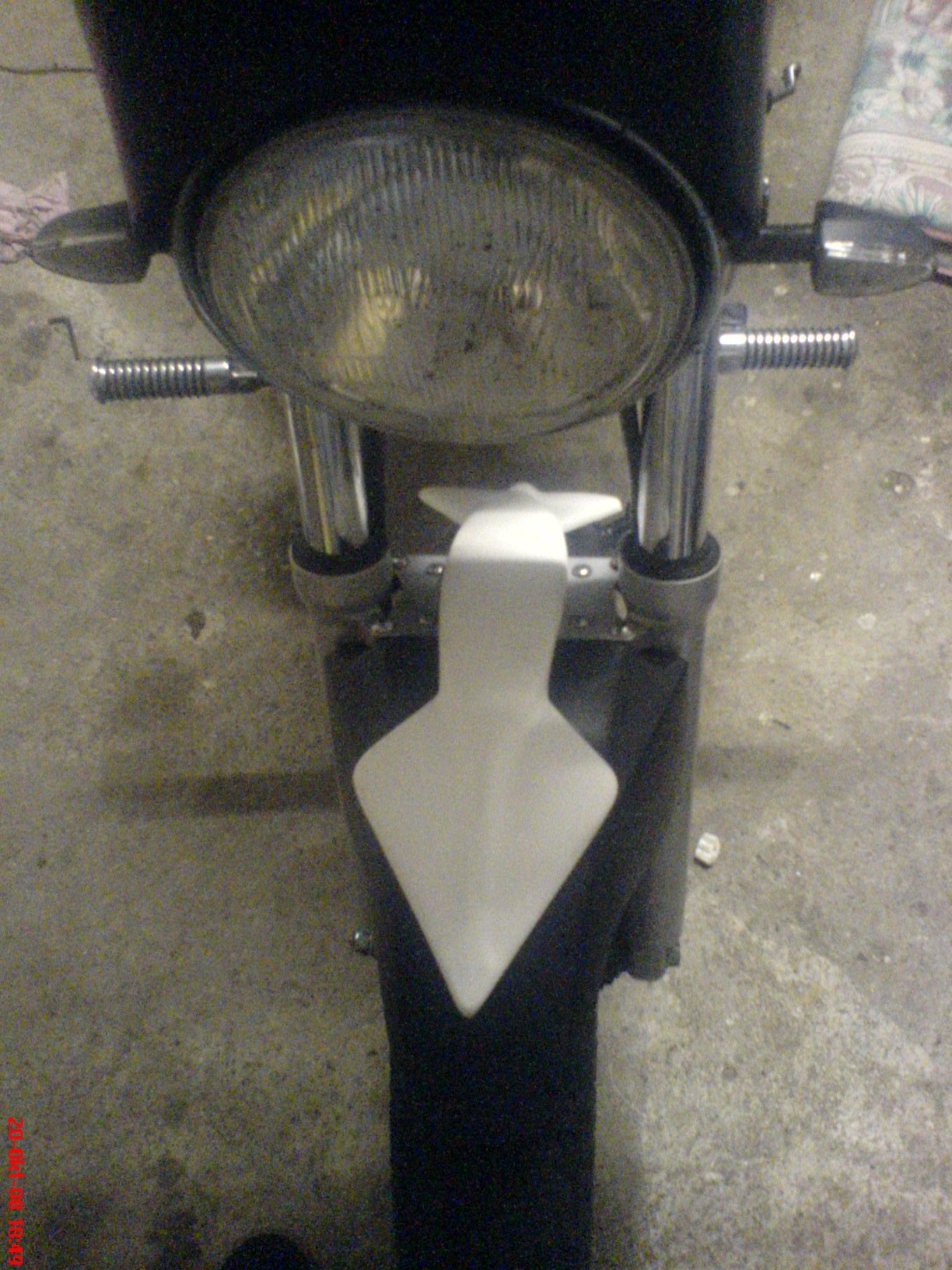

Naja da ich mich jetzt doch weiter hin für!! meine GS entschieden hab und gegen was "größeres" bau ich halt doch weiter an der braven rum...d.h. diesen winter nix mehr mit kleinkram jetzt gehts ihr an den kragen
bisheriger umbau seht ihr hier. >>> http://www.spin.de/hp/derheldimzelt/page/Meine_Mopets
Nun zum Vorhaben diesen Winter.
- Fighterheck von Gemo(G4)(mit Heckrahmen ordentlich angepasst damits a nach was ausschaut)
- B12 Schwinge + Gixxerfelge mit 180er/oder doch 190er Reifen
- Zündschloß seitlich..damit die ganz schlanke Maske Glow Seven vom Polo so nah wie möglich an die Gabel kommt
- Kabelbaum abspecken und irgendwohin verstecken
- Frontfender auch von Gemo Extrem Bandit mit angepasstem Carbonhalter (mal sehn ob ich das hinkrieg*gg)
- Gimbel Bugi
- Rahmen auch endlich schwarz matt lackiern
- naja und meine schöne sitzbank muss ja weichen...also wird ne passende (aber für mein bobbas gut gepolsterte 3d sitzbank mit nem bösen totenköpfle druff gemacht...
- und irgendwas auf den Tank modellieren damit er etwas größer und bulliger wirkt..weiß noch nicht nen totenkopf vielleicht oder lufthutzen..mal sehn was meine begrenzte kreativität und können hergeben
- achja anderer Tacho soll auch hin...ich tendier zum DET100...vielleicht in den Tank integriert..naja mussi sehn wenni endlich einen Tacho gefunden hab...

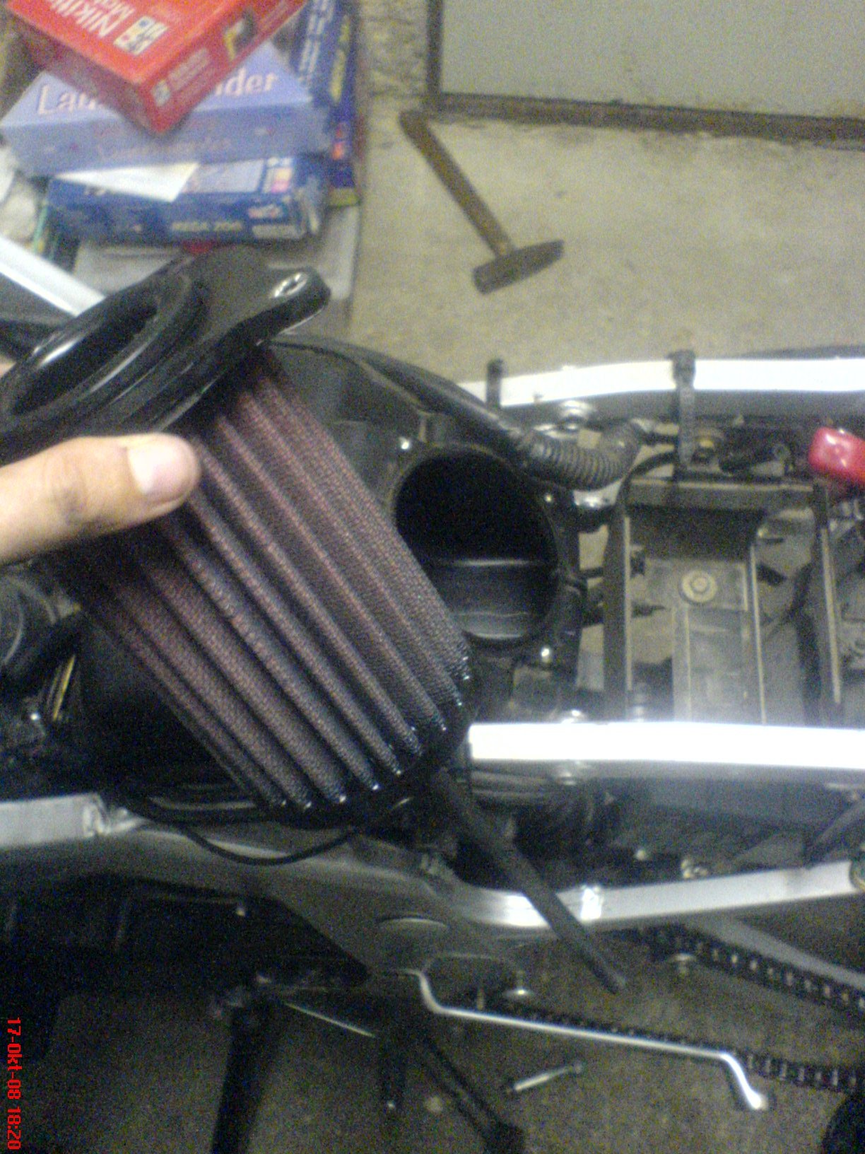

nachdem ich sogut wie alle Teile beisammen hab, habi beim Regentag überstürzt alles zerlegt*gg najo war nixmehr mit fahren denn bei dem schönen wetter najo...wenns fertig is is eh wieder Frühling*gg
bilder im nächsten beitrag muss erst wieder gucken wie ich die einfüg*gg

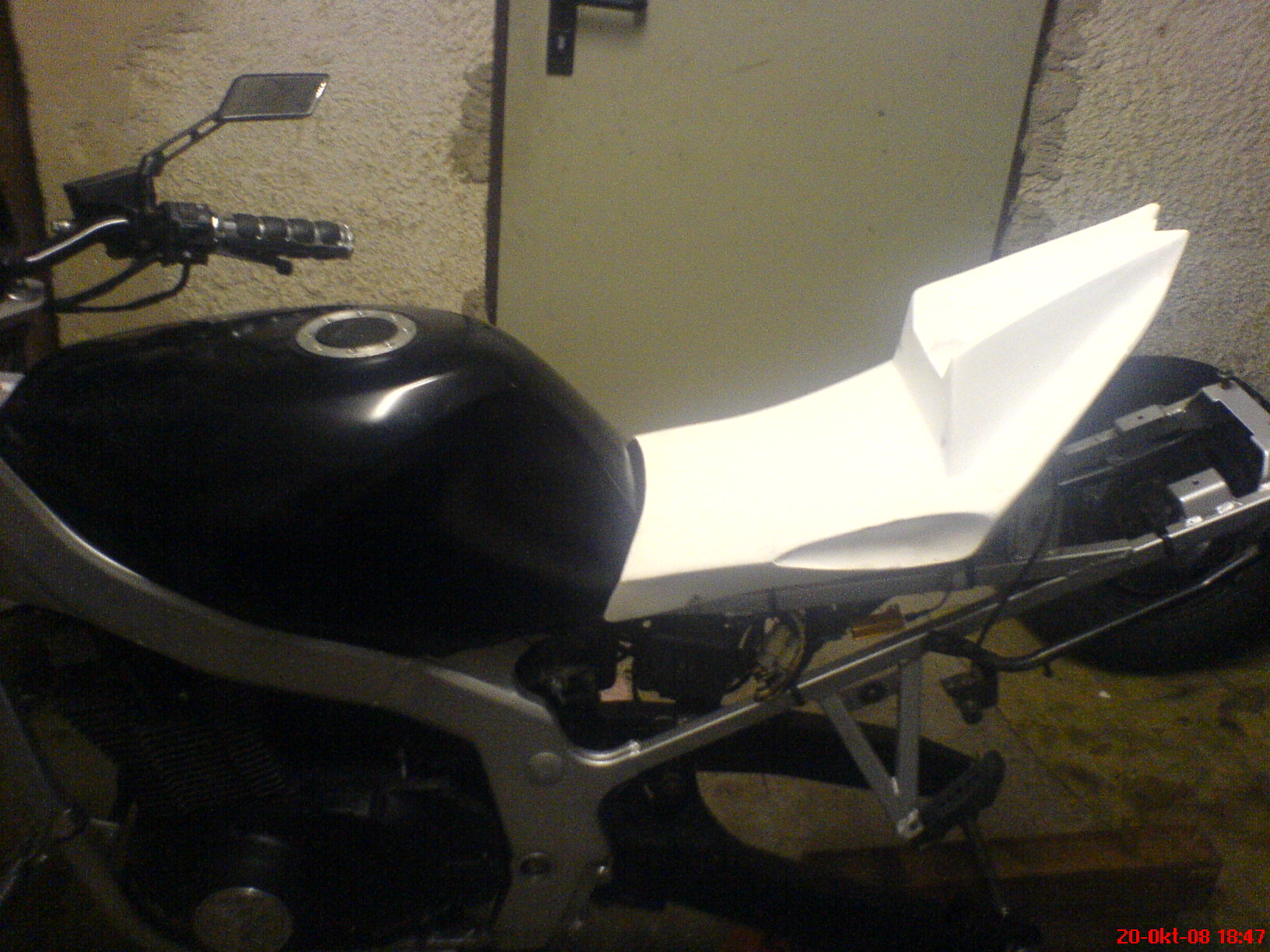

Alt 20.10.2008, 20:36:30   #2
BobderBaumeister
Registriert seit: 02.08.2008
Beiträge: 696
Standard Bildas

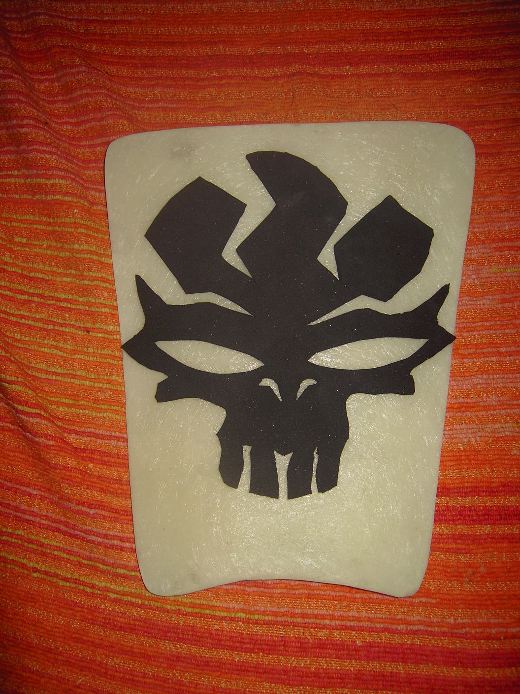

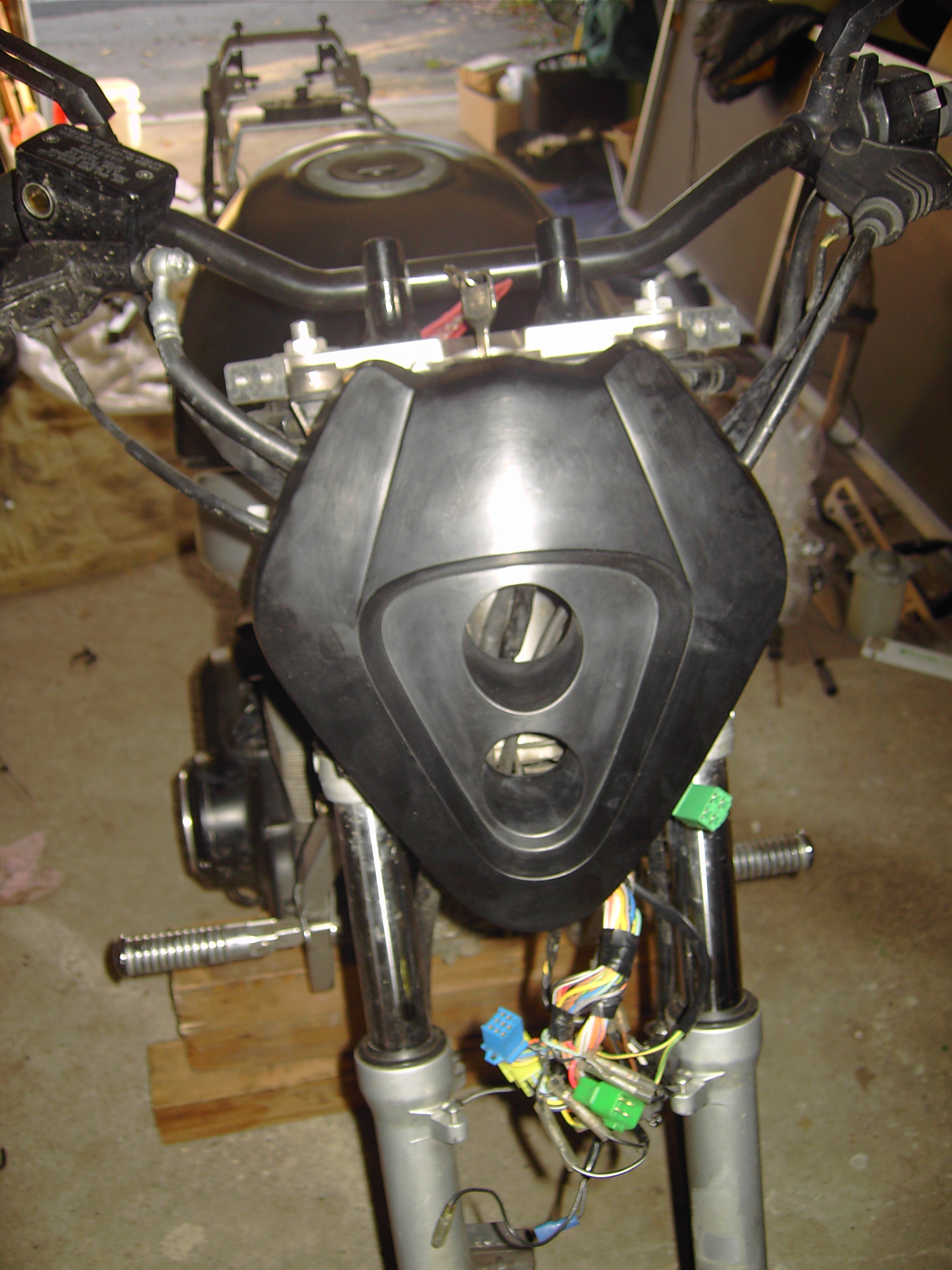

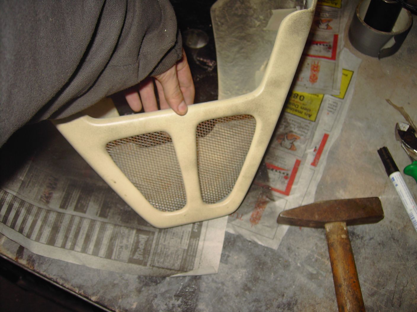

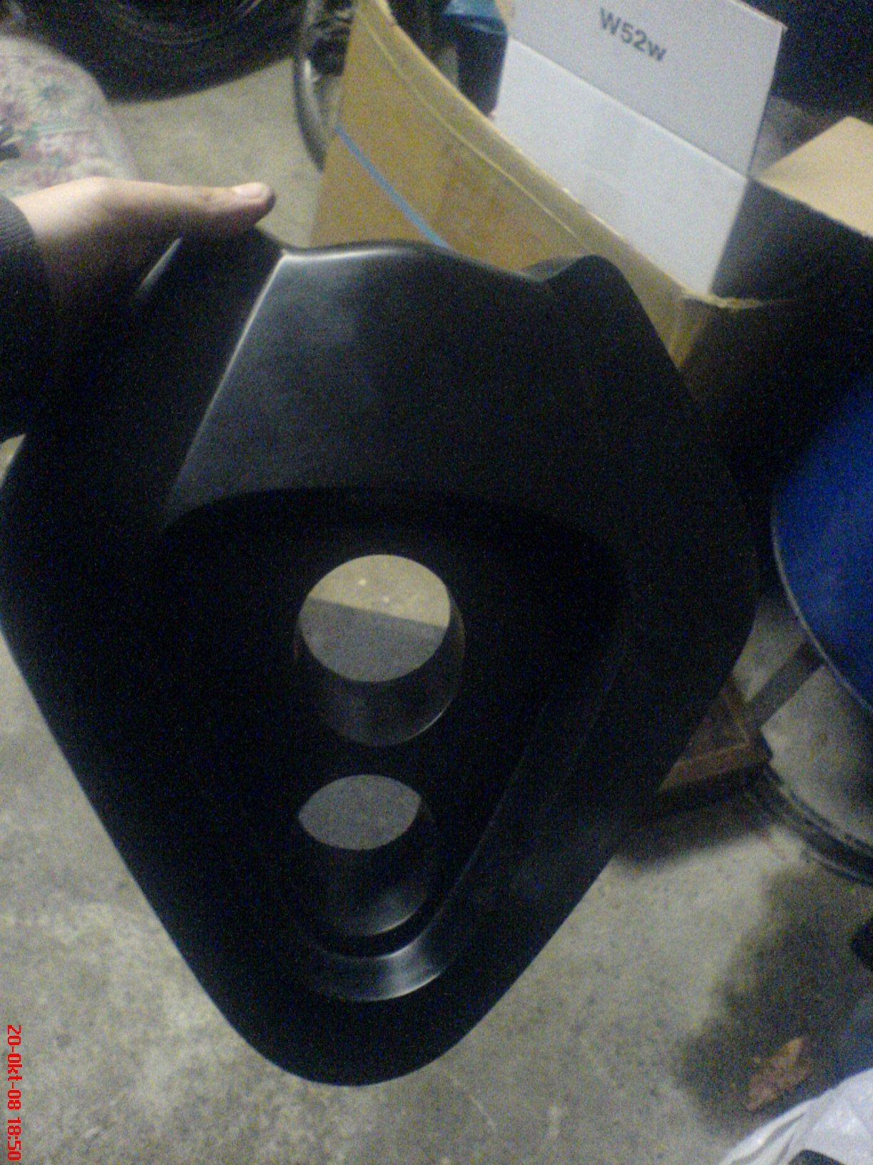

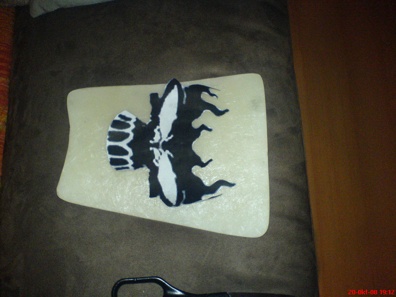

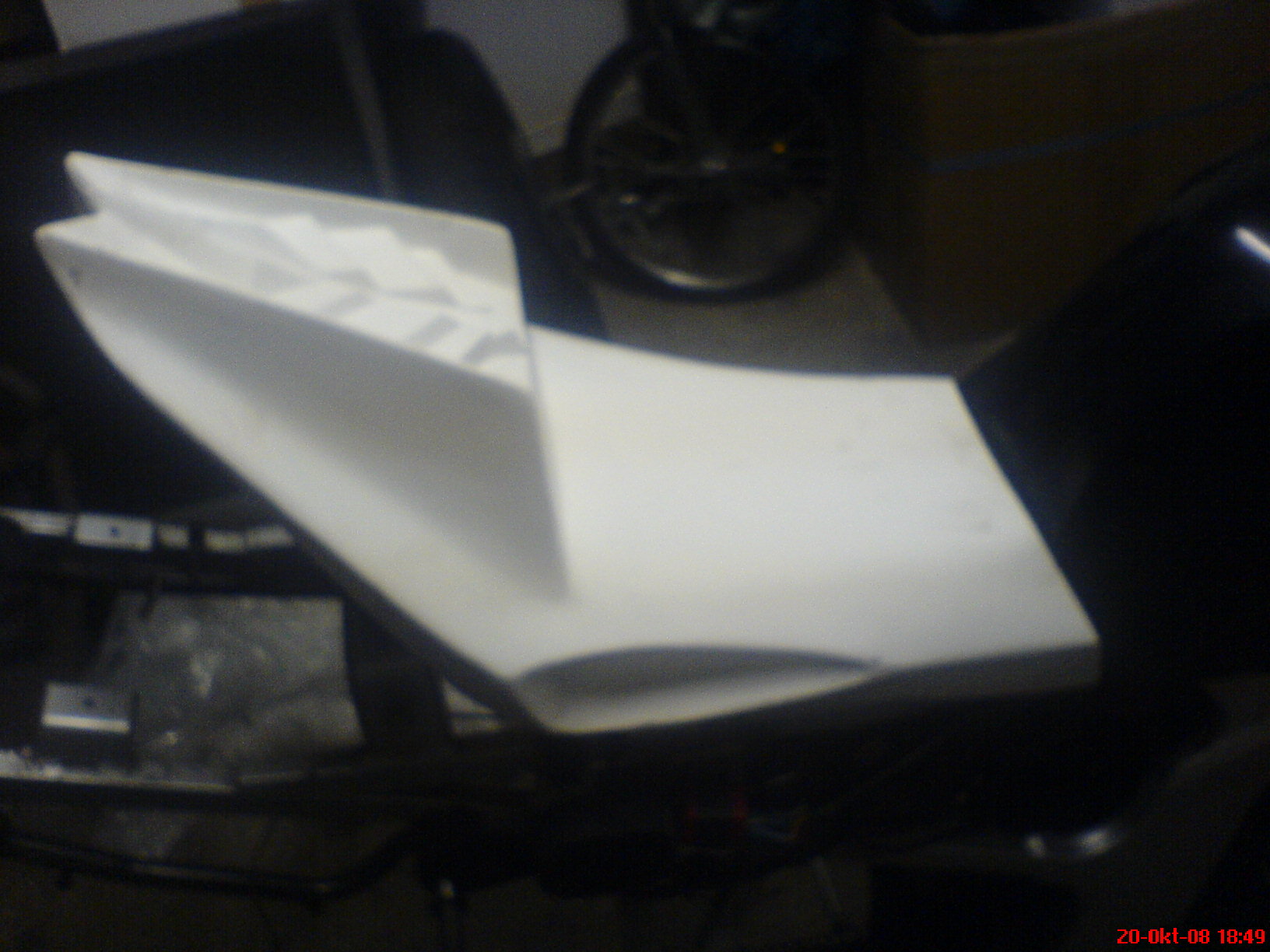

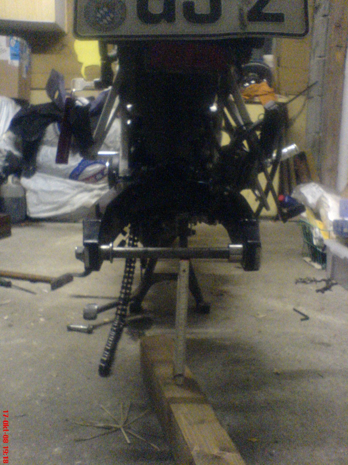

[attachment=9:1ae1gmo7]DSC00867.JPG[/attachment:1ae1gmo7]
[attachment=8:1ae1gmo7]DSC00896.JPG[/attachment:1ae1gmo7]
[attachment=7:1ae1gmo7]DSC00897.JPG[/attachment:1ae1gmo7]
[attachment=6:1ae1gmo7]DSC00898.JPG[/attachment:1ae1gmo7]
[attachment=5:1ae1gmo7]DSC00908.JPG[/attachment:1ae1gmo7]
[attachment=4:1ae1gmo7]DSC00911.JPG[/attachment:1ae1gmo7]
[attachment=3:1ae1gmo7]DSC00913.JPG[/attachment:1ae1gmo7]
[attachment=2:1ae1gmo7]DSC00914.JPG[/attachment:1ae1gmo7]
[attachment=1:1ae1gmo7]DSC00915.JPG[/attachment:1ae1gmo7]
[attachment=0:1ae1gmo7]DSC00912.JPG[/attachment:1ae1gmo7]
und jahaaa ich mach die nächsten bildas nimmer mim handy*gg*

Für den bulligeren Tanklook verbau doch den der GS ab 2001.
btw: denk dran, dass man ein Lenkerschloss haben muss (weiß nicht, ob man das immernoch unter Auflagen ausgetragen bekommt).

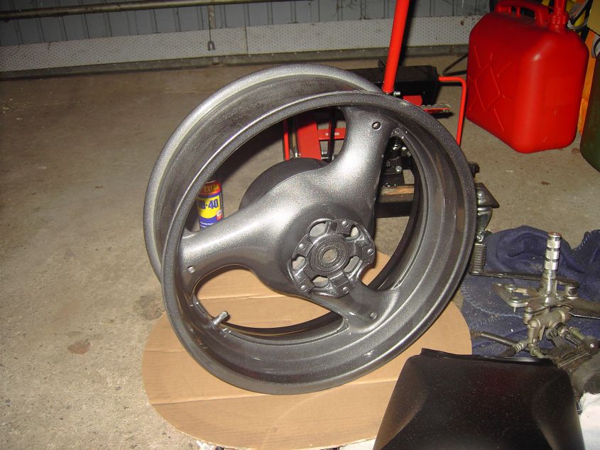

so morgen hol ich meine hinterfelge samt reifen und werd das mal anpassen..kette rein und so...dann kommt das vorderrad raus bei der gelegenheit gleich endlich ma nen neuen reifen drauf ist ma nötig*gg* und denn werd ich mich an die anpassung vom fender machen..muhahaha..bilder gibts denn auch..
wenn ich nich so betrunken noch bin am samstag gehts dem heckrahmen an die flex

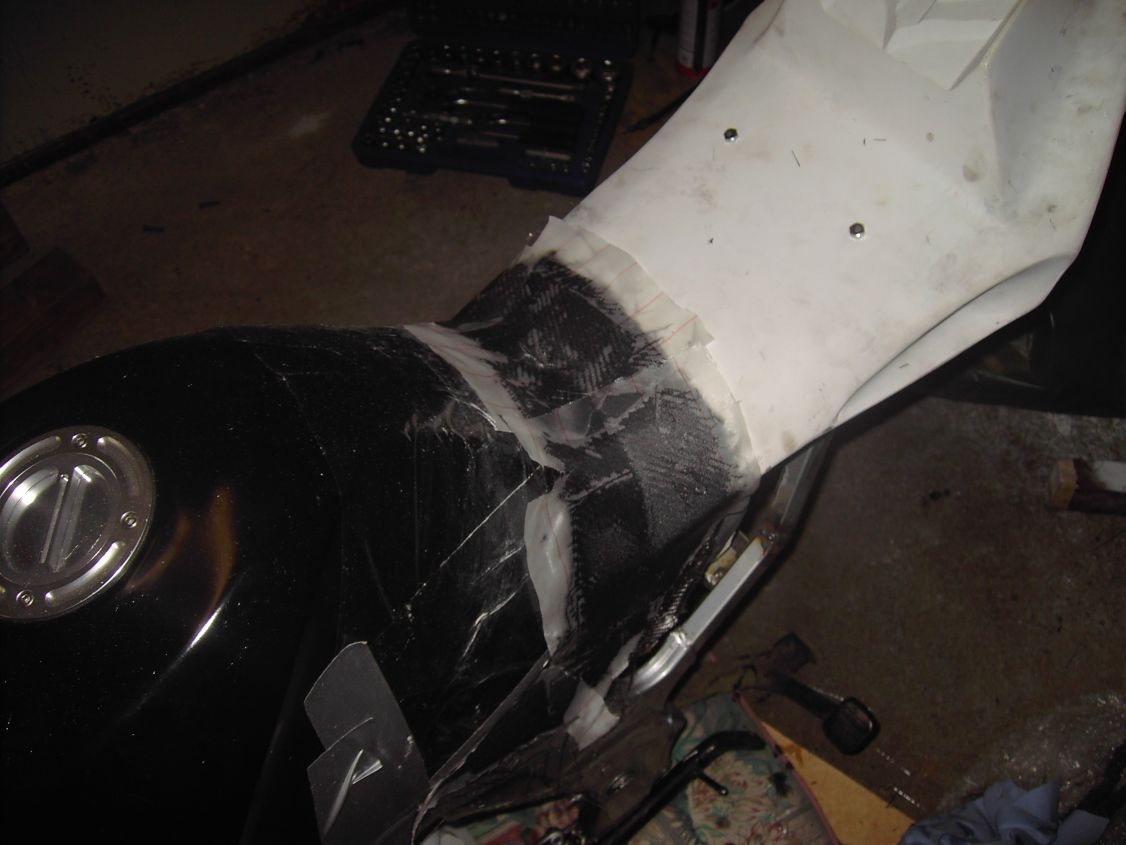

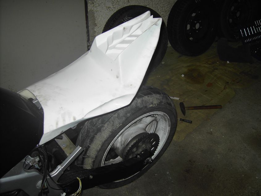

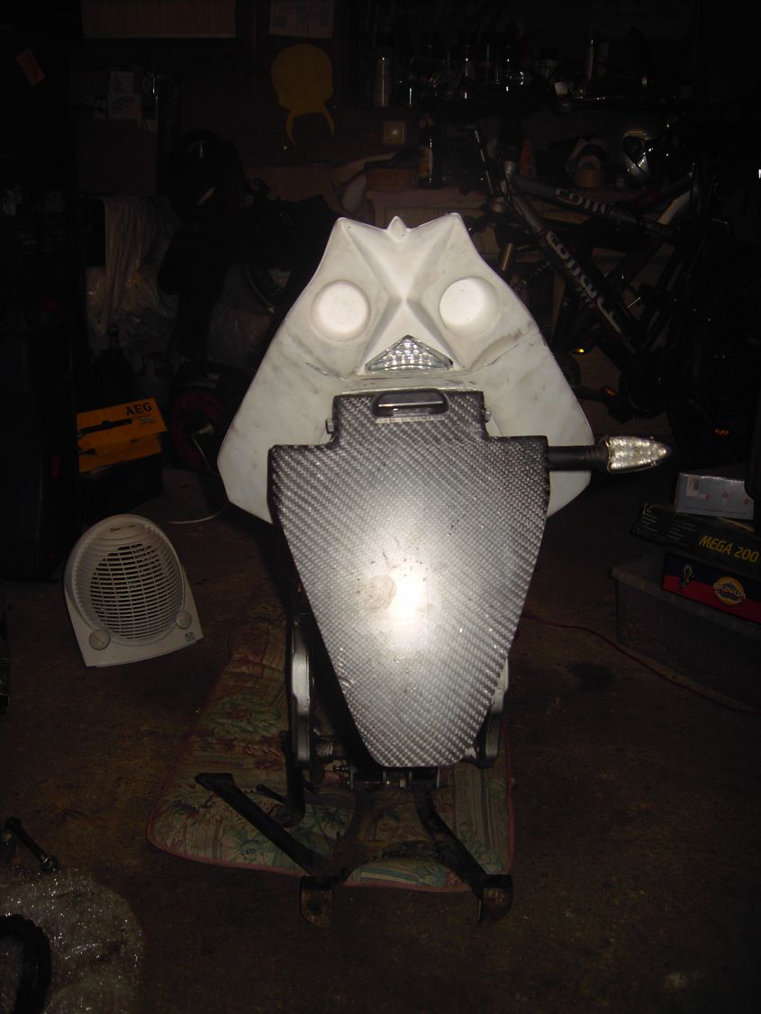

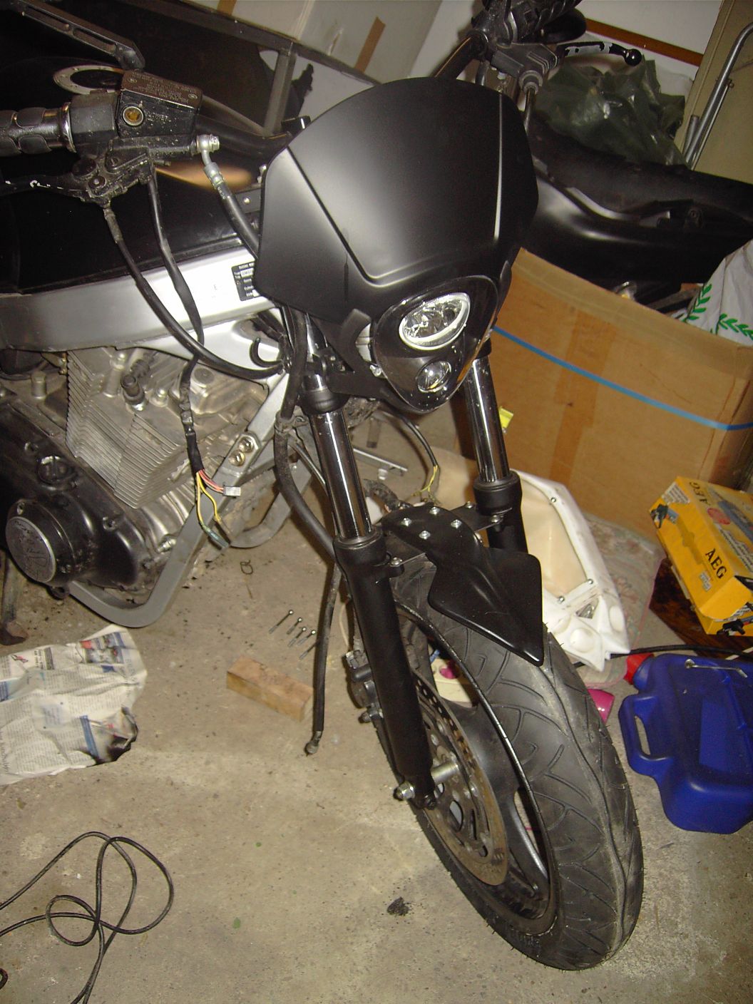

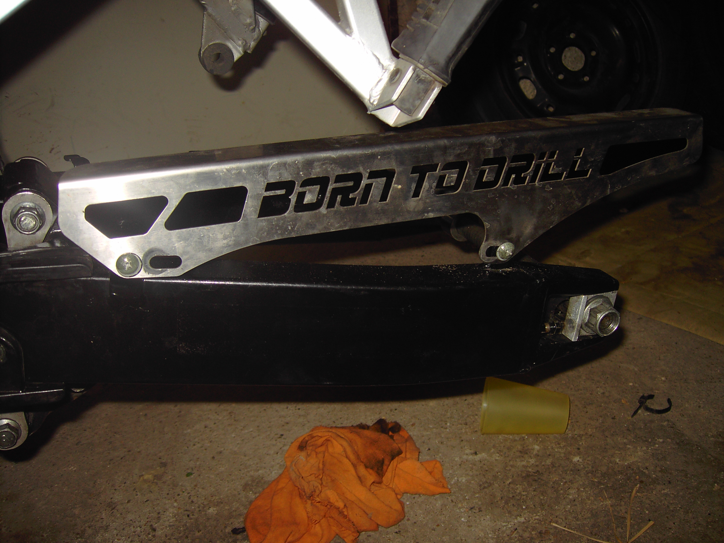

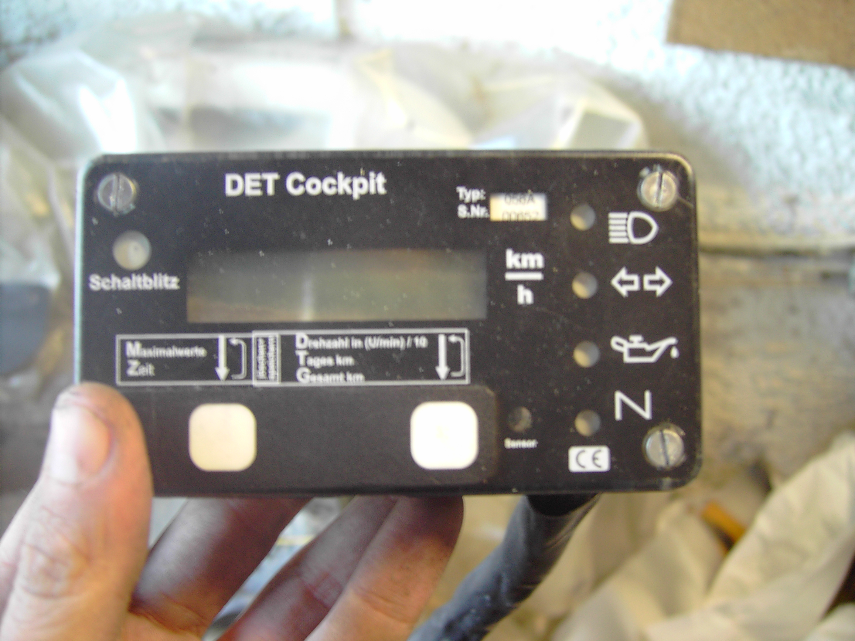

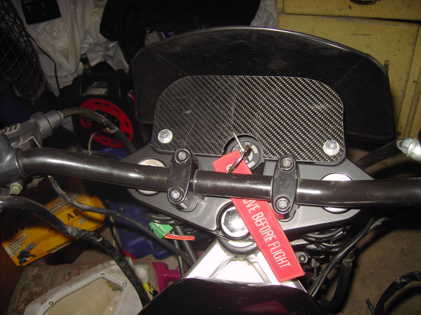

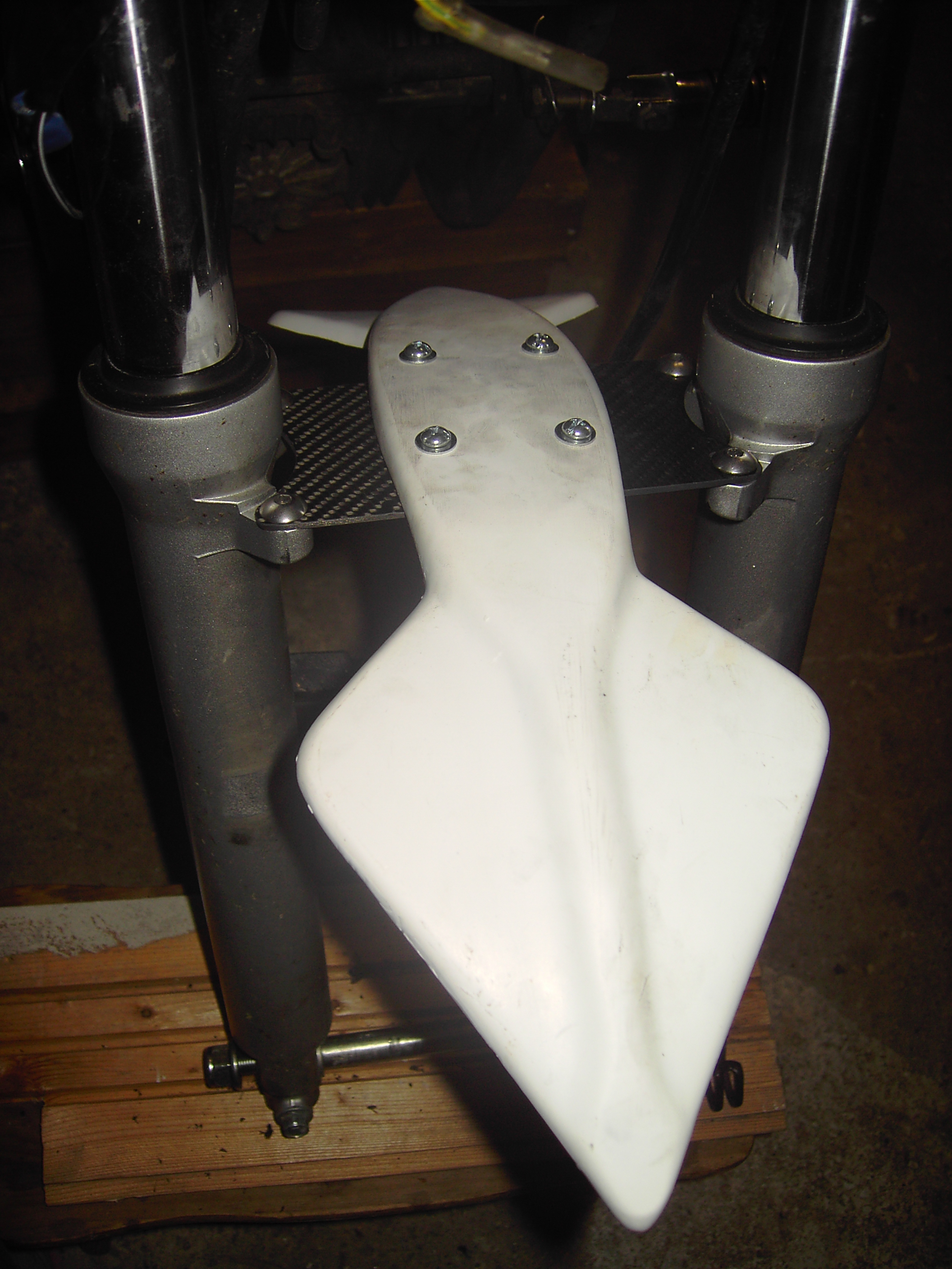

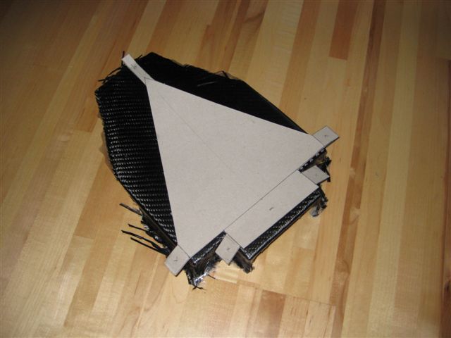

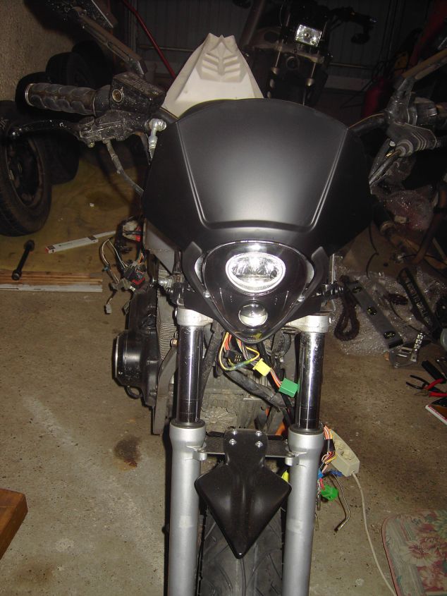

Standard Na hab wieder etwas zeit gehabt:-)

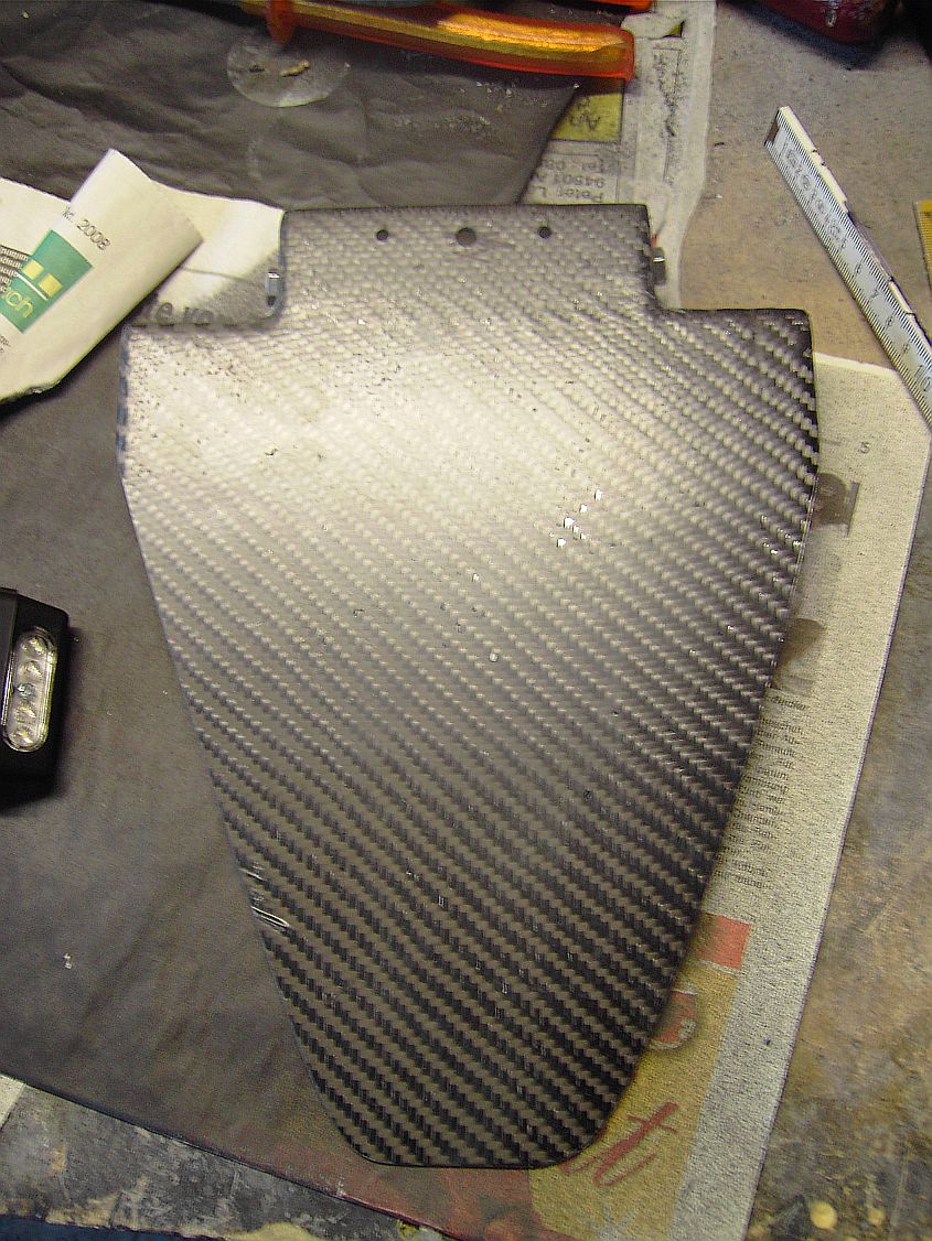

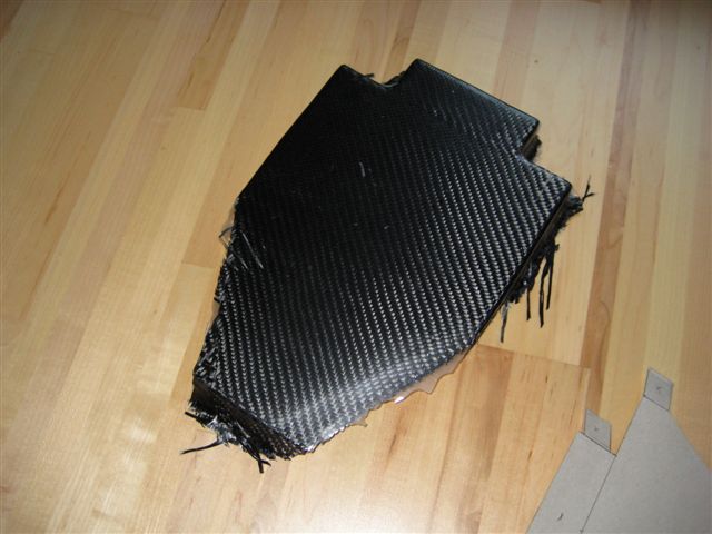

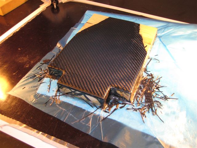

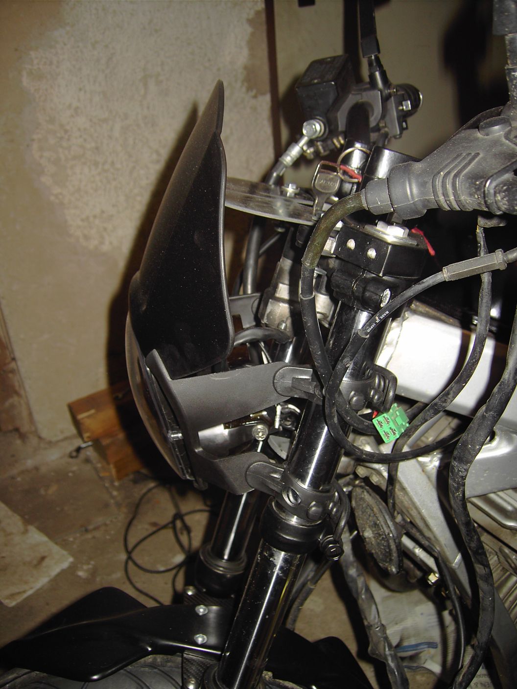

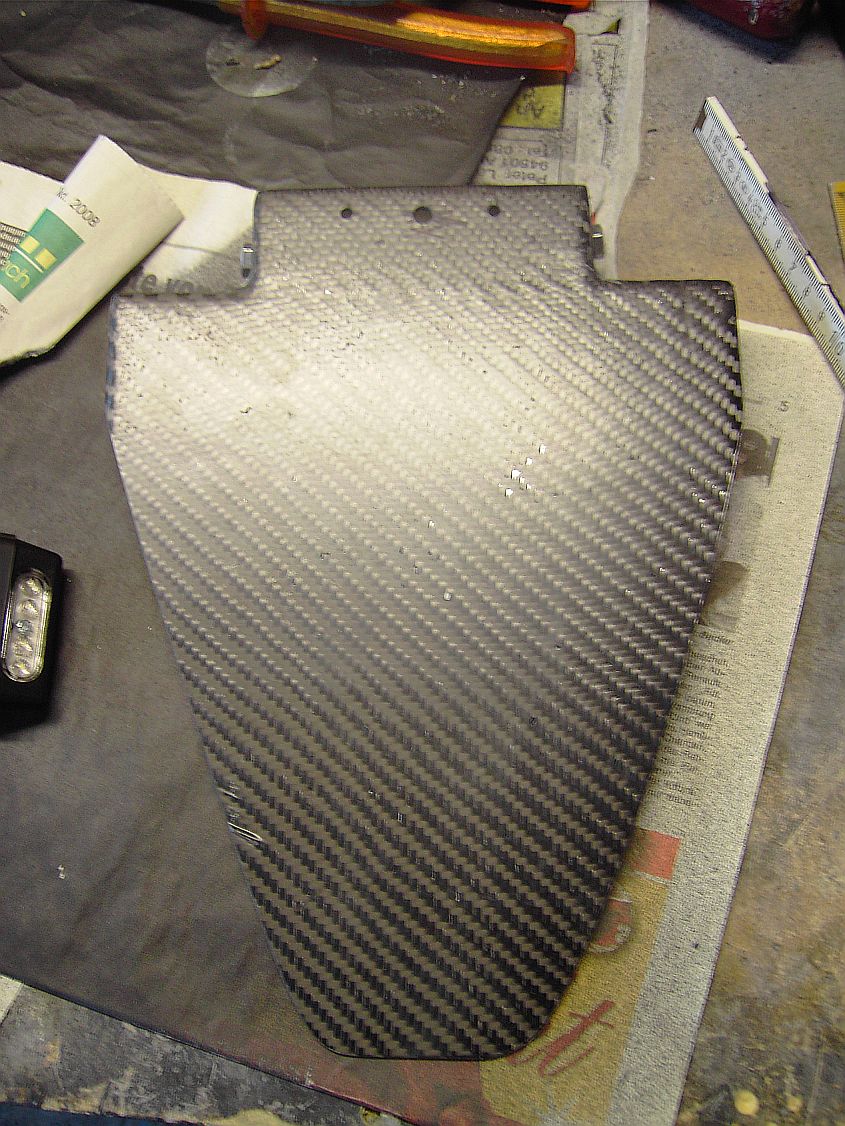

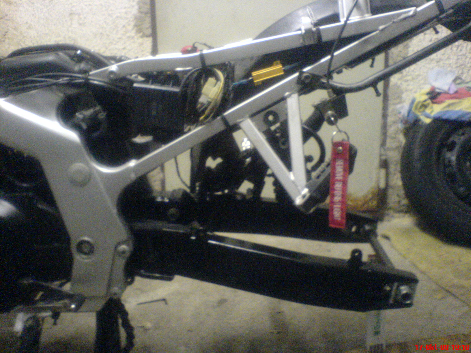

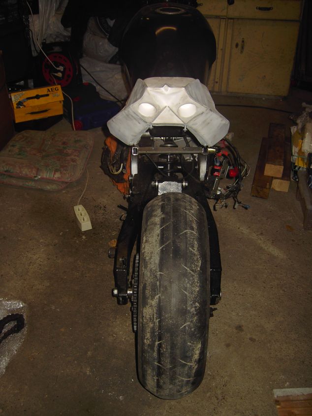

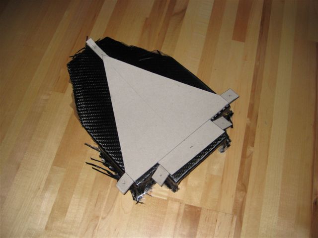

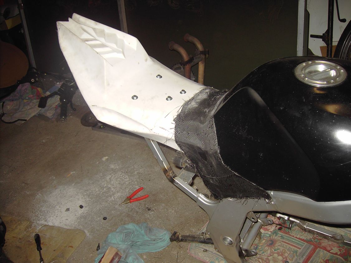

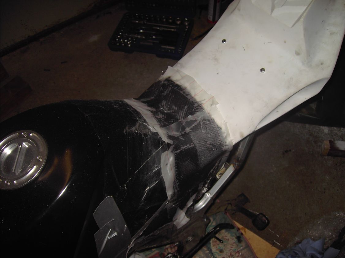

Halteplatte fürn Fender aus Carbon fertig...(oh mann ist das scheiß zeuch hart*gg*)

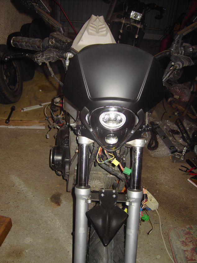

Ach ja hab mich gegen die Maske entschieden...die würde zwar passen wenn sie ganz nah ran gehen würde aber das ist nichtmal mit den kleinsten scheinwerfern möglich...und dann siehts einfach komisch aus...Hab mir mal die von Polisport IMX bestellt...ist um einiges günstiger..und ziemlich klein wenn man des windschild wegnimmt...naja..ich werd sehen wenn sie da is wies ausschaut...
Naja mein Ketteschutz hab ich angepasst, dasser auf die B12 schwinge passt (jeahh ein loch gebohrt*ggg)
Ahjo hab des Köpfchen fürn Sitz etz doch verändert und shcon ausgeschritten..ist schon unterwegs zum polstern und beziehn
nu wars erstmal...die flex und der reifen müssen noch auf sich warten lassen...
Paar Bildas
[attachment=3:2egoq0r2]PICT0513.JPG[/attachment:2egoq0r2]
[attachment=2:2egoq0r2]PICT0518.JPG[/attachment:2egoq0r2]
[attachment=1:2egoq0r2]PICT0520.JPG[/attachment:2egoq0r2]
[attachment=0:2egoq0r2]PICT0521.JPG[/attachment:2egoq0r2]

Alt 28.10.2008, 18:40:49   #13
Standard Re: ich fang mal an:-) GS-Fighter(jaja ich weiß;-)scho wieda
Das Licht der Polisportmaske ist mau!
Da hab ich bessere "Scheinwerfer" zur Vitrinenbeleuchtung...
Solltest du beachten, wenn du mal im Dunkeln unterwegs sein willst/musst.
Alt 28.10.2008, 18:46:14   #14
BobderBaumeister
Beiträge: 696
Hmm dachte mir eh schon dasse nen haken hat..aber ich werds testen...oder immer jemand mitnehmen der vorran fährt*g*
kla weiß ich dass ich die lichtqualität vom orginalscheinwerfer nicht mehr bekommen werd bei meinen plänen..kleiner..enger dran usw...irgendwo mussi wohl abstriche machen
aber danke achja wasn nu mit deim Tank?
Linke zum Gruß
Bärbel
Mein Umbautagebuch
Alt 28.10.2008, 18:48:25   #15
Um den Tank hab ich mich noch nicht gekümmert.
Wie wärs denn mit der Maske von der MZ Baghira?
Ein paar KTMs sollen auch ähnliche Masken verbaut haben.
relativ klein und mit nem eckigen H4-Scheinwerfer der nicht das allerschlechteste Licht machen soll...

mhmm würde auch gehen eventuell..alleridngs woltl ich eckiges licht vermeiden...naja ich schau mal wenn der andere kommt wies aussieht und wies licht geht...wenn net such ich mir halt noch ne andre

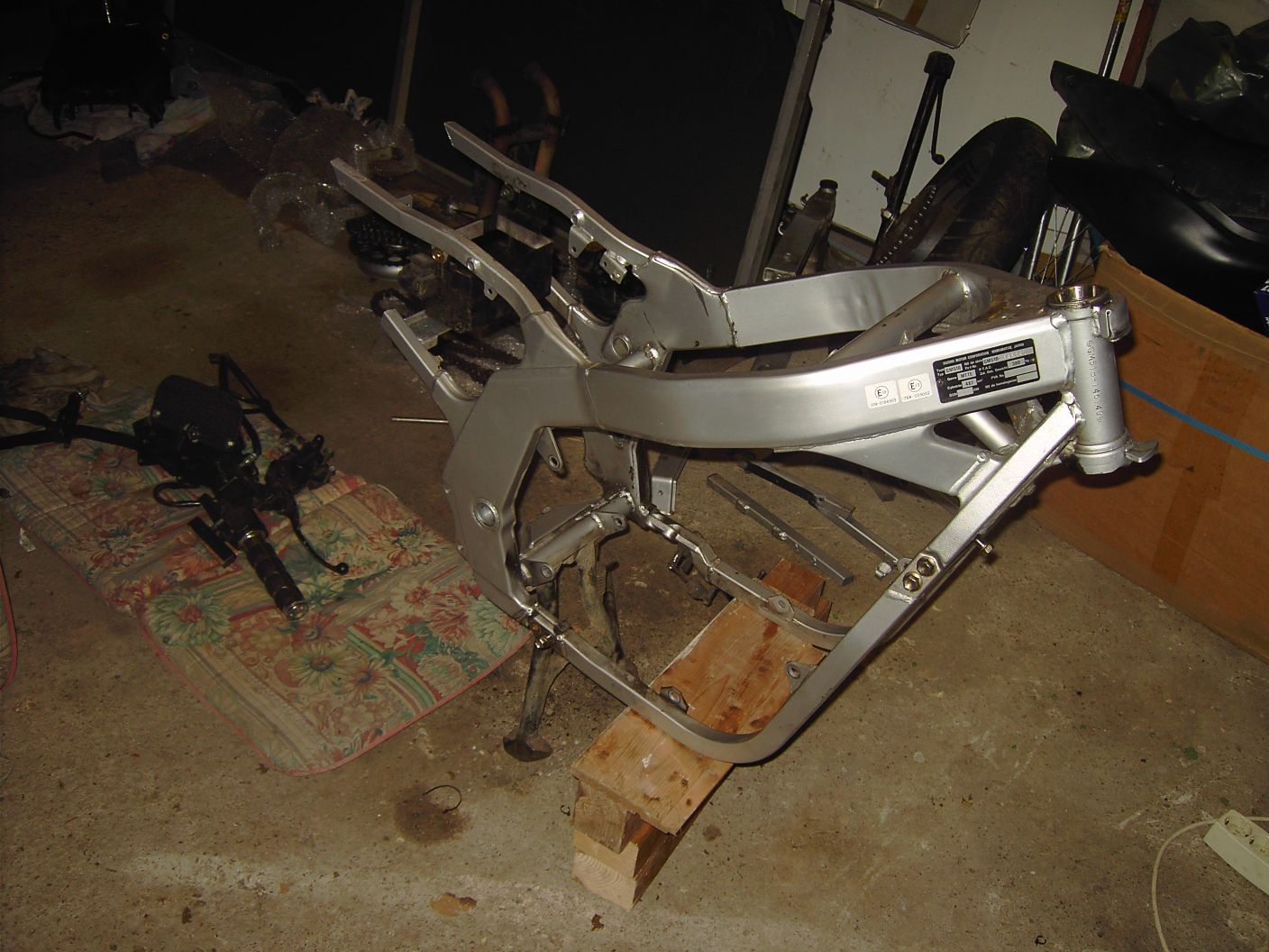

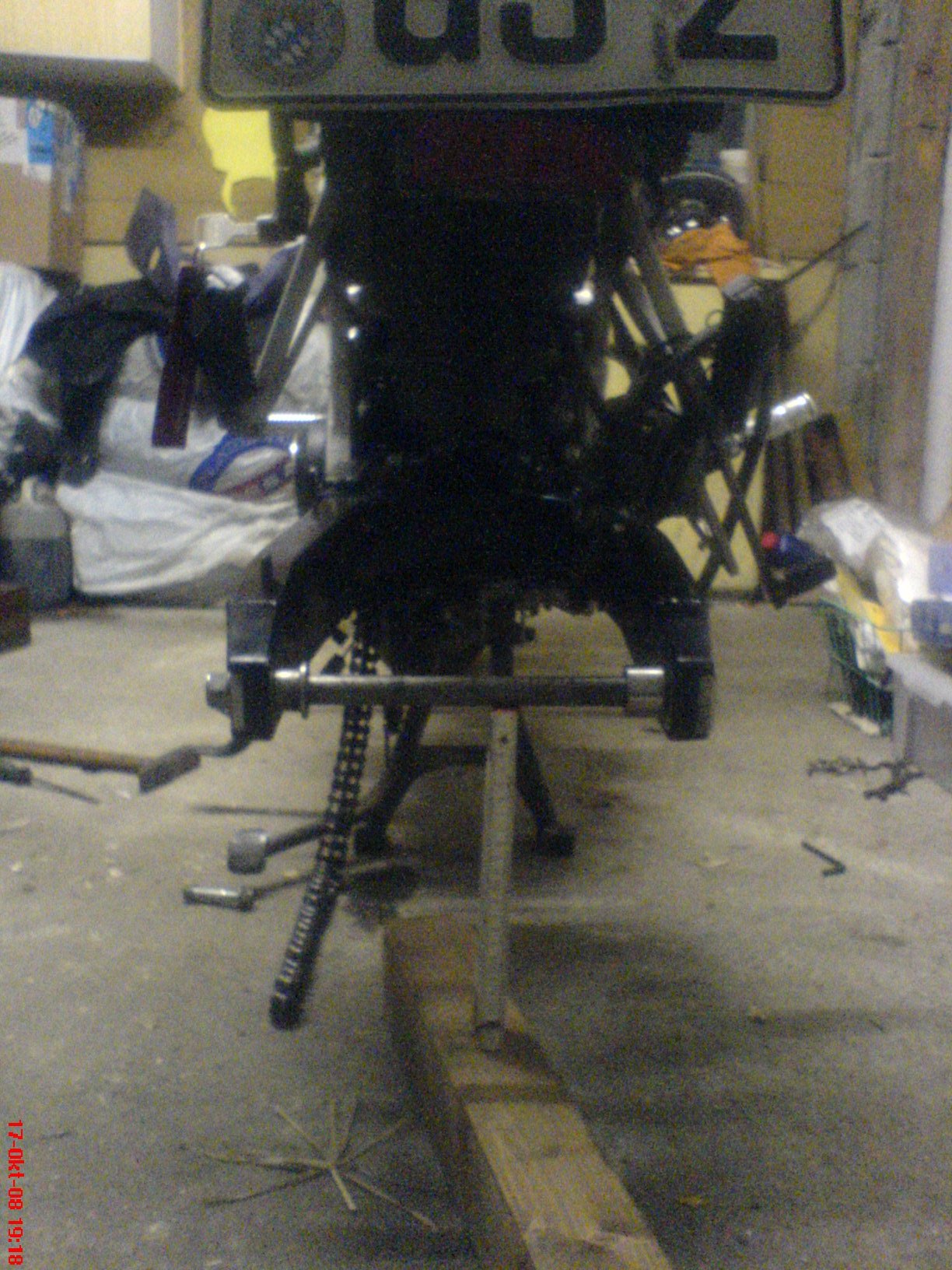

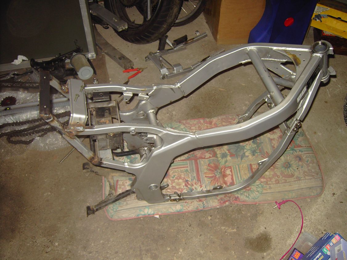

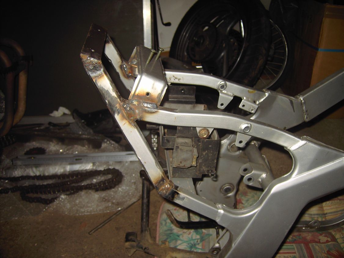

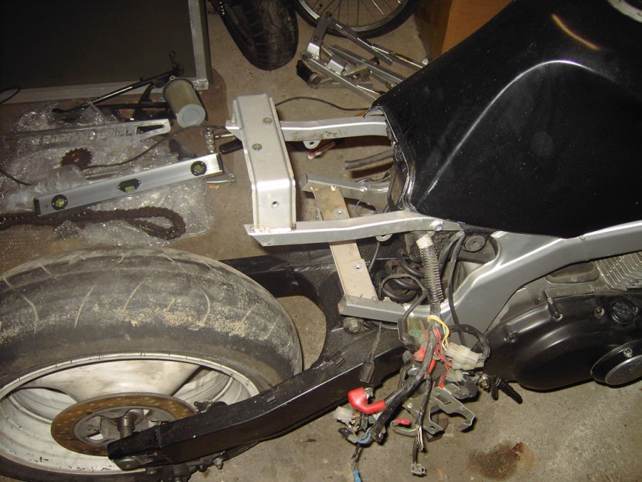

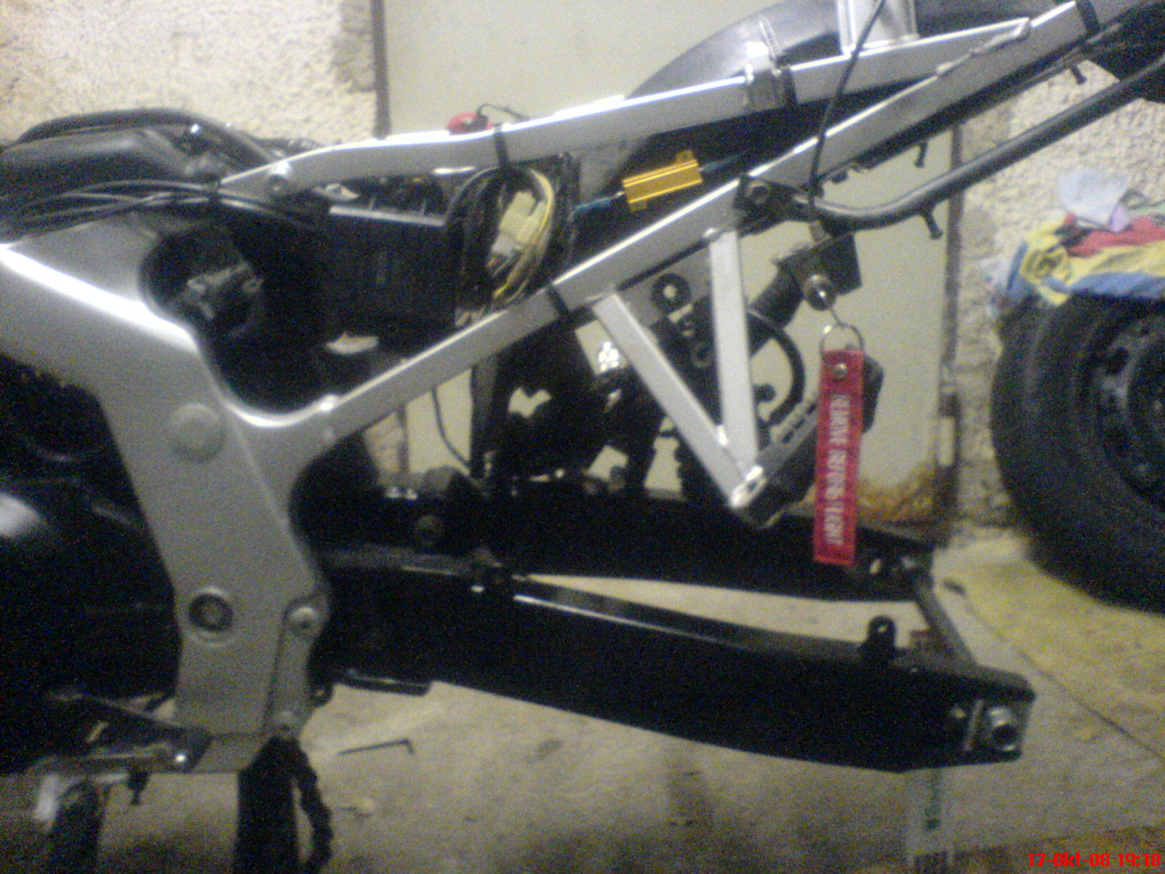

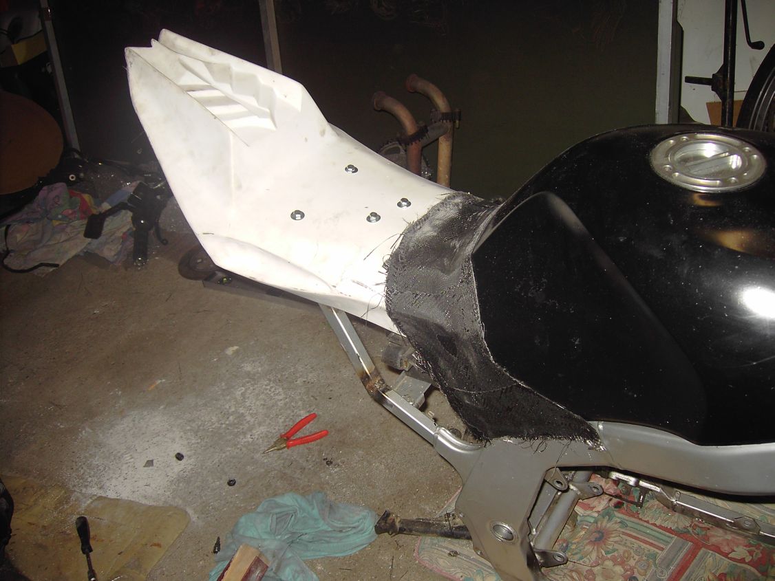

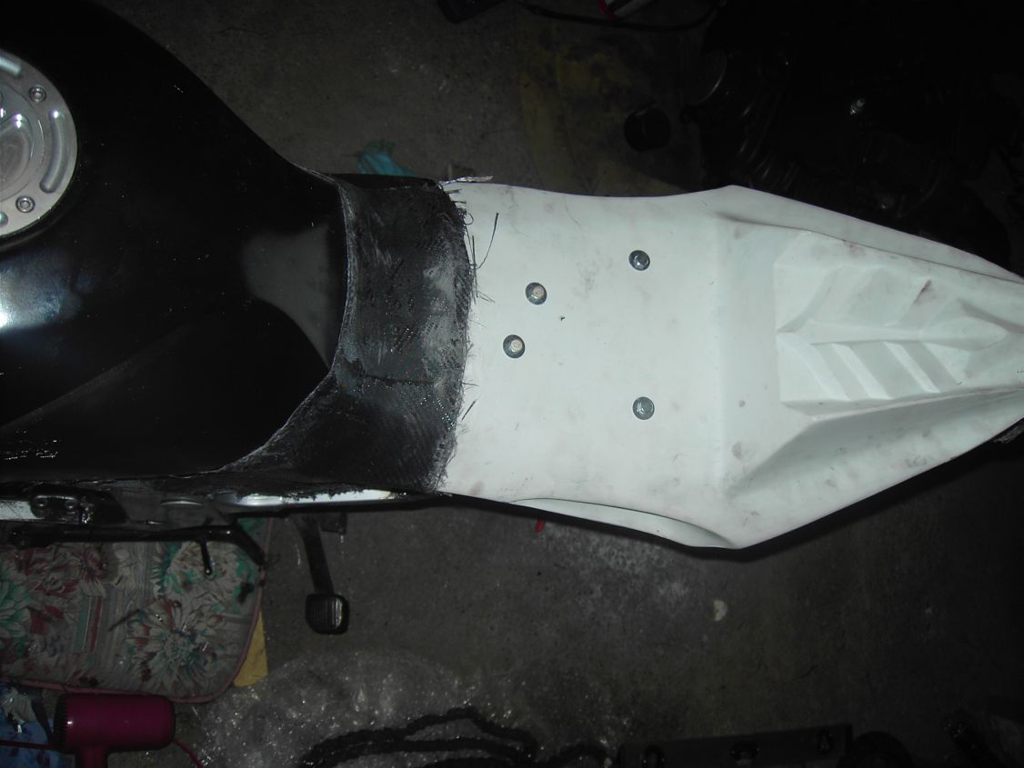

Standard sodala...wieder bisschen weiter

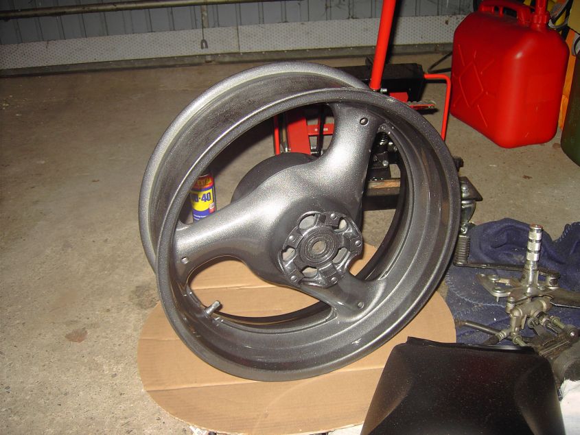

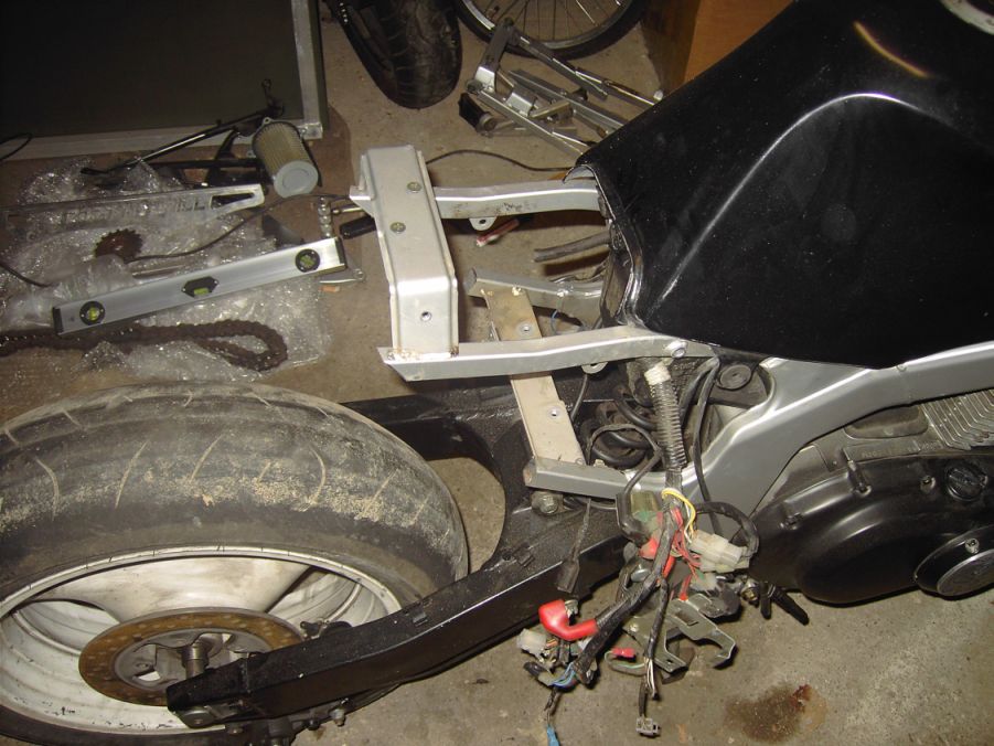

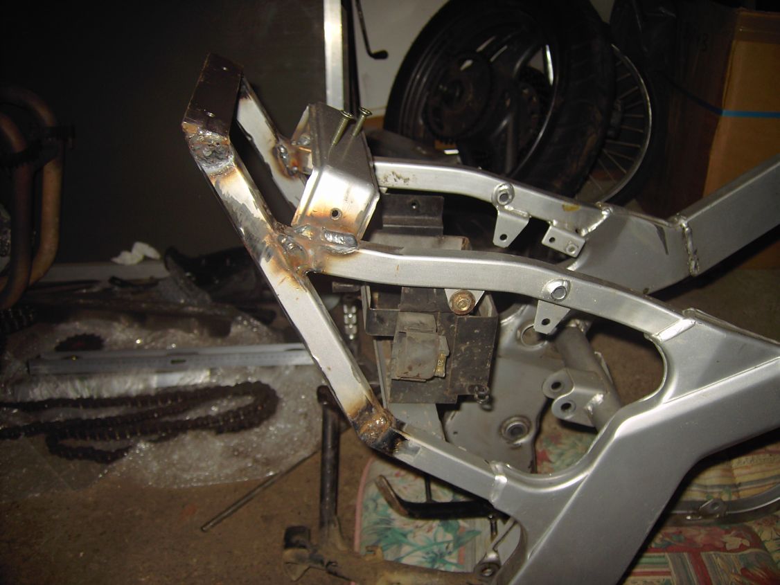

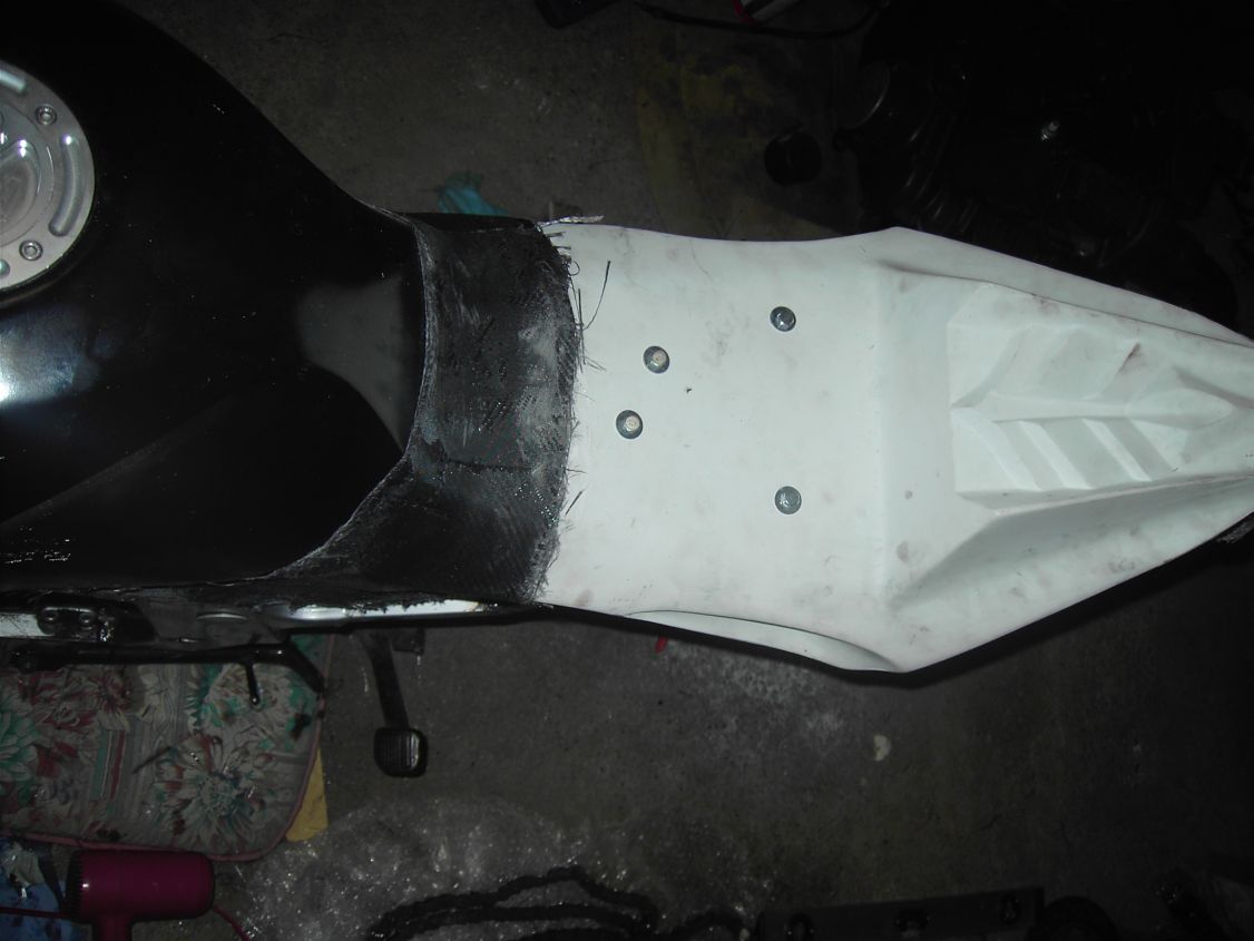

also Heckrahmen is ab müss nur noch ne querstrebe ran und noch ein weiterer halter für den sitz und hinten streben in den höcker...die lampenmaske hab ich auch mal hingebastelt zum angucken...und der breite reifen ist grad drn zum anpassen...
nochn paar bildas
[attachment=4:3apixpnu]PICT0529.JPG[/attachment:3apixpnu][attachment=3:3apixpnu]PICT0531.JPG[/attachment:3apixpnu]
[attachment=2:3apixpnu]PICT0532.JPG[/attachment:3apixpnu][attachment=1:3apixpnu]PICT0533.JPG[/attachment:3apixpnu]
[attachment=0:3apixpnu]PICT0535.JPG[/attachment:3apixpnu]

Tachohalterung aus carbon, nicht schön aber selten und nützlich; Gabel lackiert; Rücklicht ins heck eingepasst...die Löcher mach ich noch zu...

Alt 21.12.2008, 21:37:04   #22
BobderBaumeister
Beiträge: 696

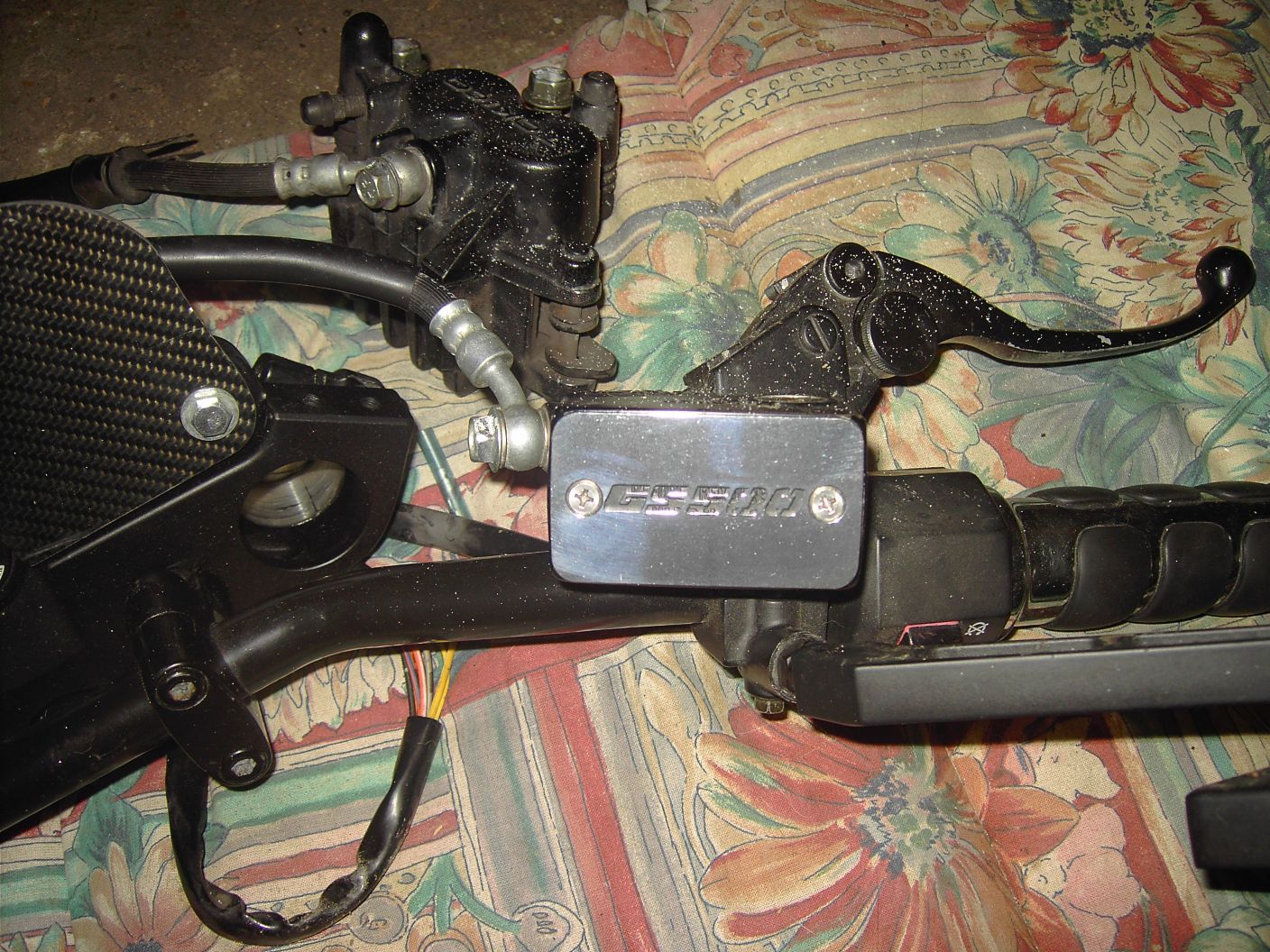

Standard Momentaner Stand
Also Rahmen is nackig..werdne ihn wohl morgen anpassen und schweißen..hoffentlich...danach ab zum sandstrahlen und lacken oder pulvern ma sehn was sich anbietet...
bugi is gefüllert geschliffen und mit racinggitter versehen...lackier ich morgen neben ein paar kleinteilen...
ahja den deckel auf dem flüssigkeitsbehälter habi mir gegönnt für nen euro ersteigert da kann man nix falsch machen*gg* macht sich schick
[attachment=2:3jlnk7xh]PICT0548.JPG[/attachment:3jlnk7xh][attachment=1:3jlnk7xh]PICT0550.JPG[/attachment:3jlnk7xh]
wen du schon am umbauen bist kannste auch gleich die gummileitung der bremse erneuern und ne flex anbauen
Alt 21.12.2008, 21:52:52   #24
Beiträge: 4.218
Warum?
Das würde ja Sinn machen, und eine Funktion haben.
Das soll aber ein Streetfighta werden. Da macht man sowas nicht
Alt 21.12.2008, 21:55:20   #25
Beiträge: 8.809
und warum macht man das am fighta nicht??bremst sich doch viel besser damit
Alt 22.12.2008, 09:46:25   #26
Tomato
Benutzerbild von Tomato
Registriert seit: 22.07.2006
Ort: Aachen
Beiträge: 890
Kilometer: 18000
Mit dem Deckel vom Bremsflüssigkeitsbehälter würd ich aufpassen... Dadurch das er so spiegelt fängt sich da unheimlich die Sonne drin, gerade wenn die so tief steht wie derzeit... Da wird man ziemlich schnell geblendet, deswegen ist er bei mir verdammt schnell wieder runtergeflogen.
jo...danke tomato hatte ich mir such schon gedacht dasses probleme gibt...aber denn wird er halt auch mattschwarz...und matt geschliffen...bei dme preis isss mir direkt wurscht gewesen*g

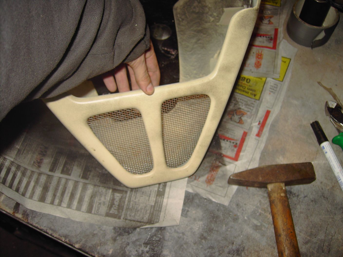

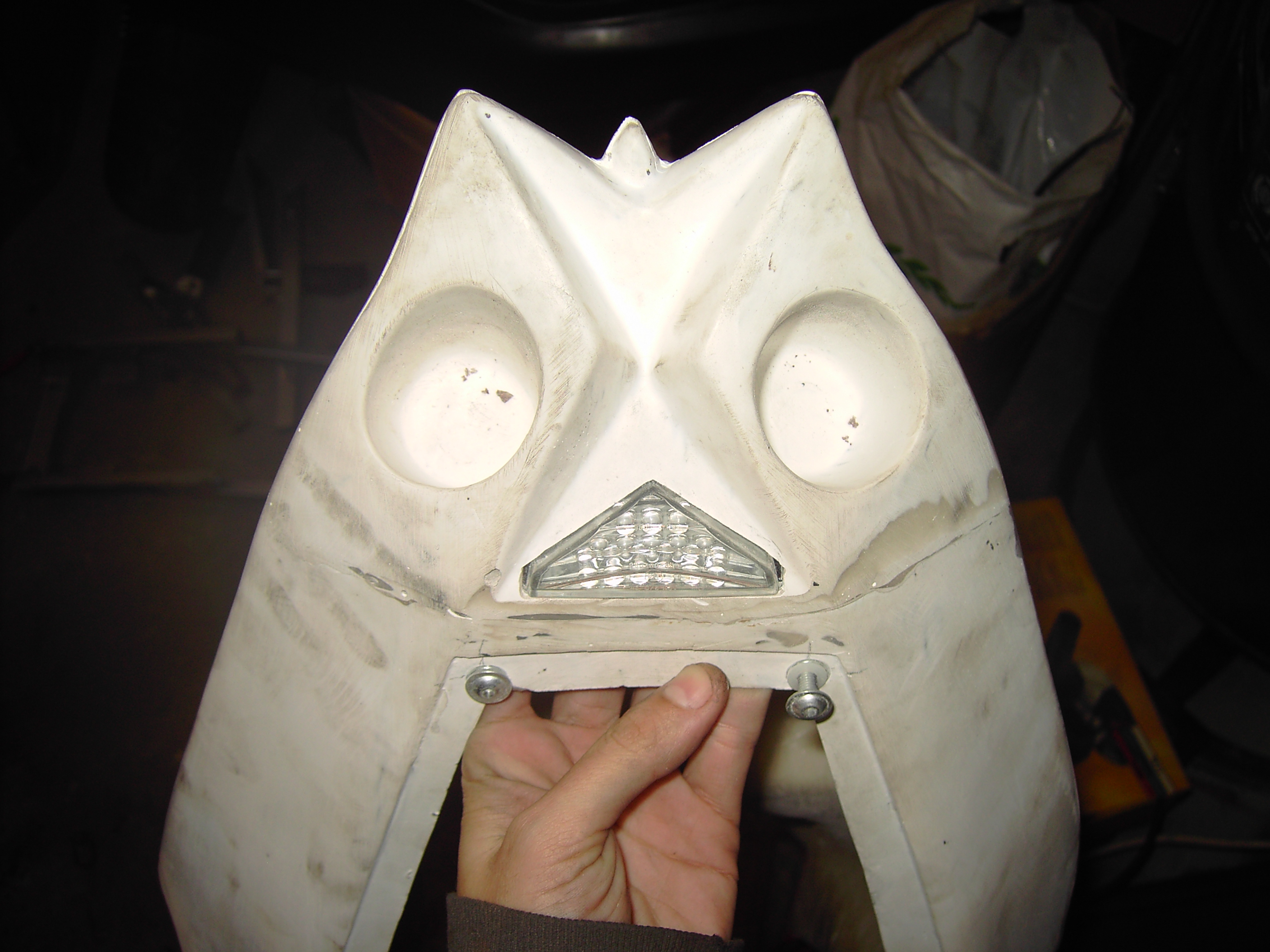

Standard Projekt Kennzeichenhalter
Problem war...ich hätte gern nen kennzeichenhalter der sich verstellen lässt das ich den bei tüv direkt auf die richtige einstellung einstellen kann...alerdings sind die zum kaufen nzu teuer...also ich simples prinzip ausgedacht und dann angefangen...da ich ja gewicht sparen muss da weihnachten lecker essen gab...nehm ich carbon
hier die anfänge morgen werd ich ihn richtig zurecht schneiden fertig schleifen und alles bohren...
[attachment=2:2j62ud79]IMG_0255.jpg[/attachment:2j62ud79][attachment=1:2j62ud79]IMG_0256.jpg[/attachment:2j62ud79][attachment=0:2j62ud79]IMG_0258.jpg[/attachment:2j62ud79]

Alt 15.01.2009, 11:48:07   #31
Haste ne Pappe (oder Aramidwaben ) als verstärkung zwischen der Faser?
Machste mit Vakuum und Flies um das überschüssige Harz rauszubekommen?
Alt 15.01.2009, 18:50:48   #32
BobderBaumeister
Beiträge: 696
An SWM: also das sind 9 Lagen 240er Kohlegewebe mit nix dazwischen, das Ganze über eine Form aus Holz mittels Absaugfolie und Vakuumpumpe gezogen..damits die glatte oberfläche bekommt und über alle kanten geht...
Nun Weiter im Text der Kennzeichenhalter is fertig und nochn paar bilder vom geschweißten Rahmen...Samstag wird Heck angepasst und denn endgültig alles zum lackiern geschick...hoff ich...(ich geb die hoffnung nicht auf dass ich wirklich bis zum 1. sonnigen fahrtag schaff inklusive tüv
[attachment=4oc9g0zt]PICT0568.JPG[/attachmentoc9g0zt][attachment=3oc9g0zt]PICT0579.JPG[/attachmentoc9g0zt][attachment=2oc9g0zt]PICT0576.JPG[/attachmentoc9g0zt][attachment=1oc9g0zt]PICT0577.JPG[/attachmentoc9g0zt][attachment=0oc9g0zt]PICT0575.JPG[/attachmentoc9g0zt]
Boah... was für ein Overkill. Neun Lagen von dem fetten Zeug?
Ich habe das mal aus Glas mit Pappekern gemacht: 4x300g... gleich als Griff zum Wegschmeissen, so unnötig massiv war das.

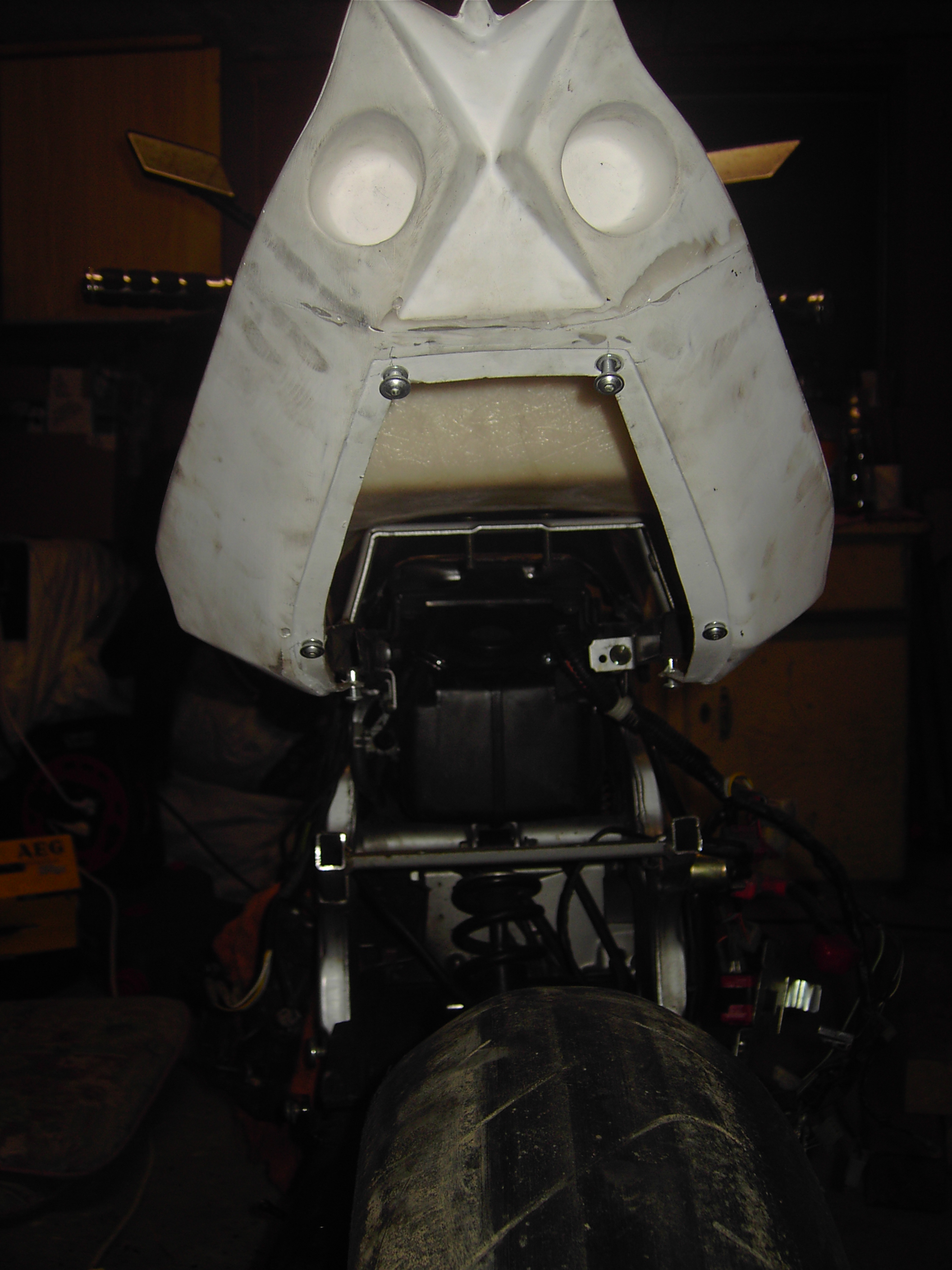

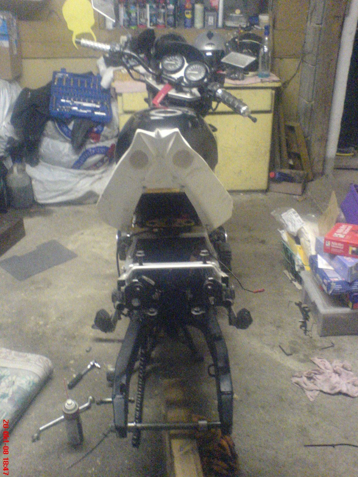

Standard Hecklaminiert
So gestern hatten wir zeit endlich ma das heck anzupassen und nen schönen abschluß zu laminieren...nachdem ich heut das ergebnis ausgepackt hatte geht mir der spachtel und schleich gedanke nichtmehr aus dem kopf..naja aber fürs erste mal so frei hingeharzt isses trotzdem ganz ok geworden...
[attachment=2:15ls4f6w]PICT0584.JPG[/attachment:15ls4f6w][attachment=1:15ls4f6w]PICT0585.JPG[/attachment:15ls4f6w][attachment=0:15ls4f6w]PICT0586.JPG[/attachment:15ls4f6w]

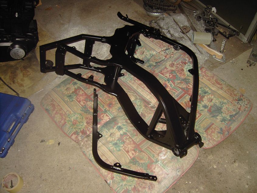

Standard Kurze Zwischenbilanz
Rahmen und Felge sind fertig sandgestrahlt und gelackt gott sei dank am we gehts los mit zambaun
achja den motor habi au lackiert..naja mal sehn ob hält...
Hast du die Dichtungen und den Schmutz in den Kühlrippen gleich mitlackiert?
Täuscht das auf dem Bild oder wurde am Unterzug am Lack gespart, und hast du die Sitze für die LKL-Schalen gleich mitlackiert?
Und war der Seitenständer beim Lacken auch noch montiert?
Was war denn da los?
Alt 12.02.2009, 20:46:46   #46
und wie siehts mit den lenkkopflagern aus? sind die Sitze draußen oder haste die überlackiert?!
ne seitenständer war nur auch mit beim lacker und gleich wieder dran gebaut...ehm ich hatte des zeug ja weg ich hoff doch stark dasser wie ich ihm gesagt hab alles noch abgedeckt hat...beim rahmen habi net geschaut aber bei der felge isses lager verschont...
ehm ja beim motor habi mir nicht viel mühe gemacht ...allse löcher und so zugeklebt und drufflos lackiert...wenns hält is gut wenn net mussi das halt nochmal machen lassen gscheit...aber hatte kein nerv dazu nur noch farbe übrig...
achja die lackunterschiede liegen a bild wenn man das ding in der hand hat sieht man garnix denk das war die beleuchtung + blitz in meiner garage
Schöner Umbau, und ne schweine Arbeit obendrein!
Aber bitte, bitte hau den Gabelstabi weg, bastel was filigraneres oder lass den fender irgendwie seitlich in das Teil übergehen, aber nicht so, BIIITTEEE!
Meiner Meinung nach versaut das ganz schön die Optik und Qualität vom Umbau, sieht so draufgeklatscht aus wie aufgeklebte Hutzen am Auto.
Sorry, ich bin ein elender Perfektionist und bei so nem Kram mit mir selbst auch nie zufrieden bevors 100%ig is....
