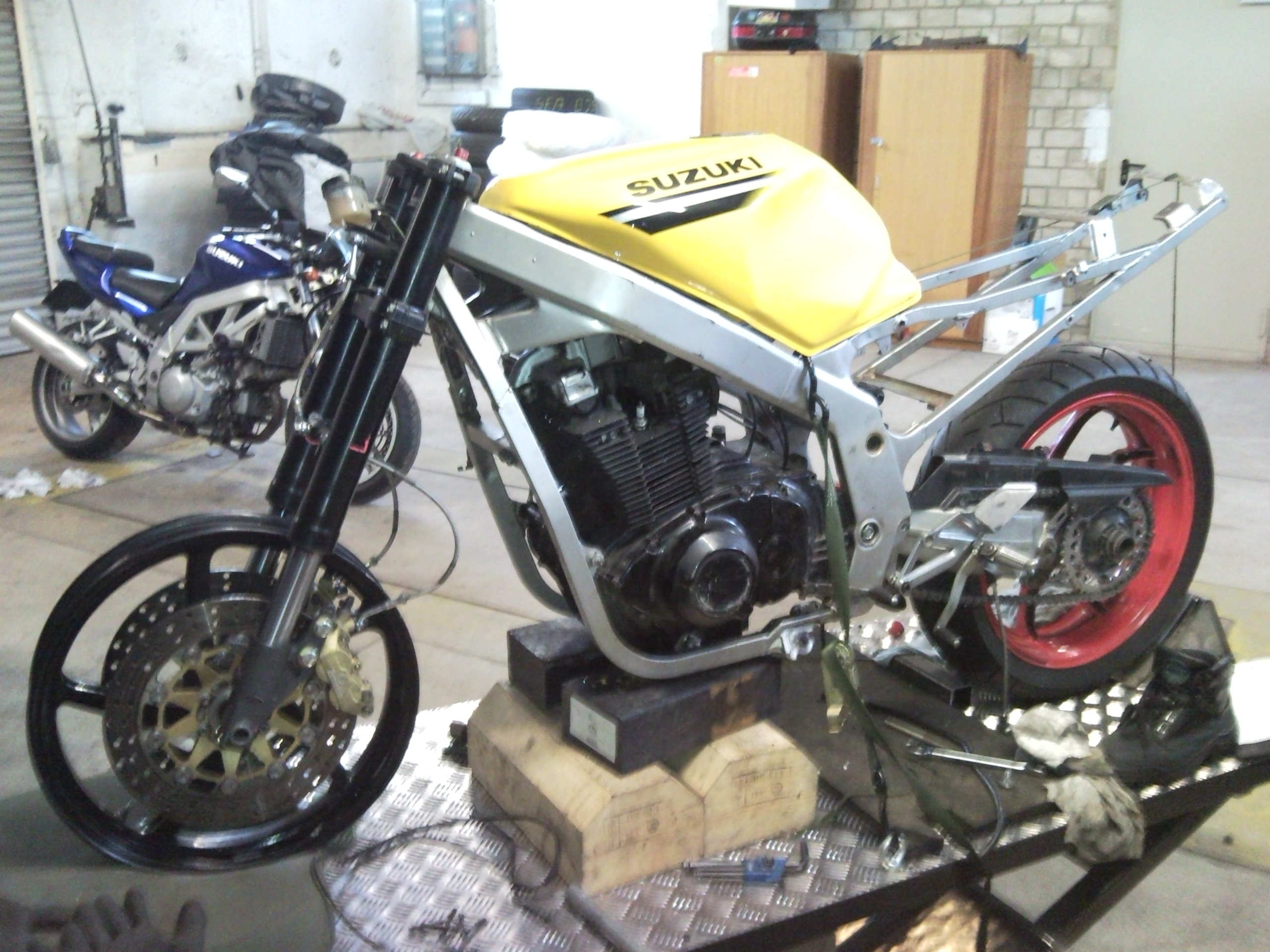

Alt 20.02.2009, 20:50:19   #20
Bonesplus
Registriert seit: 24.07.2007
Ort: 29664, Walsrode
Beiträge: 114
Kilometer: 58000
Standard Re: noch einen einarmschwinger...
einen neue foto oder zwei....
den tisch habe ich auch selbe gebaut....
Hits:	1155
Größe:	1,09 MB
ID:	2868   Klicke auf die Grafik für eine größere Ansicht
Hits:	1021
Größe:	925,3 KB

Alt 20.02.2009, 20:54:37   #21
Bonesplus
Beiträge: 114
Kilometer: 58000
und noch einer
Hits:	1124
Größe:	1,34 MB

Alt 20.02.2009, 20:59:58   #22
BobderBaumeister
Registriert seit: 02.08.2008
Beiträge: 696
na sieht doch schon ganz nett aus....oO(du hast aber nicht wirklich vor das r1 heck drauf zu tun büdde nich
Linke zum Gruß
Bärbel
Mein Umbautagebuch

Alt 01.03.2009, 21:53:55   #26
Bonesplus
Beiträge: 114
Kilometer: 58000
also, wegen den veile fragen, heir noch mal für alle die interessiert sind, den RS250 Gabel einzubauen.
(keinen eibauanleitungen!!!)
den gabel umbau ist echt kompliziert. Ich habe zu erst den gabel steuerkopf ausgepresst, da den originallen rs250'ger zu lange ist. ich wollte den original gs 500 nutzen, den passt aber nicht mit den obere gabelbrück, also hae ich einen neuen gedreht und eingepresst, es ist etwa 25mm kurze als den original rs250 steuerkopf.
als nächstes, mann kann keinen passenden untere kugellager kaufen, die maßen sind nicht im norm bereich, also man muss einen buchse drehen, die passt über den steuerkopf und den den originallen gs500 kugellager benutz werden kann. den obere kugellager kann original bleiben wenn man den steuerkopf passend dreht.
den lenkeinschlag habe ich noch nicht gemacht, genau so wie den lenkerschloss. kann ich aber bescheid geben wenn es so weit ist.
den original instrument passen naturlich ganicht, mann muss was anderes uberlegen.. ich wurde warscheinlich einen von koso (rx1n, rx2n usw) nutzen.
ich hoffe es hilft, falles es nicht verstandlich ist, kann ich gerne in englische schrieben.
May the fleas of a thousand camels infest the crotch of the person that made your day bad, and let their arms be too short to scratch.
Bonesplus ist offline   Mit Zitat antworten

so, heir sind zwei fotos, was meint ihr? in ordnung oder?

das sieht doch schon ganz gut aus
Durch die Farbkombination etwas gewöhnungsbedürftig aber das kommt ja noch!
In Schwarz, so wie du willst, sieht das bestimmt agressiv aus

Alt 21.09.2009, 21:55:22   #41
Gefällt schonmal...
