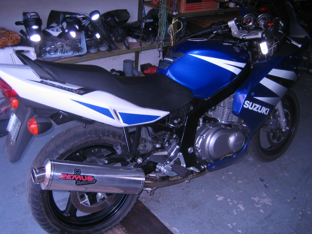

Mit den originalen Suzistummeln sieht das so aus:
Hits:	1075
Größe:	66,3 KB
ID:	4490   Klicke auf die Grafik für eine größere Ansicht
Hits:	988
Größe:	59,1 KB
