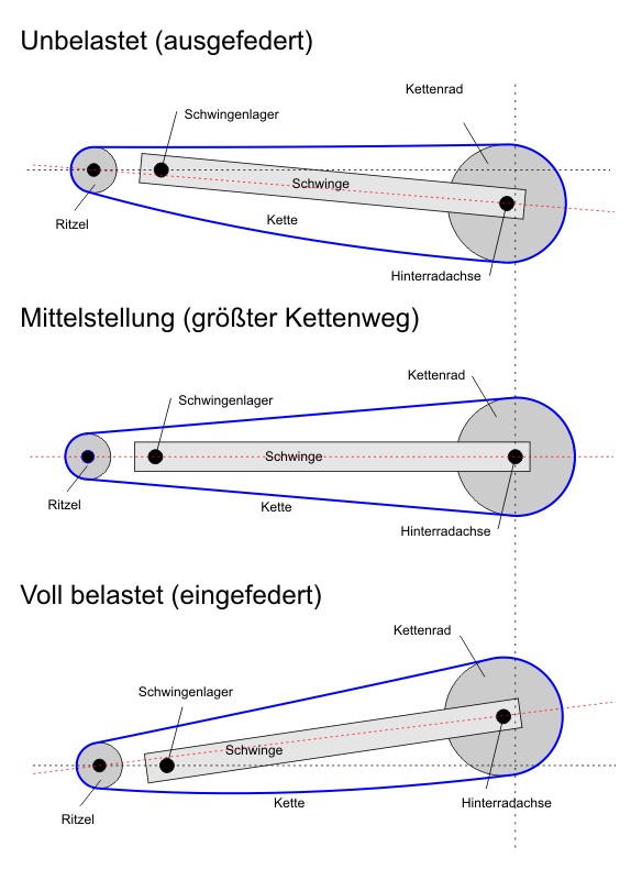

Zitat von Cherry
ACHTUNG!
Die 30-40 mm Durchhang gelten nur für Federbeine mit Originallänge. Jeder der Bandit oder ein anderes, längeres Federbein verbaut hat, muß deutlich mehr Spiel lassen. Durch das längere Federbein steht die Schwinge etwas steiler und damit ist der Unterschied in der Kettenspannung beim Einfedern wesentlich größer.
Ich hab mal beim Federbeinwechsel die Schwinge soweit hochgezogen, bis Radachse, Schwingenachse und Ritzel auf einer Ebene waren, und so die Kette gespannt.
Danach geschaut, wie locker die Kette bei voll ausgefederter Schwinge ist, und große Augen bekommen, wieviel das ist.
kann man gut auf den 2 Videos sehen:
http://www.stud.tu-ilmenau.de/~kirschm/ ... nnung1.avi
http://www.stud.tu-ilmenau.de/~kirschm/ ... nnung2.avi
Cherry
Warum wird der Durchhang auf dem HS kontrolliert? Man liest doch immer, man soll mit Fahrer im Sattel messen.
Weil der Belastungszustand für das Einstellen keine Rolle spielt. Die Kette muss ein Spiel größer Null haben, wenn Ritzel, Schwingenachse und Radachse eine Linie bilden, der Abstand Ritzel und Kettenblatt also am größten ist. Dies ist bei der GS bei einem Durchhang von 4cm, gemessen auf dem Hauptständer, der Fall. Dies wird oft falsch angegeben und beschrieben (sogar in der Zeitschrift MOTORRAD).

ACHTUNG!

Alt 24.04.2011, 10:26:32   #8
Belastet zu messen macht nur dann Sinn, wenn du Ritzelwelle, Schwingenachse und Hinterradachse auf eine Linie bringst (geht z.B. mit Spanngurten). Dann ist die Kettenspannung am höchsten und das Spiel muss größer Null sein.
Wenn du auf dem Hauptständer 40 mm Spiel an der straffsten Stelle einstellst, ist das auf jeden Fall gegeben. Wenn deine Kette dann schlägt, kannst du in Richtung 30 mm Spiel gehen - lieber etwas zu viel als zu wenig.
