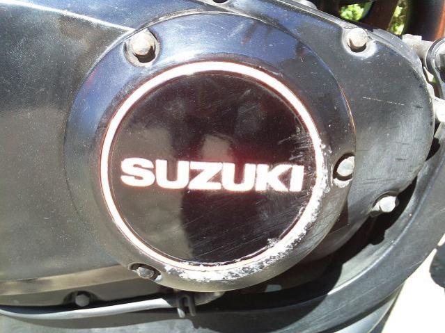

Zitat von Custom-S51 Beitrag anzeigen
Hat jmd. den Durchmesser des Tellers, kann gerade schlecht messen und vll. nen ordentliches Bild?
Hab mal ein Bild von meinem Deckel gemacht.
Der hat eine Durchmesser von 90mm.

Alt 17.06.2010, 09:55:07   #23
Custom-S51
Moin,
danke für die Info.
Bis wo geht dieser Deckel? Bis vor den weißen Ring?
Alt 17.06.2010, 10:12:07   #24
schäntz
Benutzerbild von schäntz
Registriert seit: 23.03.2010
Ort: 09212 Limbach-Oberfrohna
Kilometer: 57846
Der weiße bzw. eigentlich orange Ring ist das Ende des Deckels. Er ist 3mm breit danach ein 1,5mm breiter Ring als Erhöhung. Der Deckel ist leicht gewölbt mit ca 5mm.
Ich hab meinen mit Silikon eingeklebt und das hält bis jetzt super.
