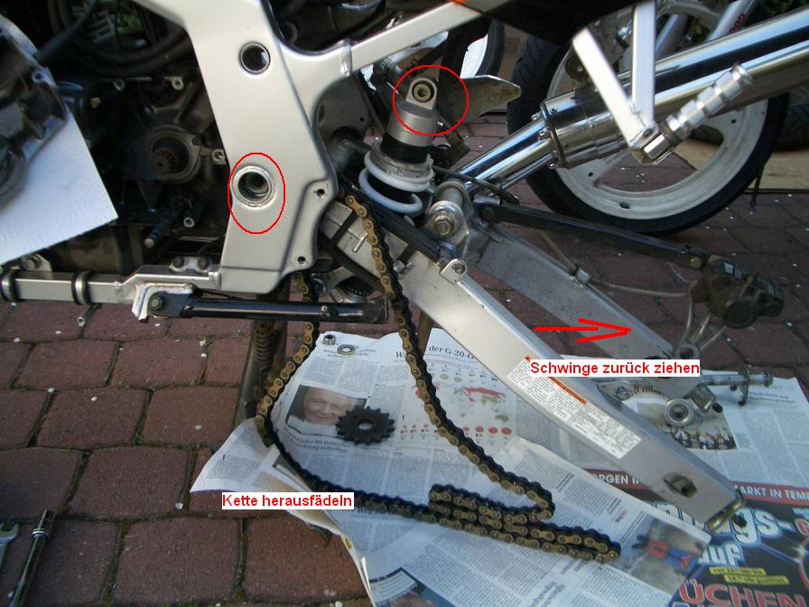

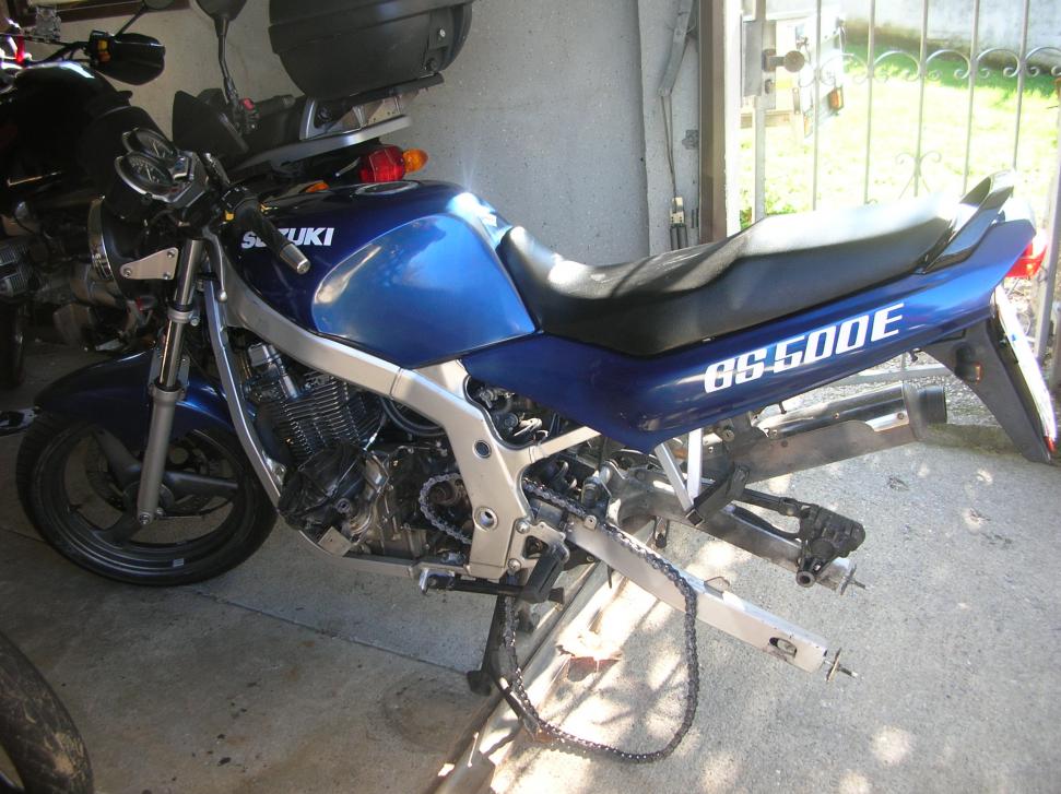

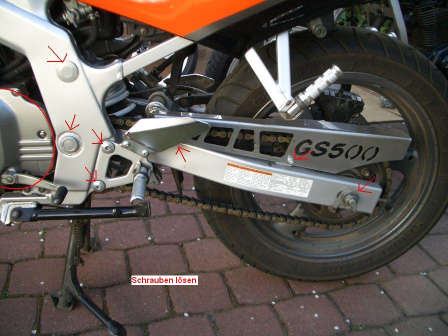

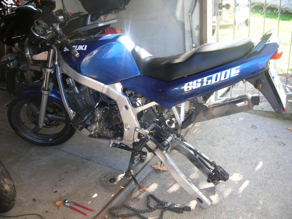

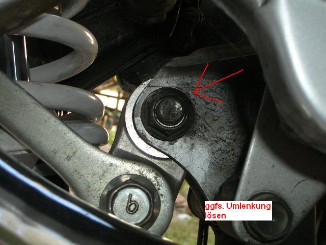

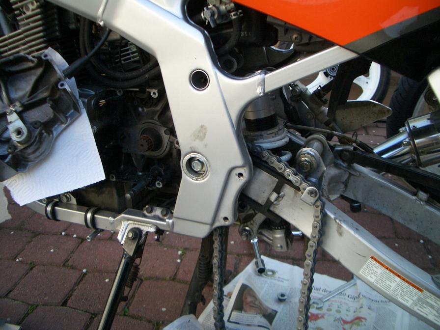

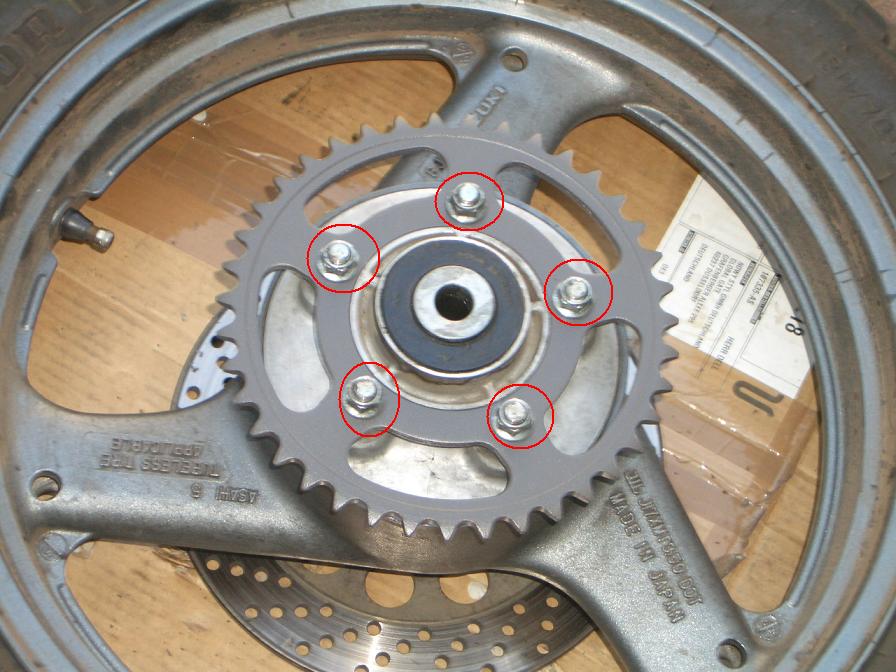

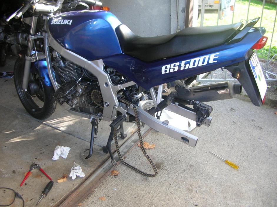

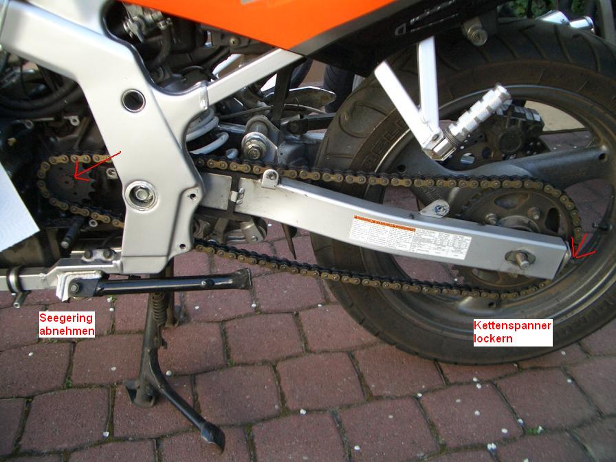

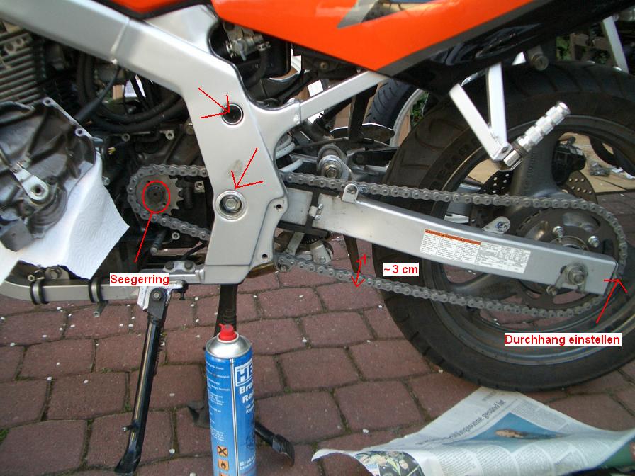

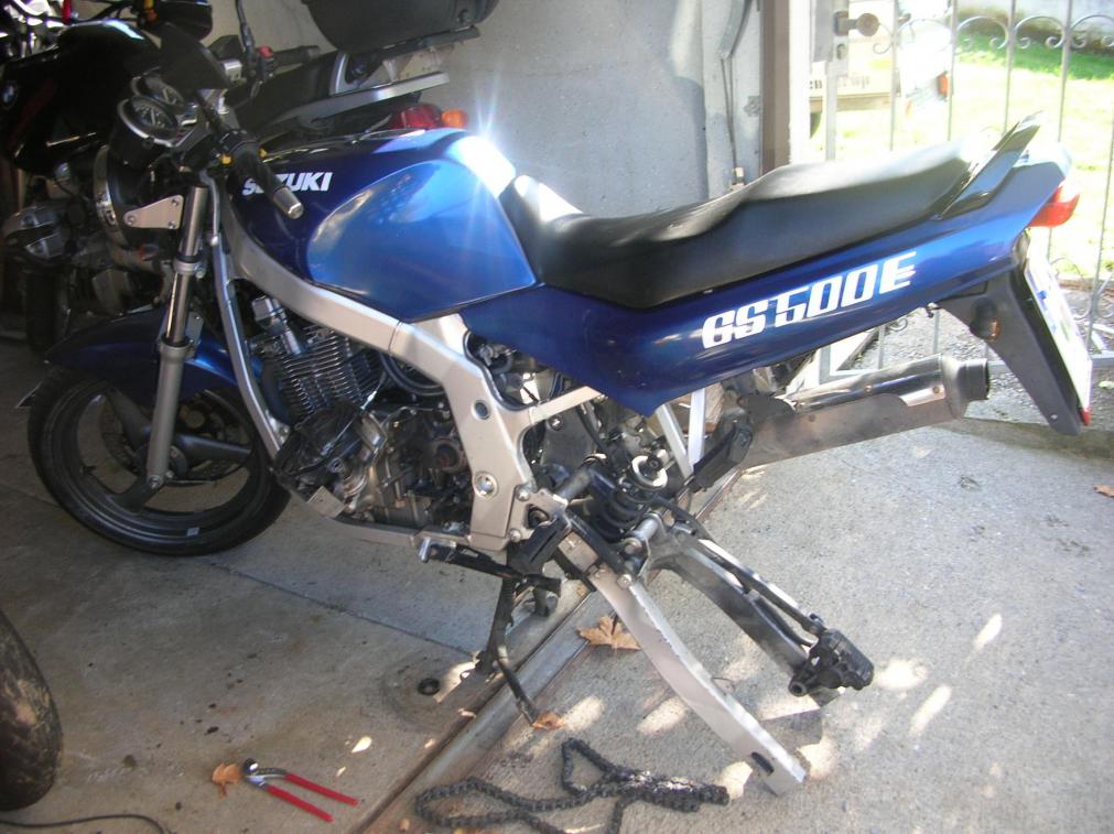

Ich wollte da schon länger ne FAQ draus machen.
Die Bilder kann ich aber auch schonmal hier reinpacken.
[attachment=6:2td8a54v]1.JPG[/attachment:2td8a54v][attachment=5:2td8a54v]2.JPG[/attachment:2td8a54v][attachment=4:2td8a54v]3.JPG[/attachment:2td8a54v][attachment=3:2td8a54v]4.JPG[/attachment:2td8a54v][attachment=2:2td8a54v]5.JPG[/attachment:2td8a54v][attachment=1:2td8a54v]6.JPG[/attachment:2td8a54v][attachment=0:2td8a54v]7.JPG[/attachment:2td8a54v]
Drehmomente für die Schrauben findest du in den FAQ.
Irgendwann mach ich das noch ausführlicher.

hey super, die bilder sind schon mal sehr geil!
muss ich auf der rechten seite noch was beachten? und wie wichtig ist der drehmom????
das gs 500 buch habe ich jetzt, aber ehrilch gesagst hätte ich mir das geld sparen können...
also wie gesagt, muss ich rechts noch was beachten?? und noch mal besten dank!!!!
Michael76 ist offline   Mit Zitat antworten
Alt 01.07.2009, 21:39:09   #12
Standard Re: Kette, Ritzel und Kettenrad wechseln
Eigentlich nix.
Musst am Ende nur alle Distanzen der Radachse in richtiger Reihenfolge wieder auffädeln.
Rechts ist sonst nicht viel zu tun.
Wenn du einen Drehmomentschlüssel hat, benutze ihn.
Wenn nicht, kauf dir einen. Wenn man noch nicht routiniert schraubt ist man damit immer auf der sicheren Seite.
Wobei gerade beim Kettenkitwechsel kaum heikle Verschraubungen auftreten, sodass die großen Schrauben dolle fest und die kleinen eben weniger doll angezogen werden müssen

Das Ritzel ist nur mit Sprengringen befestigt?! Kann ich die wiederverwenden, oder gibts die zur neuen Kette dazu?
Und wenn ich dann das Hinterrad wieder eingebaut habe, die Kettenspanner vollkommen nach vorn (Kette quasi völlig ungespannt) gedreht hab, steht dann das Hinterrad gerade in der Schwinge, also auch gerade zum Vorderrad, bzw stimmt dann die Spur?!
Alt 14.07.2009, 14:44:46   #15
cha0s
so kurz is ne neue kette nich. halt dich an die marken.
EDIT
dazu gibts den ring nicht. wenn du ihn vorsichtig mit geeigneten werkzeug entfernst, sehe ich aber kein problem wenn er nochmal benutzt wird.
@all, ist der wechsel laut whb eigentlich vorgeschrieben? find den punkt grad net...
Alt 14.07.2009, 16:54:18   #16
Die Marken sind in der Regel zu ungenau, um die Fluchtung einzustellen.
Nutze dafür am Besten eine lange Holzlatte, die du an die Seite des Reifen anlegst.
Alt 14.07.2009, 17:22:51   #17
Beiträge: 4.218
oder einfach auf beiden Seite den Abstand Radachse->Schwingenachse messen
