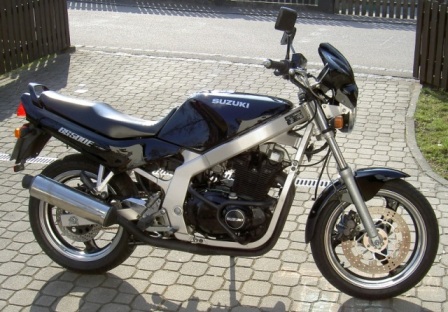

Ach, ich hab mal ein Bild angehängt. Noch ohne Laser Auspuff, aber nach dem Umbau vom letzten Winter. Aus der LilaLilli ist jetzt eigentlich der "kleine Schwarze Drache" geworden. Drache, weil auf dem Tankpat ein Japanischer Drache drauf ist.
Zu dem Umbau kann ich später ja mal mehr erzählen, wenn's interessiert.
