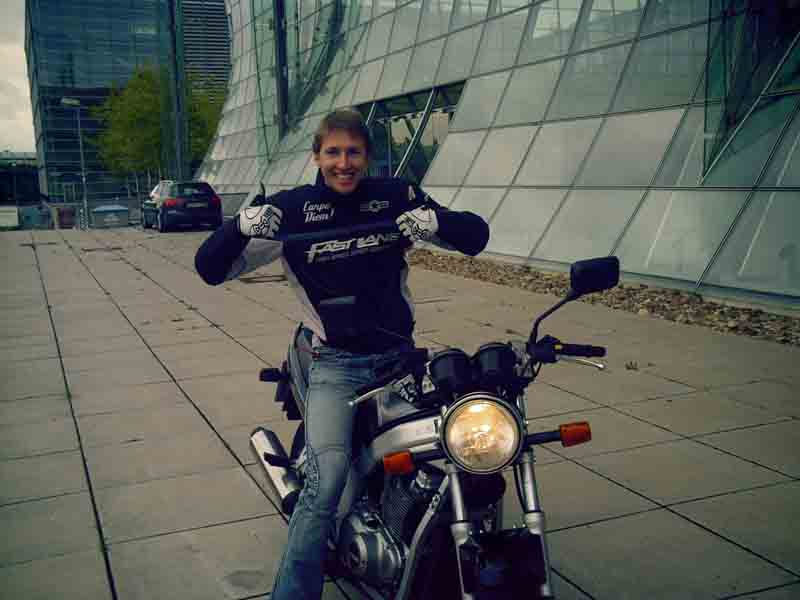

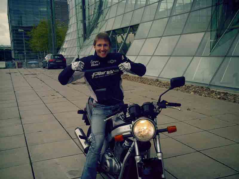

Hallo ihr lieben GS-Fahrer...
Auch ich will meinen Standard-Stummellenker durch einen Superbike-Lenker
ersetzen...
Jetzt weiß ich mittlerweile das es verschiedene Möglichkeiten gibt dies umzusetzen.
Wenn ich richtig liege kann ich mir eine Umrüst-Kit von LSL oder ABM bestellen
wo dann auch gleich neue Bremsleitung, Gaszug und ein Kupplungszug bei wäre.
Dann sehe ich hier im Forum das sich wohl auch viele einfach Klemmböcke auf
die Standartgabelbrücke bauen...
Vielleicht könnt ihr, die das schon gemacht haben... mir ein bisschen was dazu
erzählen und ein paar Bilder von eurem Lenker/Brücke hochladen damit
ich die verschiedenen Versionen mal sehen kann...
Das wäre super NETT von EUCH!!!
Liebe Grüße aus Hannover, Tobi (Einer der neuen GS-Fahrer hier im Forum)
