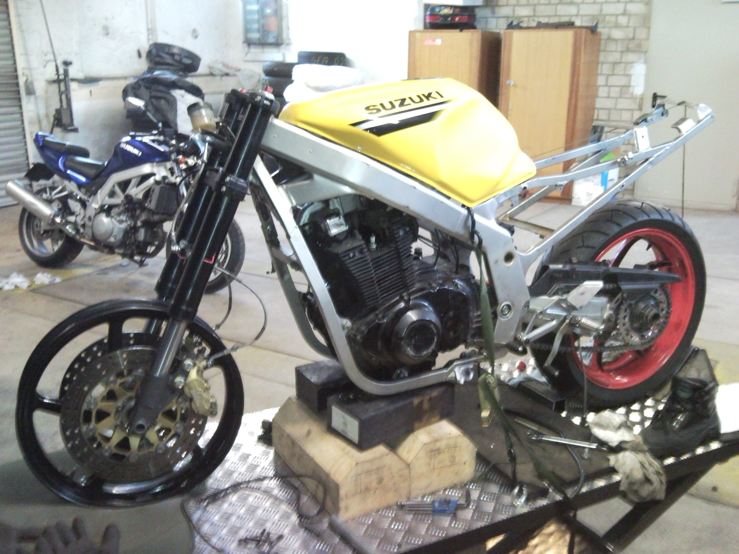

Alt 01.02.2009, 17:07:34   #14
Bonesplus
Registriert seit: 24.07.2007
Ort: 29664, Walsrode
Beiträge: 114
Kilometer: 58000
Standard Re: noch einen einarmschwinger...
so, nur zum vorstellung, gibt einen menge noch zu tun.
Hits:	1121
Größe:	384,8 KB

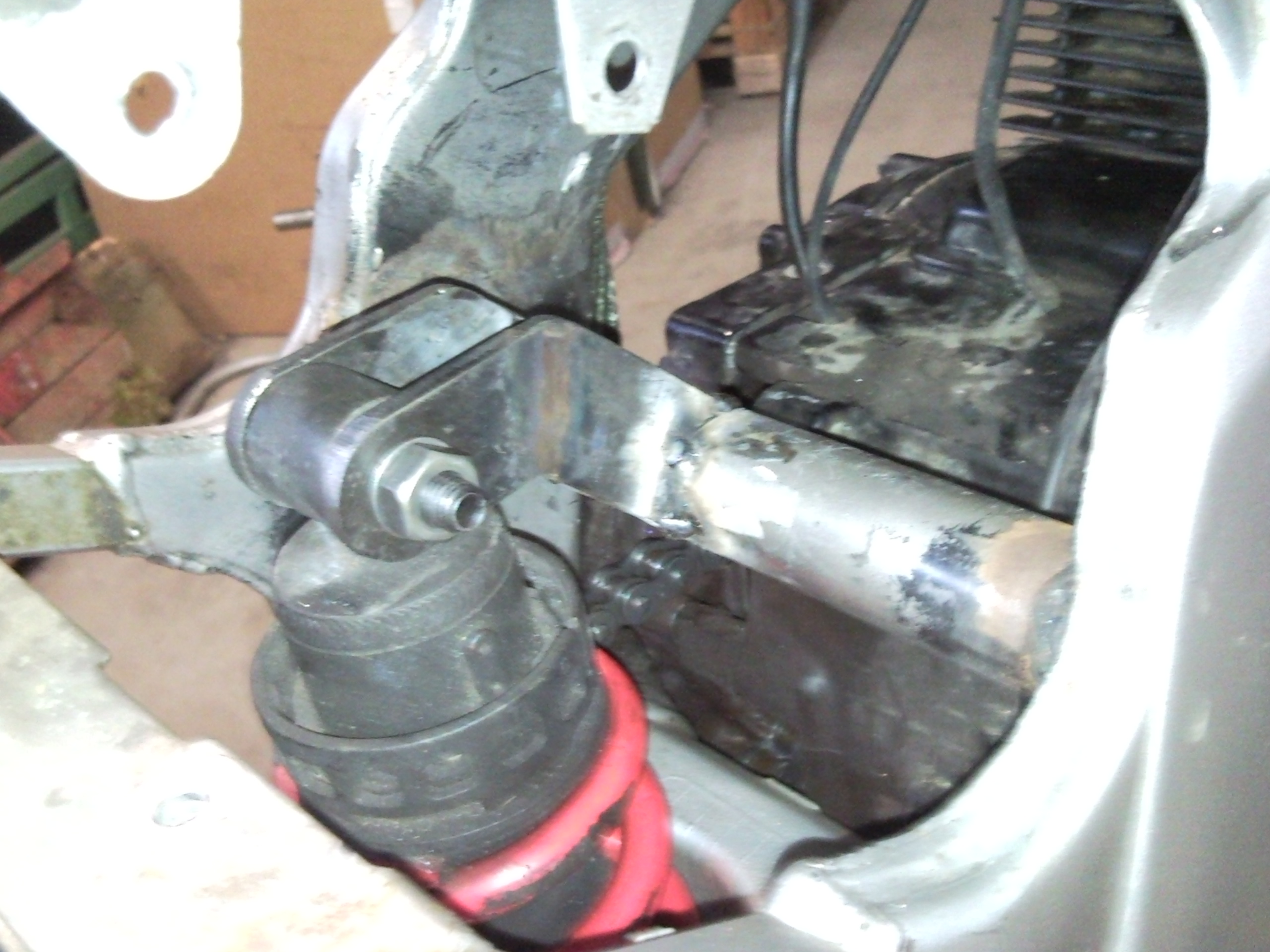

Alt 20.02.2009, 20:50:19   #20
Bonesplus
Beiträge: 114
Kilometer: 58000
einen neue foto oder zwei....
den tisch habe ich auch selbe gebaut....
Hits:	1190
Größe:	1,09 MB
ID:	2868   Klicke auf die Grafik für eine größere Ansicht
Hits:	1056
Größe:	925,3 KB

Alt 20.02.2009, 20:54:37   #21
Bonesplus
Beiträge: 114
Kilometer: 58000
und noch einer
Hits:	1167
Größe:	1,34 MB

so, heir sind zwei fotos, was meint ihr? in ordnung oder?

das sieht doch schon ganz gut aus
Durch die Farbkombination etwas gewöhnungsbedürftig aber das kommt ja noch!
In Schwarz, so wie du willst, sieht das bestimmt agressiv aus
