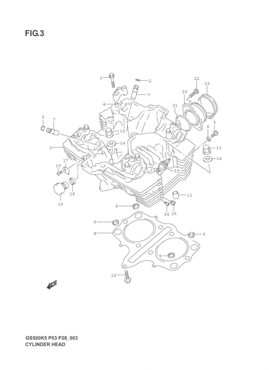

Normalerweise sollten in der Kopfdichtung bei den Bohrungen der Öl-Steigleitung Oringe eingesetzt sein! Ist das bei dir der Fall oder fehlen diese? Siehe Bild (Nr.9)....die gehen leicht verloren....

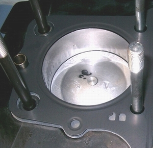

Zwischen Zylinder und Zylinderkopf kommt die Kopfdichtung und vier Gummimetalldichtringe,da sind keine Kupferdichtringe zum abdichten der Ölkanäle,die Kupferscheiben kommen unter die Zylinderkopfmuttern damit oben kein Öl austreten kann.

@mw78ovp: Stimmt, das sind keine Kupferdichtungen, dafür sind sie entschieden zu weich. War jedoch alles korrekt eingebaut.
@all: Danke für die Hinweise, das Problem ist gelöst. Es war mal wieder zu einfach als das man gleich drauf kommen könnte.
Schuld an allem waren Pos. 5 und 6 auf der Zeichnung von AmigaHarry. Sie waren an dem Kopf den ich neu eingebaut habe nicht vorhanden und deshalb trat hier das Öl aus, floss am Kopf hinunter und auf der obersten Kühlrippe des Zylinders dann nach vorn, so dass es bei montiertem Tank so aussah als käme das Öl zwischen Zylinderkopf und Zylinder heraus.
