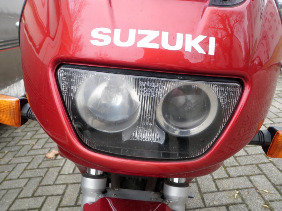

Bin neu hier und habe ein Problem mit dem Abblendlicht bei meiner Vollverkleidung; der Scheinwerfer leuchtet nur noch dunkel.
Modell: GS500E, Baujahr 1996
Verkleidung: FiveStars Baujahr 1998
edit: Es ist die Superbike-Verkleidung
Der Scheinwerfer selbst hat mehrere Einprägungen auf der Vorderseite:
Modell (?): TRI.OM. 400032 400032-1-2
H3-Leuchte: 50R-0052007
H1-Leuchte: 50R-0051392
Standlicht: W5W 51391
Ich bekam zwar problemlos neue HU, jedoch meinte der Prüfer dass der Reflektor blind sein und ich soll bei Gelegenheit einen neuen verbauen.
Bei der FiveStars Verkleidung scheint dies ein generelles Problem mit den Scheinwerfern zu sein (gefunden in einem Yamaha Forum) und es wird geraten auf Aprilia umzusteigen mit einem fast baugleichen Scheinwerfer.
Habt Ihr da Erfahrungen?
Welcher Scheinwerfer wäre das konkret?
Haltbarkeit?
Kosten?
(Mein ehemaliger Suzuki-Händler verlangt für einen eventuell passenden Aprilia-Scheinwerfer 130 Euro ... ohne Anpassung und Einbau).
Für Tips dankbar, Speedy

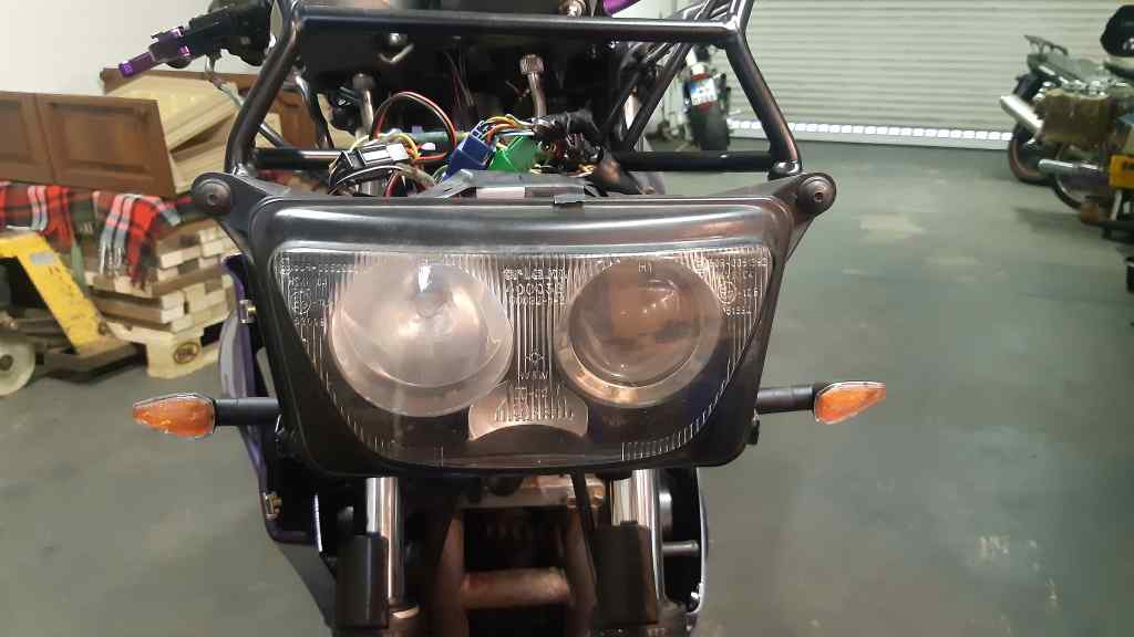

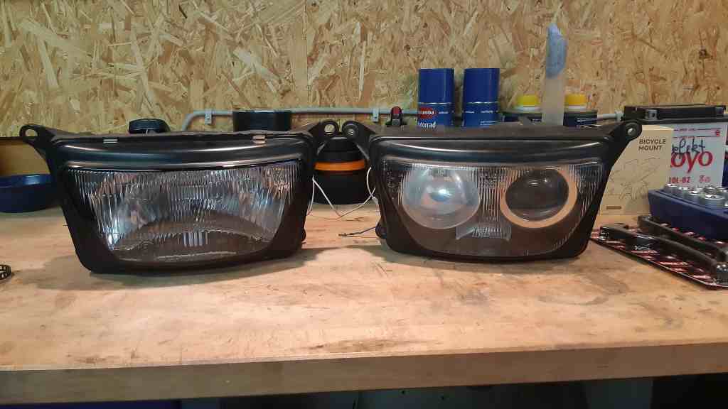

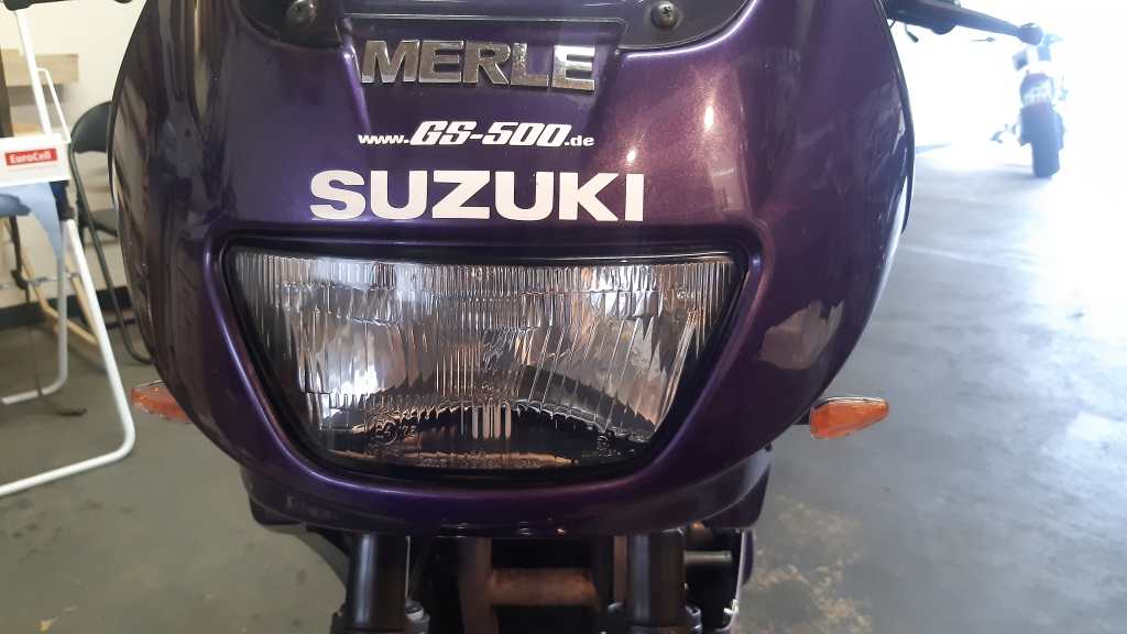

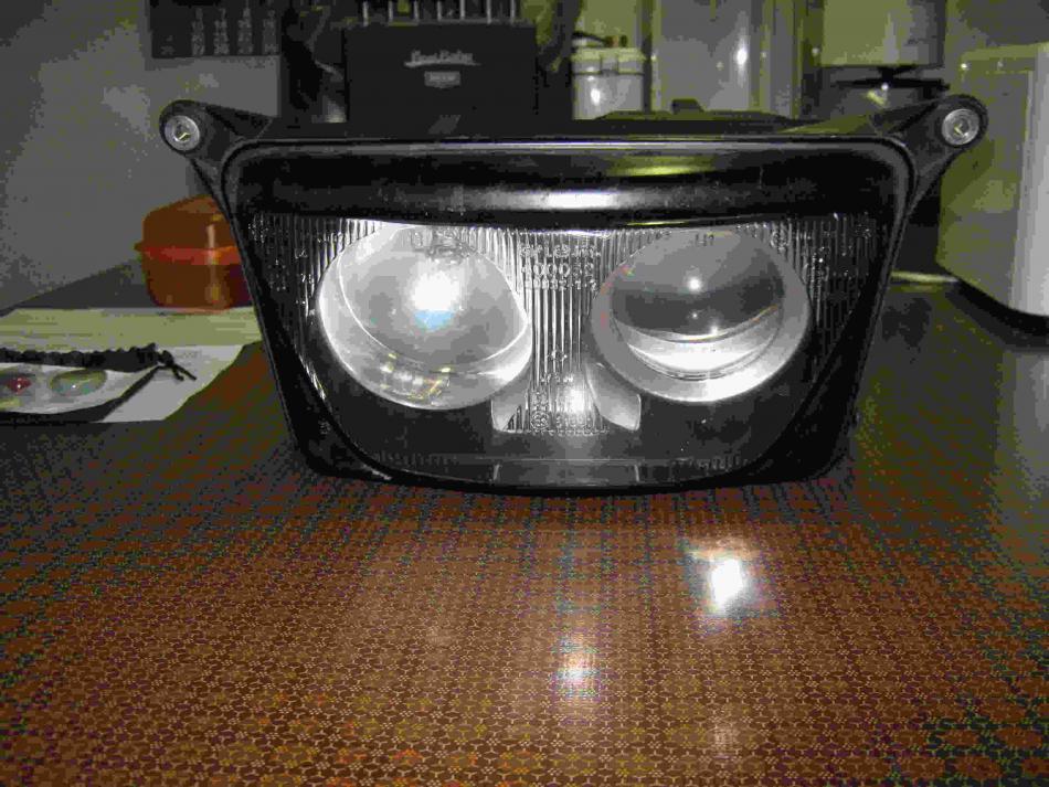

Ich habe gestern den Scheinwerfer eingebaut und möchte gerne das Ergebnis mit Euch teilen.
Hier erst mal der Vergleich, alt und neu
Name:	2020-06-05 10.28.14.jpg
Hits:	987
Größe:	99,5 KB
ID:	29509Klicke auf die Grafik für eine größere Ansicht
Name:	2020-06-06 17.46.19.jpg
Hits:	794
Größe:	99,5 KB
ID:	29514Klicke auf die Grafik für eine größere Ansicht
Name:	2020-06-05 10.36.00.jpg
Hits:	861
Größe:	99,5 KB
Der neue hat wie schon im oberen Beitrag beschrieben ein Standlicht.

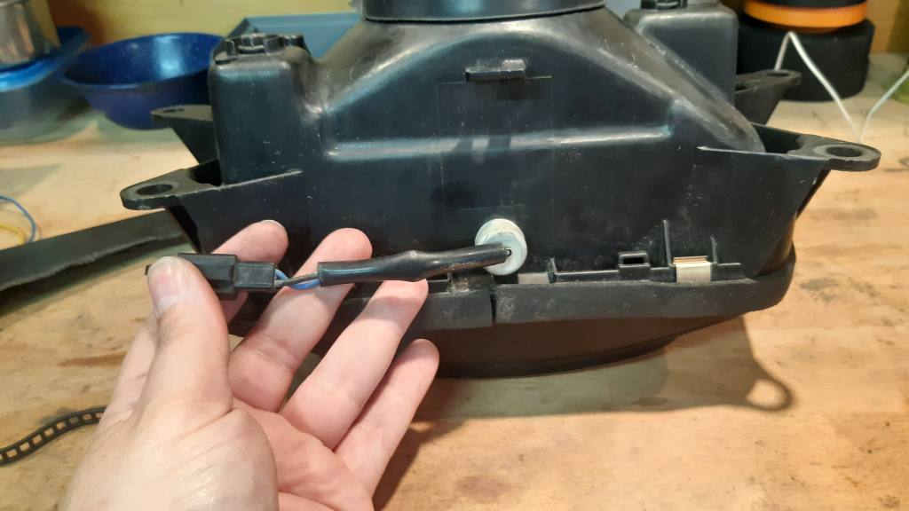

Name:	2020-06-05 10.43.44.jpg
Hits:	725
Größe:	99,0 KB
Die Fassung habe ich übernommen.
Es ist ein 5W Bajonett Leuchtmittel. Finde ich vom Sitz besser. Das alte Standlicht Leuchtmittel ist nur gesteckt. Ich habe hierzu den Anschluss auf die gesteckte Japanversion umgebaut. Aber das ist jeden Selbst überlassen wie er das an seinem Motorrad handhaben möchte.

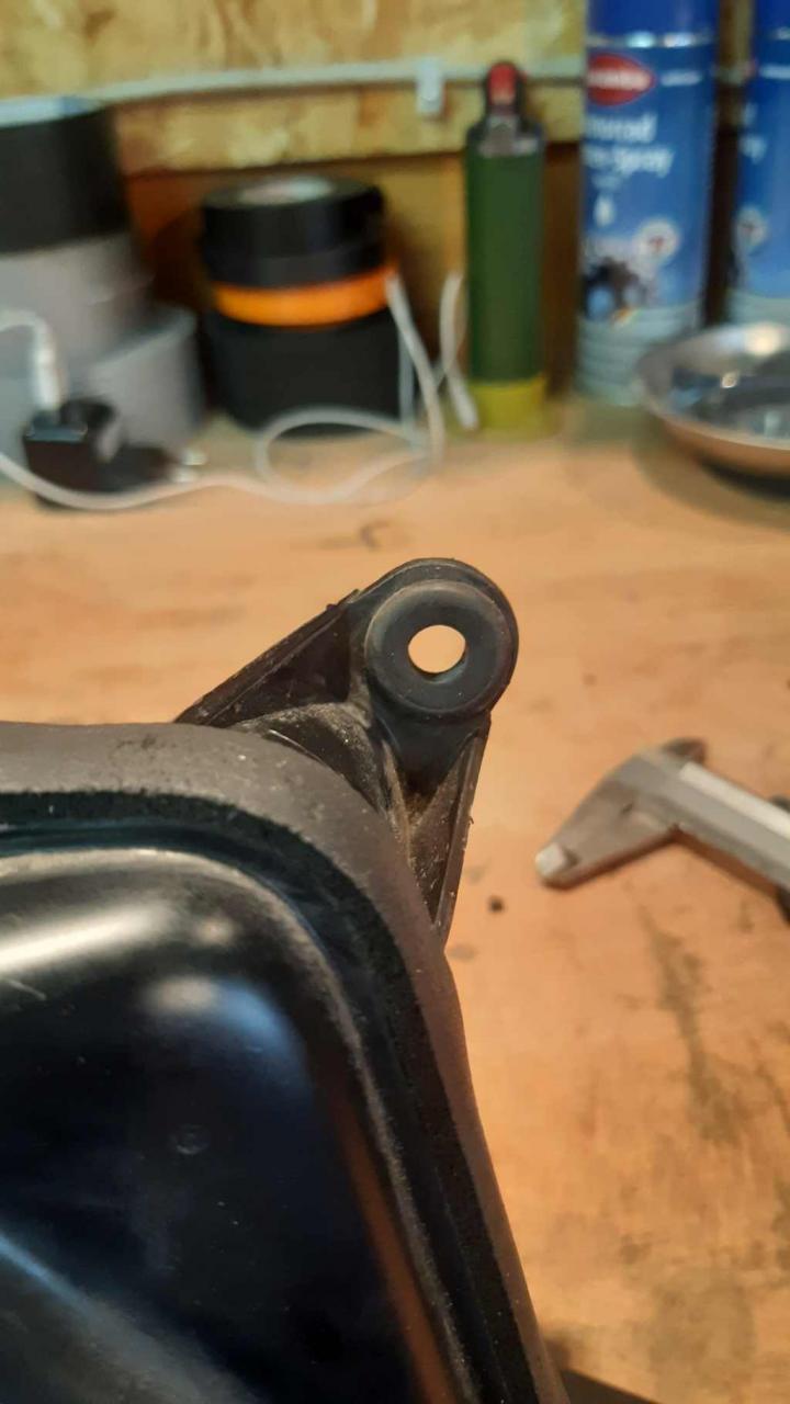

Von den Abmessungen passt er Plug and Play. Mit einer kleinen Ausnahme.
Die Aufnahmen für die Gummipuffer hier:
Name:	2020-06-05 11.10.47.jpg
Hits:	705
Größe:	67,2 KB

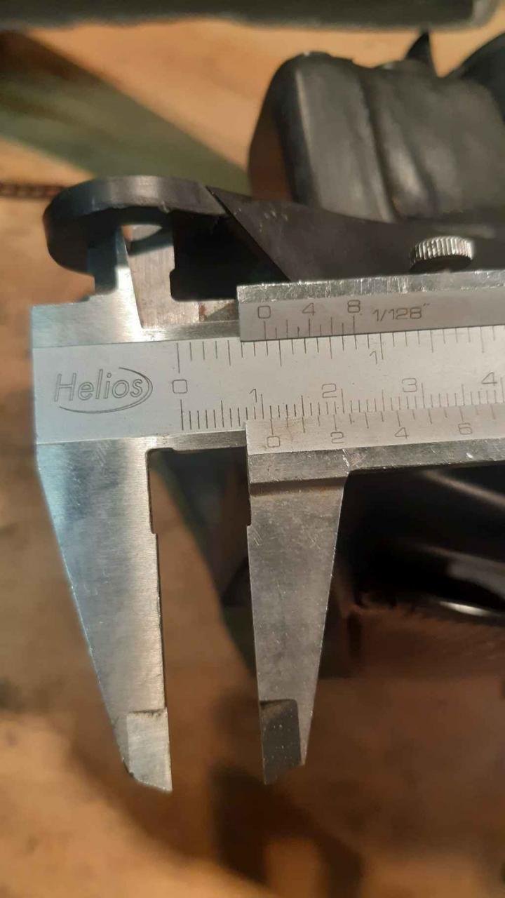

Müssen aufgebohrt werden.
Der Originalscheinwerfer hat 14mm Innendurchmesser, der Neue nur 11mm
Name:	2020-06-05 10.43.21.jpg
Hits:	665
Größe:	68,9 KB
Das habe ich mit dem Akkuschrauber und dem Stufenbohrer kurzerhand angepasst. Dann passen auch die Gummipuffer und man kann ihn wie gewohnt montieren.

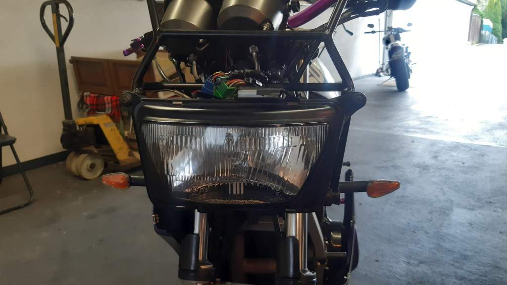

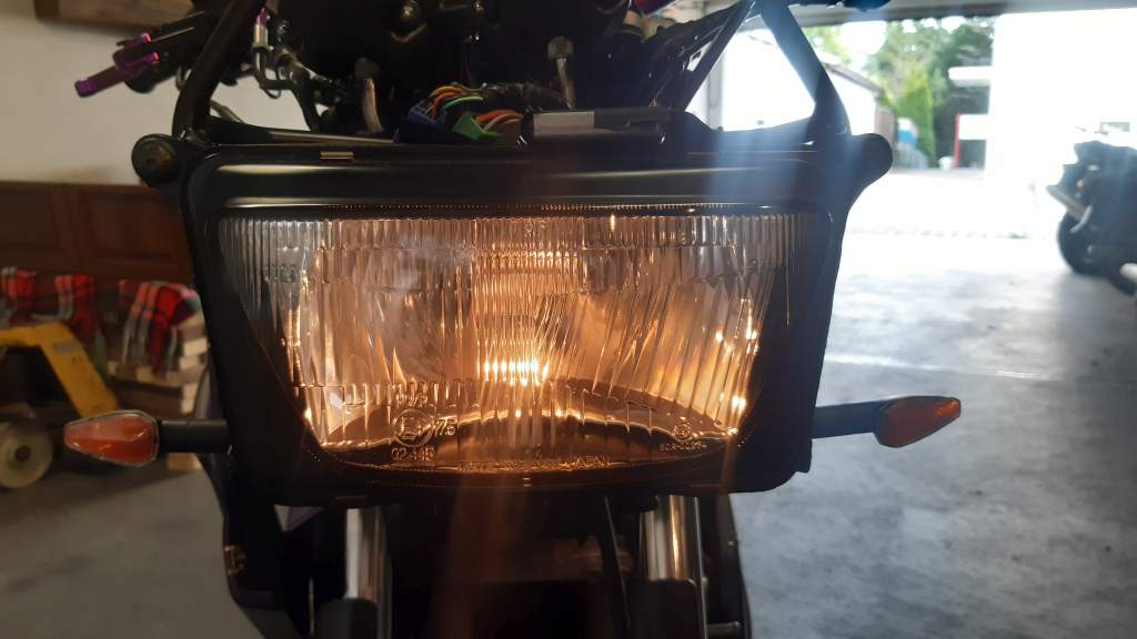

Hier ein Bild mit Standlicht:
Name:	2020-06-06 17.46.27.jpg
Hits:	769
Größe:	99,3 KB

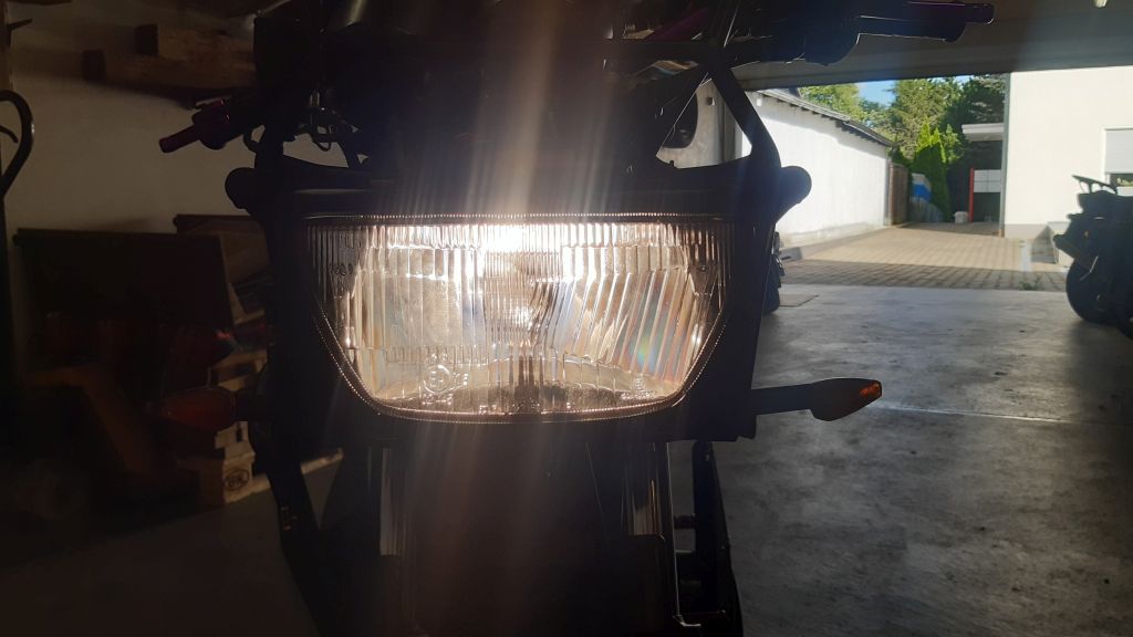

Und hier mit Abblendlicht:
Name:	2020-06-06 17.46.39.jpg
Hits:	806
Größe:	99,0 KB
Ist natürlich am Tag mit Sonneneinstrahlung in die Garage nicht wirklich aussagekräftig. Ich habe gegen Abend das Garagentor geschlossen und an der Wand den Scheinwerfer eingestellt. Der sah schon echt gut aus.

Name:	2020-06-06 19.09.57.jpg
Hits:	977
Größe:	99,7 KB
