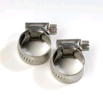

hier mal ne frage
mich nerfen am Benzinhahn und am Tank diese blöden originalschellen..
wollt mal fragen ob das welche von euch anders gelöst haben bzw ob ihr schellen kennt die was taugen in dem einsatzbereich...
ich würde ja die hier verwenden wollen...

Schlauchschellen sind da Mumpitz.
Die Benzinschläuche sollten so stramm sitzen, dass sie auch ohne jede Schelle halten (tun sie auch).
Gegen´s schlechte Gewissen kommt ein kleiner Kabelbinder drum. Fertig.
An den Schläuchen zieht ja keiner und wer Sprit klauen will, wird von den Schellen auch nicht abgehalten.

naja weil diese originalklemmen da krieg ich die kriese...
also wenn du sagst die sollten auch so halten mach ich die glei ab...

Da ich mich auch über diese blöden schellen immer aufgeregt habe, habe ich jemadnen an der hand, der ander schellen hat,.. die gehen auf gleichmäig zu und im prinzip an 2 stellen und nicht nr an einer,. hab grad kein foto da,.. aber da kostet eine 1,80€,.. aber dafür sind die echt klasse,..
hab die ber bisher nur vom händler am ort bekommen,..
hab grad welche gefunden,. die sind zwar net so gut, ber dafür günstiger,..
schau mal hier:
https://www.polo-motorrad.com/de/ben...chschelle.html

Wenn du eine kleine Flachzange nimmst und sie beim Entfernen zusammendrückst geht das auch ganz leicht ohne Krise.....!

naja nich ganz so unbedingt... also wenn ich ich mein tank drauf setzte musst den ankippen da die schläuche nich all zu lang sind, dann noch mit der einen hand die schelle drüber ziehen und mit dann der 3. hand die flachzange bedinen???
mit schellen zum schrauben gehts dann doch einfacher...
ich arbeite meist allein, zu weit ist das mit den schellen kein problem das is mir auch klar

Tank hinten losschrauben, anheben, Holz drunter und schon kommst du auch mit ner Zange dran.
Ich habe bei mir die Benzinschläuche ne Handbreit verlängert. So kann ich den Tank auch um 90° drehen um zB an den Vergaser zu kommen - ohne die Schläuche abziehen zu müssen.

ich werds mal testen aber ich dachte der gummi von meinen schläuchen is so fest das ich da am tank schon weng gegendrücken musste... wo wir wieder bei den 3 händen wären aber das mit den längeren schläuchen is ne gute idee werd ich mal umsetzten...

die Schellen zum Schrauben kannst du höchstens am unteren Benzinhahn verwenden unter dem Tank ist dafür viel zuwenig Platz. Ich habs auch versucht und habe dann wieder die Originalschellen verwendet. Ausserdem musst du aufpassen dass die rausstehenden Enden nicht den Benzinschlauch ritzen.
Ein paar Zentimeter mehr und ein Tropfen WD40 dann geht das traumhaft leicht
