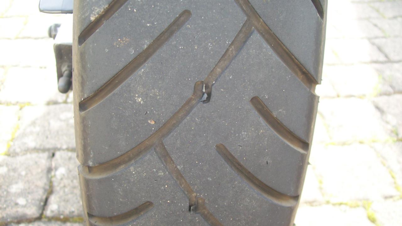

Die sind momentan drauf, Profil siehe Bilder. Was kann man dazu sagen? Gute/schlecht etc.? Da ja fast jeder von euch die BT-45 drauf hat.

ich hatte anfangs auch den ME 1 drauf.
Hab keine besonders guten Erfahrungen damit gemacht, bei mir waren die aber auch schon etwas älter und sind wohl irgendwann schon ziemlich hart gewesen. Jedenfals bin ich mit den Dingern, trotz genügen Profil, oft ins Rutschen geraten. - Aber wie gesagt, das lag wohl eher am Alter.
Falls du überlegst neue Gummis aufzuziehen, kann ich den BT 45 nur empfehlen, zumal der auch kaum teurer als der ME 1 ist.

die werden wohl auch schon etwas älter sein , was sagt denn die Dot Nr ?
Ich würd sie aber trotzdem erst mal runterfahren , das Profil ist ja noch gut ( es sei denn , du hast kein gutes Gefühl dabei )
ich hatte die früher auch mal drauf , und soweit ich mich erinnern kann , war das grundsätzlich kein schlechter Reifen gewesen
was meinst du damit? ich hoffe doch nur bei regen? oder kann das auch auf trockener fahrbahn passieren?
meine reifen sind auch schon ziemlich alt, ich fahr mit den einfach nicht bei regen, auf trockener straße greifen die soweit gut.

Naja ich hatte auch auf trockener Fahrbahn in der Kurve immer das Gefühl, dass es mich leicht rausträgt. Aber das muss ja jetzt nicht zwangsläufig bei deinen Reifen auch so sein.
Bei mir war das Gummi schon steinhart - der Unterschied zu einem werksneuen BT45 war gigantisch.

So, also die Reifen sind verdammt hart....denke spätestens nächste Saison brauche ich neue. Aber es gibt so viel was ich dran tun werde wenn Geld da ist
Nummern die ich gefunden habe: 75R-0053448 (vorne), 75R-0052750 (hinten)
DOT-EBOU BKL 1700
Was sagt mir das jetzt?

Zitat von Lekoglo Beitrag anzeigen
DOT 1700
Woche 17 Jahr 2000
also schon über 10 Jahre alt

Im Moment ists warm draußen, da nutzt das Gummi gut ab. Fahr die mal schnell runter und hol dir neue. Zehn Jahre alte Gurken gehen gar nicht.

Heiliger Bim Bam.....so viel zum Thema diese Saison noch gut. Dann kauf ich mir nächsten Monat mal die Guten BT45er

Woche 17 Jahr 2000
Was jetzt nicht so wirklich verwunderlich ist, Weil der ME1 ( meines Wissens ) schon seit mindestens 6 jahren nicht mehr produziert wird.
Als ich mein Moped gekauft hab ( Februar 2003) hatte ich den auch noch drauf. Weil der aber schon kurz vor der Verschleissgrenze war, wollte ich am Ende der Saison nen neuen draufziehen. Der Reifendealer meines Vertrauens, erzählte mir dann das es den nicht mehr in neu gibt , nur noch den Nachfolger.
Grundsätzlich fand ich den aber auch garnicht so übel, ausser bei Regen, da geht der mMn garnicht.
Bisher hab ich dann den Nachfolger ( ME 330/550) gefahren, werde aber nun wohl auch auf den BT45 umsteigen.
