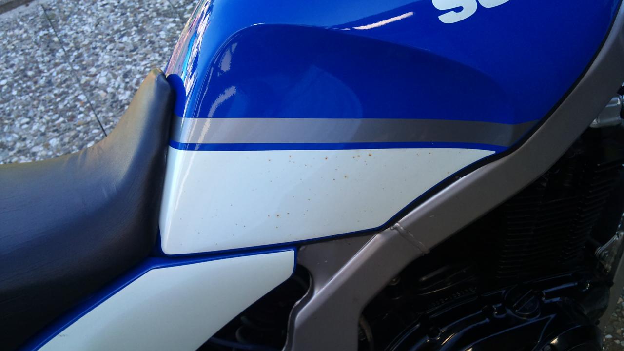

Ich habe ein Problem am Tank da sind rost punckte unter dem aufkleber oder so kp guckt euch das mal an
Ich vermute das ich den ab machen muss -_-
grüße Gs500

Sehen aus wie Flugrostpunkte oder Schweißspritzer......
Lässt sich das mit Polierpaste nicht entfernen.....?

Ne die sind irgendwie daruner wen man mit der hand rüber geht merkt man da nichts also alles eben.
danke für dein tipp

Wenn der Rost wirklich unterm Lack ist kann man nur Sandstrahlen und neu lackieren. Dann hast de auf alle Fälle Ruhe. Wenn du sie wieder in orginal lackieren willst würd ich beim Lackierer vor dem Strahlen die Farbcodes bestimmen lassen. Oder ne gute Gelegenheit für'n neues Design - obwohl das Blau-Weiß nicht schlecht ausschaut.

Wenn der Rost unterm Lack ist, dann scheint Das von innen zu kommen. wenn dem so ist, dann ist der Tank Geschichte.
Hast du mal innen geguckt?

Rostpickel von innen nach außen, das merkt man aber, wenn man drüber streicht. Die sind erhaben, die Rostpickel drücken auch den Lack und die Aufkleber weg.
Das sieht mir eher nach irgendwelchen Verfärbungen im Aufkleber aus.
Trotzdem mal von innen den Tank angucken, wenn der an diesen Stellen keinen Rost hat, dann sinds auch keine Rostpickel.

Sieht auf alle Fälle merkwürdig aus. Die weisse Fläche ist doch ein Aufkleber, oder? Wenn ja habe ich jedenfalls noch nie gesehen das etwas von dahinter durch den (Kunststoff-) Aufkleber durchrosten kann...... Villeicht hat da wer beim Aufkleben geschlampt und vor dem Klarlacklackieren Eisenpartikel eingebracht....(dieses BJ hat doch noch einen Klarlack über den Aufklebern, oder...?
ja ist klarlack drüber

Also ich habe im tank nach gesehen da ist alles Top.Ja da ist klarlack drüber die flecken sind auch am weißen Suzuki zeichen glaube die haben da echt geschlampt-_-kann den ja nett einfach ab machen dan sind ja die um risse noch zusehen.

Obwohl es eine 1990er ist, darf sowas nicht vorkommen. Ich würde das Bild + Beschreibung (Rost unter Klarlack aber über Aufkleber) mal Suzuki-Deutschland senden......Wenns auch villeicht nichts mehr hilft - schaden tuts auch nicht...und villeicht...wer weis...
Um das zu reparieren müsstest du den Tank abschleifen und neu lackieren.....
