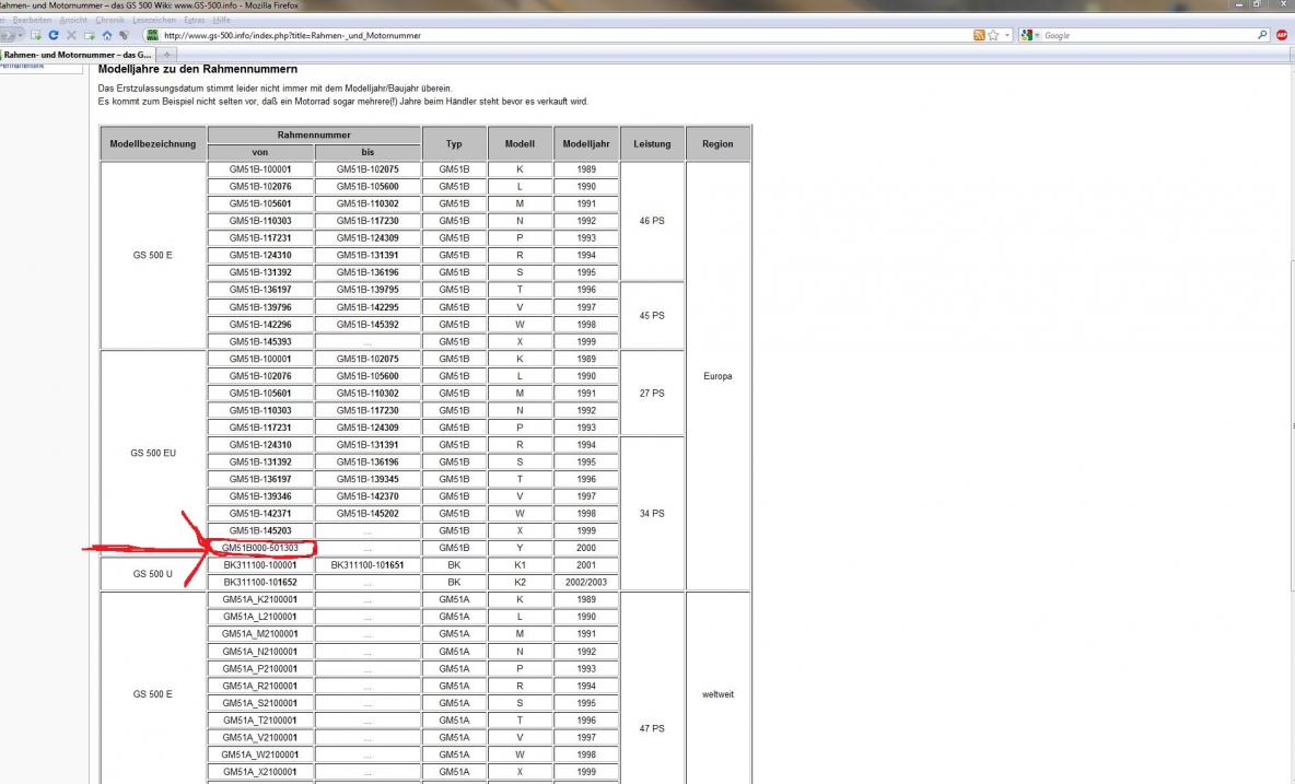

Zitat von Damui Beitrag anzeigen
Die Rahmennummer beginnt mit JS1GM51B000......
Hits:	555
Größe:	102,7 KB

Alt 25.07.2010, 19:05:10   #8
Die GM51B gibt es sowohl gedrosselt als auch entdrosselt. In der Liste steht nur, womit sie ab Werk ausgeliefert wurde.
