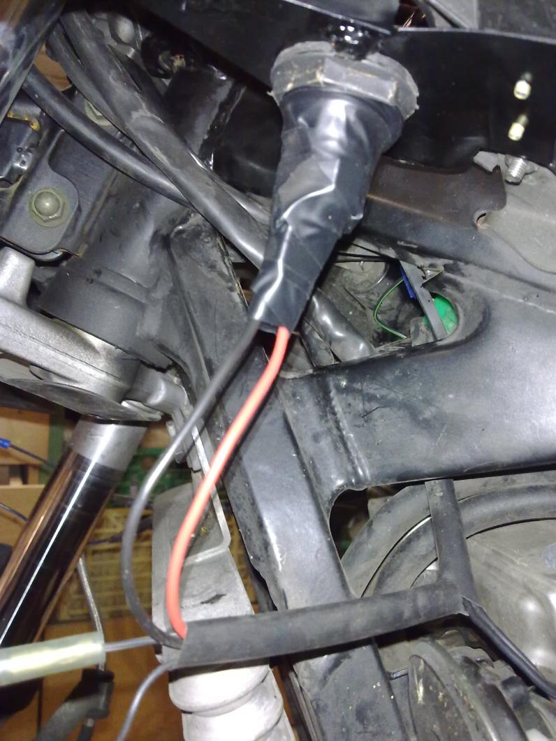

So der "kleine" Um- bzw Einbau der 12 Volt Bordsteckdose hat geklappt.
Nochmal danke an die guten Ideen bzw. Tips.
Hab die Relaisvariante gewählt und es so eingebaut das man es ohne große und sichtbare Löcher wieder entfernen kann.
Hab ein paar Bilder gemacht
Habe ein Blech gebastelt und es an die Verkleidung gebastelt. Dank Senkzugnieten alles glatt und Verkleidungskompatible.
Alles schön stabil allerdings vibrieren die Stecker der angeschlossenen Geräte je nach Fahrweise raus. Ist aber erträglich da man gut hinkommt. Also auf der Strecke von Hannover nach Augsburg musste ich 2 mal den Stecker bissl reindrücken damit er wieder Kontakt hat. (Ganz rausvibriert ist er nicht. Habe ich getestet )
