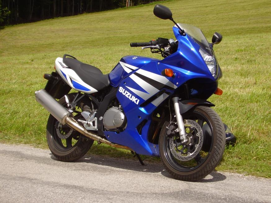

Ja ich! Eine Remus-Revolution Komplettanlage mit Katalysator! Leider gibt es die Anlage im offiziellen Katalog nicht mehr. Wenn dich sowas interessiert kannst du Remus oder Sebring (selbe Firma bzw. gehören zusammen) in ÖSTERREICH (nicht Deutschland) anmailen - villeicht haben die noch was oder fertigen dir eine....
Grundsätzlich: Mit nur einem Nachrüsttopf verlierst du den Katalysator (der sitzt im Endtopf bei der Originalanlage). Bei den Nachrüstanlagen sitzt der Kat hingegen im Kollektor!
Und gleich zur unweigerlich kommenden Frage: Was bringts?
1. Tollen dumpfen Sound - geringfügig bis saftig lauter als Original (je nachdem wie du den DB-Eater "behandelst" - ist aber schnell illegal....)
2. Meine FK4 ist wesentlich (!) drehfreudiger geworden
3. Spürbare Mehrleistung im oberen Bereich bis zu 11000rpm - es reißt zwar keine Bäume aus, aber man merkt es.....schätze max. 3PS (allerdings auch Vergaser abgestimmt und DB-Eater "slightly modified"...)
4. Kein Loch über ganze Drehzahlband, etwas besserer Durchzug auch unten....
5. DB-Eater sowieso demontierbar, aber auch der ganze Endtopf ist leicht wechselbar.....
6. "Erwachsene" Optik - kein so ein angepappter Bommel wie der originale Topf.
7. Ah ja - natürlich auch ABE.....
Obs dir ca. 700-800.- Wert ist liegt bei dir.......
Und so siehts aus:
