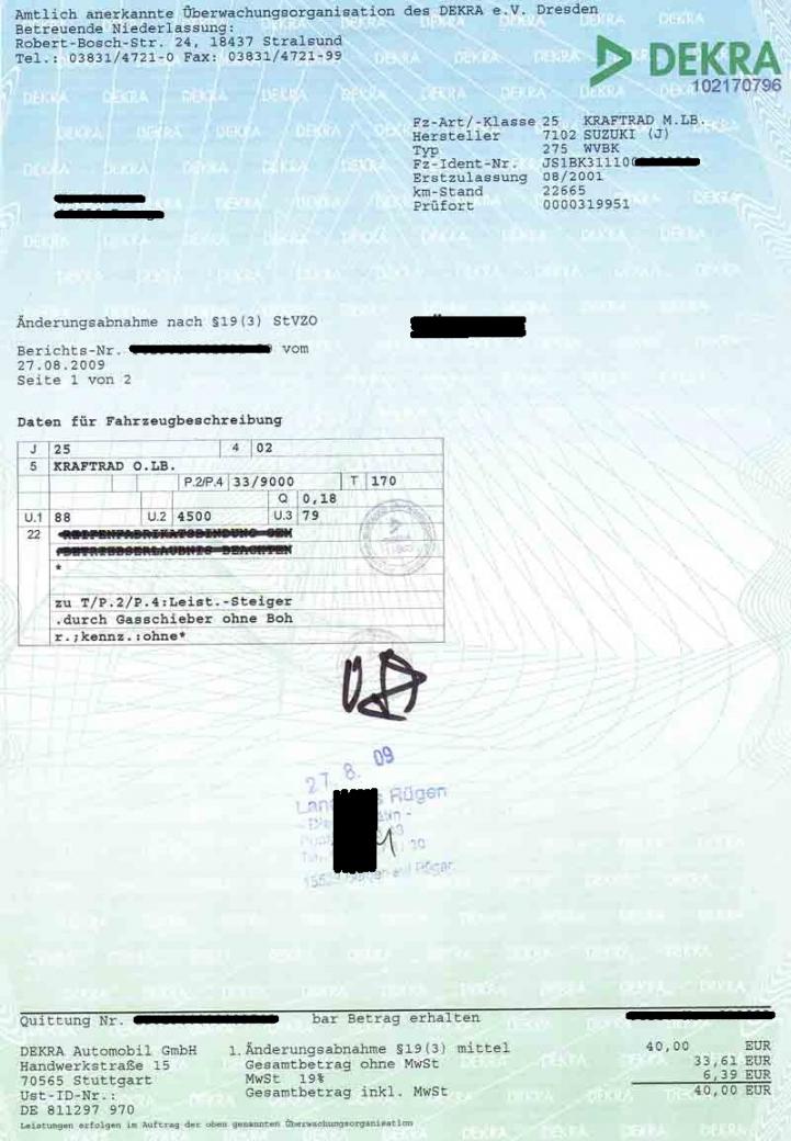

http://img60.imageshack.us/f/tuvgutachten21kwsbt0.jpg/
Sieht der Zettel vielleicht so aus??

Ich weiß nicht so recht, was du gerne haben möchtest.
Das Ent/Drosseln läuft folgendermaßen ab:
1) Du besorgst dir die Teile, die für dein Baujahr bestimmt sind und baust diese in deinen Vergaser ein. Was du benötigst, findest du in den Drosselfaqs.
2) Du besorgst dir das Gutachten für dein Baujahr. In diesem ist auch vermerkt, welche Teile verbaut sein sollten. Sowohl für ge- als auch entdrosselt.
3) Wenn du das Beides hast, dann fährst du zum nächsten TÜV oder DEKRA und lässt dir das eintragen. Wenn der sein ok gibt, bekommst du von ihm einen Beleg, den du mit zur Zulassungsstelle nehmen musst.
4) Dann geht es zur Zulassungsstelle. Folgendes brauchst du alles:
  • Den TÜV-Beleg
  • Zulassungsbescheinigung I und II
  • Eine Vollmacht des Halters, falls du das nicht selbst bist
  • Viel Zeit, kannst dir ruhig ein Buch mitnehmen.
Nachtrag:
So sieht der Beleg zB. von der Dekra aus.
Hits:	3647
Größe:	93,4 KB
ID:	8577   Klicke auf die Grafik für eine größere Ansicht
Hits:	4959
Größe:	95,3 KB

Wow super echt sehr gut beschrieben alles davon muss ich ja dem nächst auch noch viel durchwandern also großen Dank ersteinmal an dir.
Und von diesem Beleg spreche ich die ganze Zeit=) und muss ich unbedingt mal wissen wie dieser aussieht weil ich dem tüver das mal schicken soll weil er nicht weiß was ich meine.
und den oben eingefügten Link hast du ja auch gesehn oder kannst ja mal drauf klicken ? Ist das dieser Zettel den man bekommt??
Ist sehr dringend danke schön.

Hab in meinen obigen Beitrag noch 2 Bilder hinzugefügt, wie das aussieht. Warst leider zu schnell bzw. ich zu langsam.

Ich danke euch Allen ersteinmal ..
@ majestic. jaa ich versteh selber nicht was das für ein Tüver ist, traurig ey
@yeti jaa du hast recht das will er auf jeden fall sehen.
Und jais danke für die bilder du bist mir eine sehr gute Hilfe gewesen. Super großes Dankeschön.

Wenn der Graukittel die Einbaubestätigung einer Werkstatt sehen will, nützten dir die Bilder gar nichts. Das ist das, was der TÜV-Mann dir ausstellt, nachdem er den Umbau abgenommen hat. Also entweder vor Ort zerlegen und dem TÜVer zeigen, dass die Teile verbaut sind oder von einer Suzuki-Werkstatt eine Bestätigung geben lassen. Die rücken diese bestimmt nur dann raus, wenn sie die Vergaser selbst zerlegt und den Einbau kontrolliert haben, und das kostet Arbeitslohn.
Oder einfach mal zu einer anderen Niederlassung fahren.
