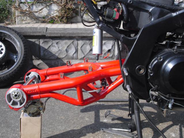

Desweiteren Kette aufgezogen und festgestellt, dass ohne versatzritzel nichts geht. Deshalb wird nun ne 3mm längere Kupplungsdruckstange benötigt und der Deckel muss weiter nach aussen gesetzt werden.
Das Versatzritzel muss noch ab- und ausgedreht werden, ebenso der Kettenradträger.
Hätte alles Super gepasst, wäre der Unterzug nicht dran. Wenn Ihr mal ne Schwinge mit Unterzug kauft, nehmt nur eine vom DEGET, da gibts keine Probleme.
So morgen noch ein paar kleinigkeiten.
Lackteile sind weg und auch der Höcker der Orangenen ist beim Umarbeiten und wird in 2 Wochen frisch lackiert wieder da sein.

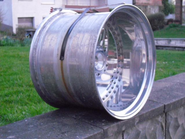

So heute war Putztag. Die Felgen der orangenen waren dran. Die vordere geputzt und mit neuem 200er versehen.
Die Hintere ist nun auch geputzt und wartet aufs neue Gummi:
Bild 1
Dann gleich noch eins gemacht mit der tatsächlichen Breite:
Bild 2
Dann noch schnell den Trichter für den K&N Luffi montiert. Muss ich mal testen, ob es sich wirklich besser damit fährt:
Bild 3
Und da ja die B12 Schwinge gerade draussen ist, hab ich mal die TNT schwinge in den Rahmen gehängt. Auch nicht schlecht.
Bild 4

Die HinterradFelge ist immer wieder ein Augenschmaus
Und die Schwinge schaut wirklich garnicht übel an dem Rahmen aus ...bleibt das beim Testanbau, oder wollteste die evtl. sogar dran lassen (Lacken versteht sich)
zu 1: Jepp
zu 2:War nur ein Test. Für die Rohrschwinge habe ich noch einen speziellen Rahmen! wird schon noch werden dieses Jahr.

Also das Bild von der Felge ist ja der Hammer!!!
Ich hatte vor ein paar Tagen im Keller meine 18 Zoll Autofelge in der Hand, die ist momentan auch ohne Reifen....die sieht dagegen aus wie ne CD.....obwohl da sonst auch 245er drauf sind
Ist der Reifen jetzt abgefahren? Kostet ja ne Stange Geld...
