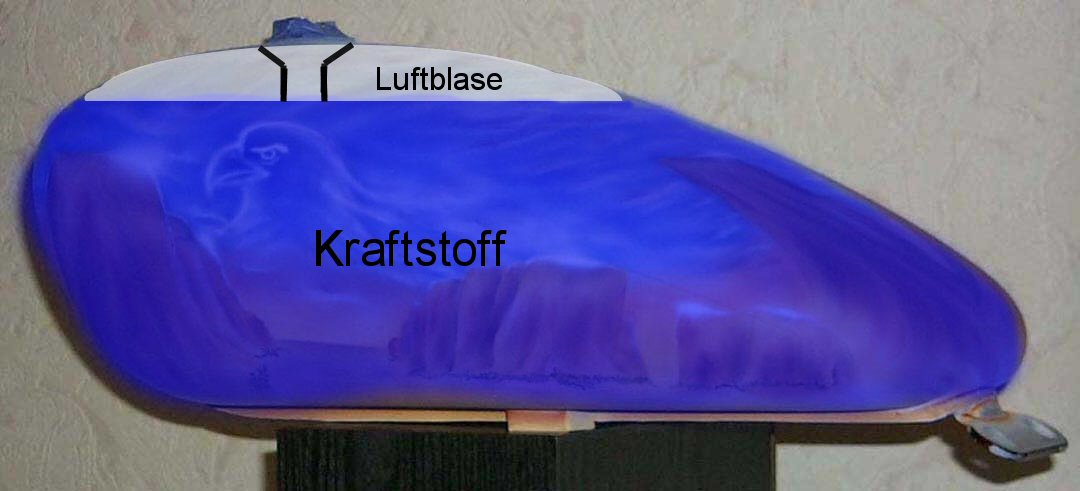

Hab mal ne Zeichnung von einem normal vollgetankten Tank gemacht..
Hits:	2763
Größe:	53,4 KB
Die Luftblase gekommt ihr weitestgehend befüllt, indem ihr
- mit eingelegtem 1. Gang beim befüllen des Tanks vor und zurück wippt, damit der Kraftstoff die Luftblase verdrängen kann
- den augenscheinlich vollen Tank langsam weiter befüllt ( es steigen dann im Stutzen kleine Blasen auf; die Luftblase wird ebenfalls verdrängt ) Hierbei aufpassen, dass der Kraftstoff nicht zu schnell in den Tank gegeben wird, da ansonsten zu schnell zu viele Blasen aufsteigen und etwas Kraftstoff auf die Tanklackierung tropfen kann..
