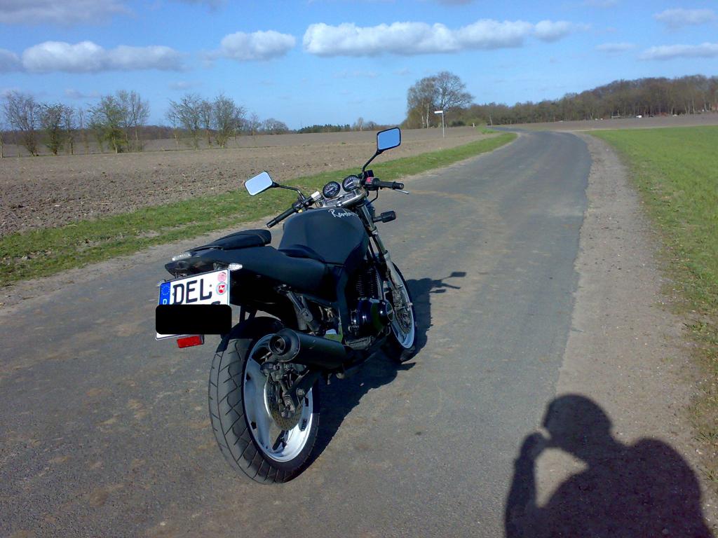

Also ich habe die ja auch und brauche hinten die langen. Hab auch das Größte Kennzeichen, dass es gibt und es passt mit den langen gerade so. Da wird maximal ein Milimeter vom Blinker verdeckt.
Hab auf die schnelle noch n Bild rausgesucht. Man erkennt es vlt. nicht ganz soooo gut, aber n anderes hab ich grad nicht parat...

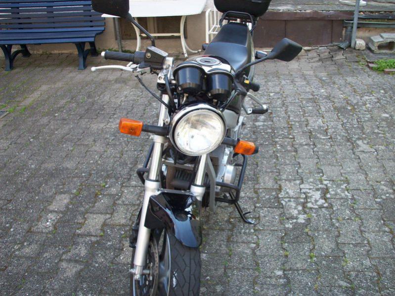

Habe mal unten 2 Bilder von meiner Maschine wie die Blinker bis jetzt aussehen.

Ich hab ja schon ein Wunschkennzeichen... und 15 € hab ich auch gezahlt. Aber in DEL ist das etwas merkwürdig. DEL hat schon 3 Buchstaben, dann muss man noch min zwei Buchstaben und eine Zahl oder einen Buchstaben und zwei Zahlen... Das passt nur auf ein großes.

Is bei mir genau so SHG und dann noch 3 zeichen danach ist halt recht eng
greendevil ist offline   Mit Zitat antworten
Alt 08.04.2011, 13:30:04   #15
Also, ich habe oben 3 Buchstaben und unten einen Buchstaben und zwei Zahlen, das Ganze auf einem 20 cm Schild

An einen Reifenwechsel würde ich auch mal denken(eher als an Blinker ), wenn ic hdas richtig sehe sind das noch Exedras ? oder ?!

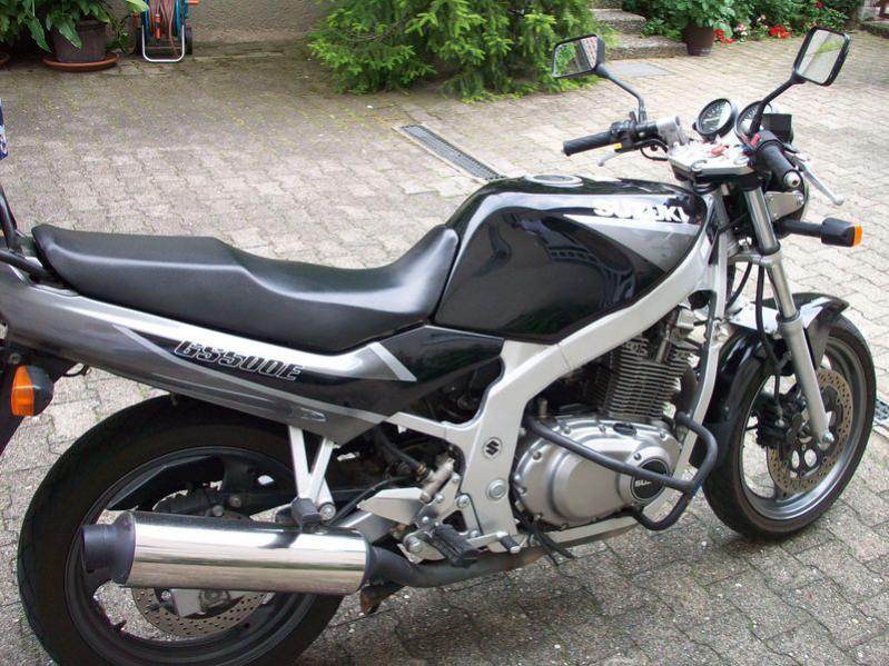

das waren die ersten Bilder meiner Maschine nach dem Kauf.Das ist jetzt schon 2 Jahre her.Die Reifen sind gewechselt keine sorge.

danke für alle Tipps und Infos.Teile sind heute gekommen und konnte es nicht lassen,sie auch gleich ranzubauen
Aber seht selbst.
