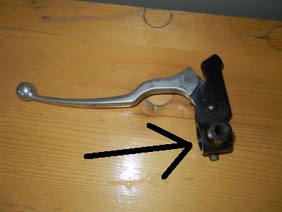

Ja der alte Griff ist ja so gut wie ab. Aber wenn ich den Bowdenzug in den neuen Hebel eingehängt habe, muss ich den Hebel ja noch am Lenker befestigen. Das ist ja nur so ne Klemme die mit einer Schraube festgezogen wird. Kriegt man die ohne Probleme über den Griff "gestreift"?
(Siehe Anhang)

Die Amatur selber bleibt doch verbaut, es wird nur der Hebel ausgetauscht.
Neuen Hebel erstmal einhängen, dann in die Amatur schieben und mit Schraube/Bolzen an Amatur befestigen.

Um die Amatur abzubekommen, muss das Gummi natürlich ab. Am Besten mit Schraubenzieher etwas aufziehen und Kriechoel druntersprühen, klappt immer.
Um die Amatur zu entfernen, muss der Zug ausgehängt werden.
Zusammenbau weisste ja nun schon bescheid.
Alternative bei Stummeln:
Linken Lenkerbock abschrauben und dann kann man die Amatur auch mit eingehangenem Zug einstecken, weil der entsprechende Stummel ja nun frei beweglich ist.
Bei Lenkern:
Lenkerböcke lösen und Lenker etwas nach rechts ziehen, dann kommt mit mit der Amatur auch rüber.
