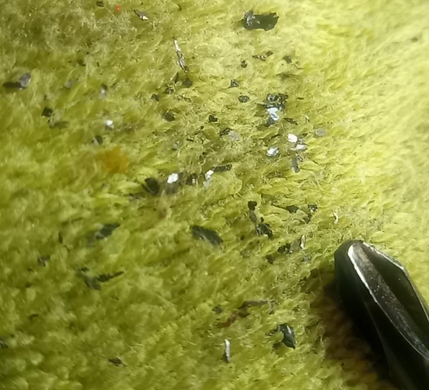

Heute habe ich den Spendermotor weiter bearbeitet und gecheckt
- Nockenwellen sehen gut aus
- Ölfilter und Inhalt sieht unverdächtig aus
- Gewindestange die den vorderen Motorhaltebolzen ersetzt hatte aus dem Gehäuse gebohrt
- Kupplungsschnecke gefettet
- Ölwanne abgenommen und im Sieb etwas Späne und Farbe gefunden
Sind das noch Bearbeitungsrückstände oder wo kann das her kommen?
Sonst sah alles gut aus, alle Gewinde ok. alles schön.
Volker
PS: Hat jemand den vorderen Motorhaltebolzen und die zwei Distanzstücke abzugeben?

Alt 12.09.2022, 14:13:42   #61
Beiträge: 750
Möglicherweise etwas von der Lichtmaschine, ein sich ablösender Magnet?
Alt 13.09.2022, 08:18:58   #62
diggerbub
Benutzerbild von diggerbub
Registriert seit: 03.11.2005
Ort: Breiholz
Beiträge: 183
Sollte das dann nicht am Polrad haften? Und wie kommt das ins Öl? Trotzdem Danke für den Tip, kann ich ja nochmal schauen.
Volker
Alt 13.09.2022, 08:47:09   #63
Beiträge: 750
Weil der Generator im Motoröl läuft.

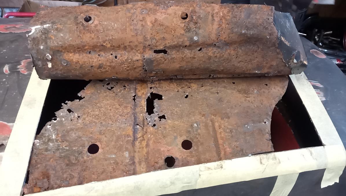

Alt 10.11.2022, 20:52:11   #70
diggerbub
Ort: Breiholz
Beiträge: 183

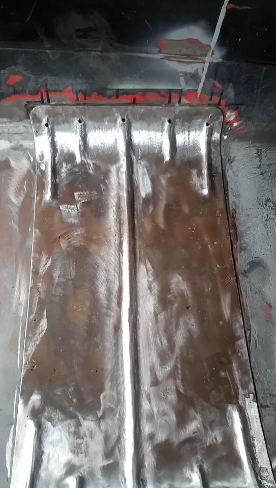

Der Beiwagen ist jetzt beim Blechschlosser, da der Zahn der Zeit ganz schön häßlich genagt hat. Fußboden kommt neu, autsch.
Alle Teile die schwarz werden, sind beim Pulvern, der Rest der Teile auch, neue Farbe gibt es aber erst, wenn der Fußboden vom Beiwagen neu ist.
Alt 10.11.2022, 20:58:33   #71
diggerbub
Ort: Breiholz
Beiträge: 183
Etwas Rost und etwas frisches Blech
Hits:	1050
Größe:	103,8 KB
ID:	31386   Klicke auf die Grafik für eine größere Ansicht
Hits:	1040
Größe:	101,2 KB
Alt 11.11.2022, 06:11:59   #72
Hoppla. Da hat man Fußbelüftung und Wasserablauf in einem 😄

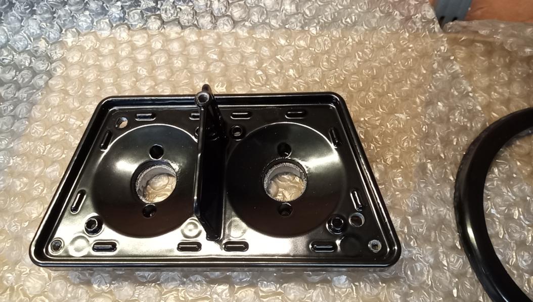

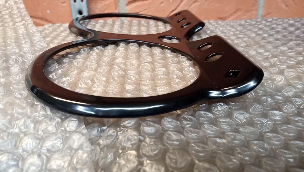

Die neue Armaturenbrille ohne Beule für den Rückstellknopf, da der neue Tacho so etwas nicht hat...das Loch in der Mitte ist für den Schalter der Warnblinkanlage...
...und die Grundplatten von den Seitenwagenleuchten. Die Lampen gibt es zwar neu für kleines Geld, aber so sind sie schöner. Die Reflektoren waren genietet, alle Innereien waren sonst ok, nur einer von 4 Reflektoren war verrostet.
Da will ich noch Gewinde schneiden und die neuen Reflektoren dann anschrauben.
Volker

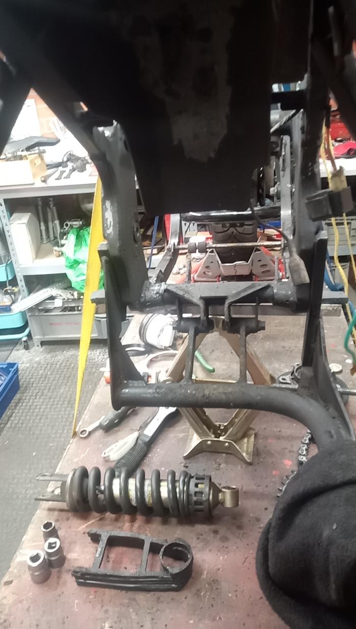

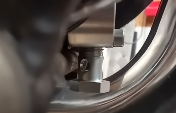

Alt 15.01.2023, 17:48:01   #80
diggerbub
Ort: Breiholz
Beiträge: 183
So, das böde C hat mich etwas ausgebremst, aber jetzt geht es langsam weiter. Auseinanderbau ist ziemlich erledigt, Räder müssen für neue Reifen zum Reifen-Hermann, Kettensatz bestellen, putzen, pinseln, pulver und dann geht es schon bald an den Zusammenbau. Der Blechschlosser kommt auch voran, das sieht auch schon gut aus. Sehr schade das man von der tollen Arbeit nachher nichts am Gespann sieht.

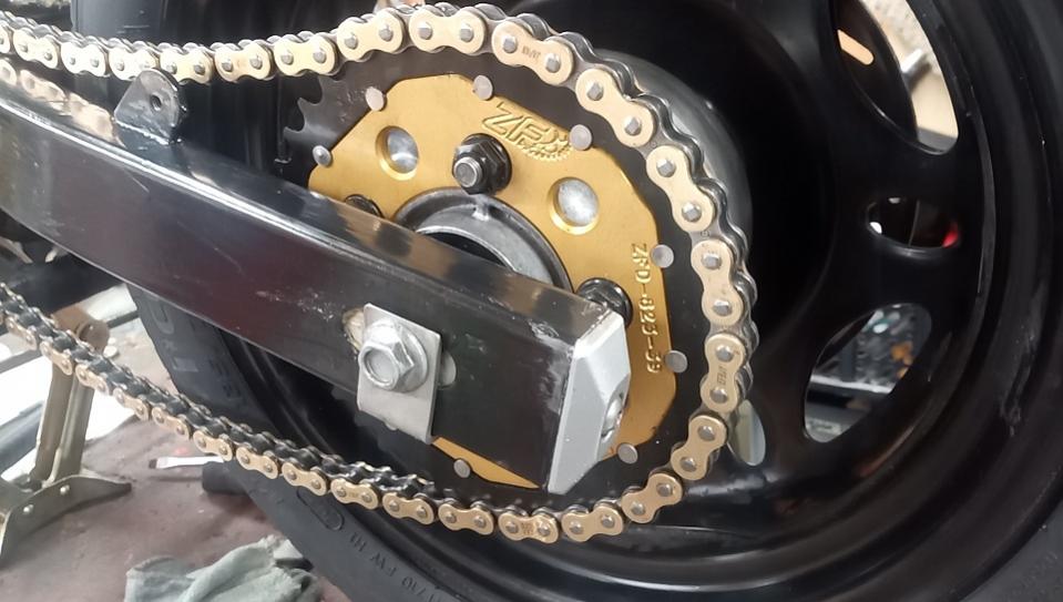

Heute war Waschtag, erstaunlicherweise ist mein Kettenradträger gar nicht schwarz
Morgen wird die Schwinge gepinselt und nächste Woche sind die neuen Reifen da und so geht es in kleinen Schritten voran .

Böses altes Blech. Schönes neues Blech, ganz viel Handarbeit von der man nachher nix mehr sieht Sitz paßt auch noch.

Zack, aus dem Einrad mal ein Zweirad gemacht heute. Hinterrad mit neuem Reifen, Kette und Kettenblatt sind drin, die "neuen" Kettenspanner auch, es tut sich was.
Da ich ja etwas Pause hatte war ich etwas irritiert heute, nachdem hinten unten alles drin wahr. Beim Batteriekasten einbauen und Kabelbaum sortieren hatte ich irgendwie zig Kabel über und war verwirrt? Ein 4-fach Stecker, ein paar Einzelstecker, eben diverse Kabel ohne Gegenstück. Im Buch geschaut, was fehlt denn da? Mmmmh? Bei genauer Betrachtung durch den Rahmen auf die Hebebühne fiel es mir dann auf > der Motor Da kommen ja auch ein paar Kabel von der Lima, Leerlaufschalter und Co, puh Alles gut.
Demnächst muss nun der neue Motor rein, mein Nachbar der mit anfassen soll ist gerade krank, also dauert das wieder, hatten wir ja schon das Thema.
Pulverteile sind alle fertig und sehen gut aus, die Lackteile sollen in 14 Tagen fertig sein...und dann ist schon Mai
Vor dem Kabelbaum graut mir noch etwas, nicht das ich das nicht könnte, aber eindeutig die unbeliebteste Arbeit. Ein Paar Relais kommen dazu und ein paar Stecker möchte ich eleminieren, aber eines nach dem anderen.
Volker

Meine Variante die Ölkühlerschläuche an der Filterplatte anzuschließen funzt nicht. Die Stützstrebe vom Hilfrahmen ist im Weg, da passen keine Ringschlauchnippel hin. Da muss nun wohl ein Adapter plus Schraubfitting rein und dann der Schlauch ran. Also Adapter von 14 x1,5 auf Dash8, dann um die Ecke und weiter geht es Die Schläuche zwischen Motor und Krümmer zu verlegen wird auch eng, da ist sie wieder die böse Strebe. Also muss der Ölkühler wohl irgendwie weiter hoch, damit man mit den Schläuchen und Krümmern zurecht kommt, da muss ich mir noch was einfallen lassen.
Der neue Krümmer hat einen deutlich breiteren Bund, da sind meine Stehbolzen zu kurz, hoppla Also auch hier neue passende beschaffen.
Der vorbereitete Auspuffhalter funzt leider nicht, da wieder mal ein gespannspezifisches Teil im Weg ist, Dreiräder sind toll Auch das sollte sich anpassen lassen. Dafür passt der Rest vom Auspuff ganz schön
Demnächst muss ich mich wohl mal mit der Elektrik beschäftigen, es gibt mehr Licht und ein paar Relais dazu, neue Griffheizung und lauter so unnützes Zeug ...aber gut Ding braucht Weile, es bleibt mein Gespann und für Hektik fehlt mir die Zeit, wie Horst Evers sagt
Volker
