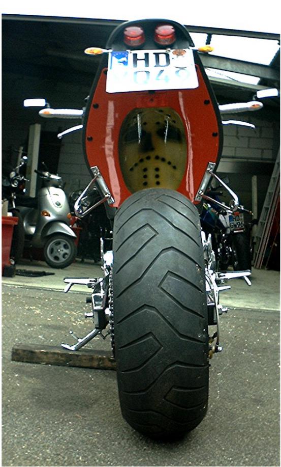

@Marsl: Ansicht von hinten mit Reifenbreite 200 auf einer 6,25er Felge:

Alt 05.08.2011, 16:26:05   #17
Rudi zu kopieren ist einfach unmöglich, in der Geschwindigkeit wie Jim Rudi immer wieder weiter umgebaut hat, da suchen andere noch Jahrelang nach den Teilen.
Aber auf die Kopien bin auch ich gespannt.
