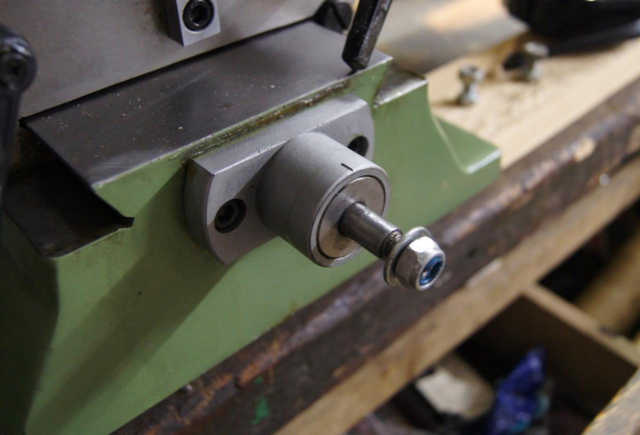

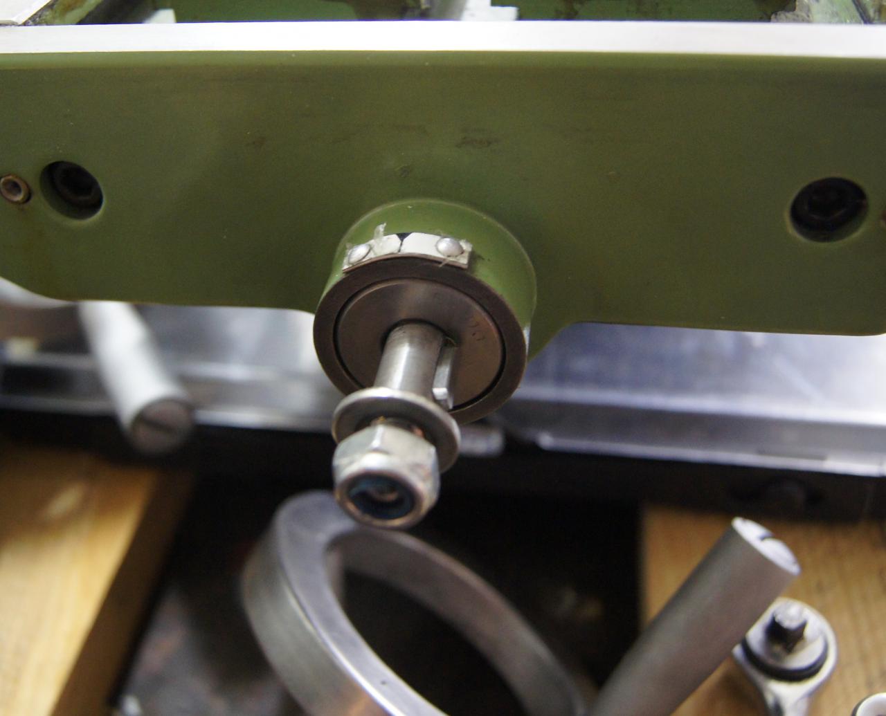

Heute mal die Fräse an ihren endgültigen Standort befördert und mir mal die Wellenaufnahmen im Detail angesehen
Morgen oder Montag werden die Adapter gefräst. Dann muss nurnoch die Steuerung samt Motoren geliefert werden und es kann weitergehen.

Heute die Adapter für X und Y gefräst. Für die Z-Achse muss ich erst noch neues Material besorgen.

Halter für Z hab ich gestern angefangen. Ist aber noch nicht fertig. Hatte vor ort nur nen 10mm Bohrer und das ausspindeln auf 45mm hat ne ganze weile gedauert... Werd es hoffentlich heute abend fertig machen
