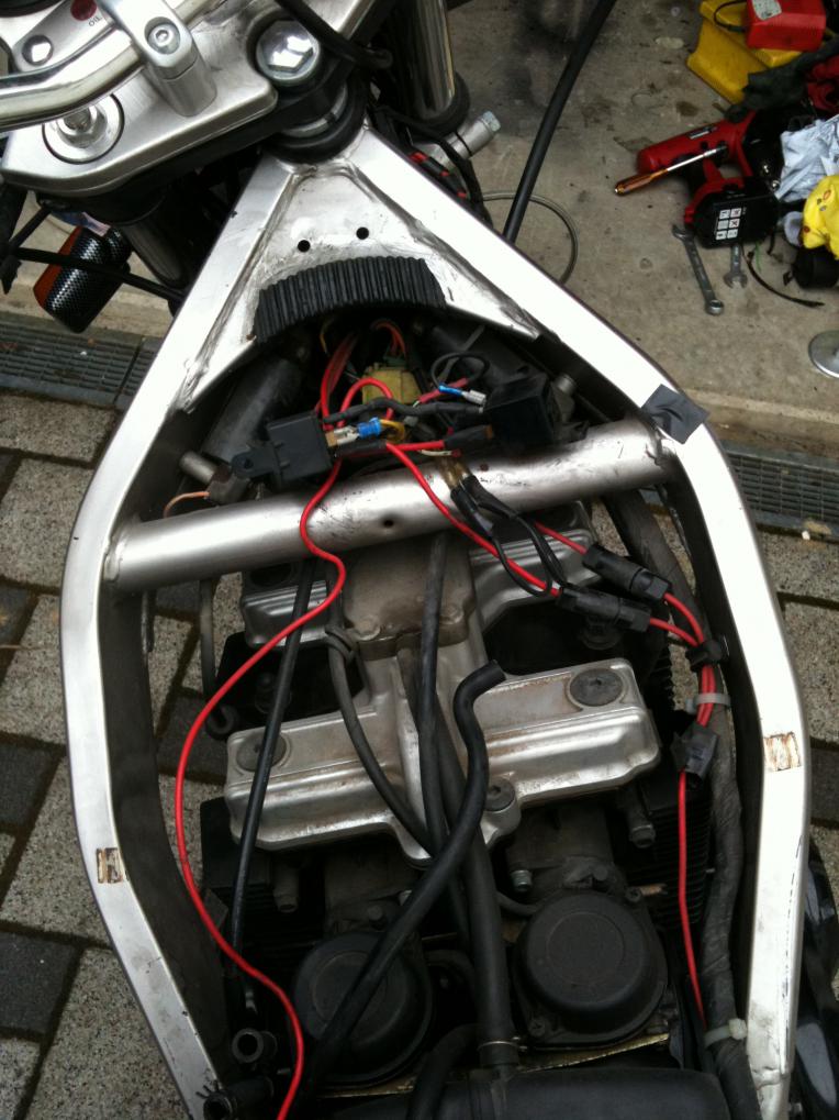

Hey Hey,
habe folgendes problem mit meiner gs bj 93
der vorbesitzer hat eine griffheizung angebaut, diese funktioniert auch..
ich vermute jedoch, das sie irgendwie dauerstrom zieht.
habe unter dem tank 2 so schwarze kasten.
wenn ich die zündung auf aus hab und das + kabel ab und wieder dran mach,
dann klackt einer der beiden kasten..
heißt also er bekommt strom, obwohl der schlüssel nicht umgedreht ist.
kennt sich einer mit der ganzen sache aus?
hab leider nicht so die ahnung von elektronik..
ggf. hat ja mal jemand lust aus der umgebung, dort mal drüber zu schauen
(71272 plz)
http://www.abload.de/img/img_1741f2ku5.jpg
Hits:	1810
Größe:	111,3 KB

dann wird der Vorbesitzer die Relais auf Dauerplus geschaltet und nicht auf Zündungsplus.
Es gibts einmal einen PLUS der direkt von der Batterie kommt und ein PLUS der von der Batterie über das Zündschloss läuft, du müsstest rein theoretisch das Relais auf Zündungsplus schalten, damit die Relaisspule erst anzieht wenn du deine Zündung einschaltest.
Vernom
Mathilda

die Kästchen sind Relais, diese steuern mit einem kleinen Steuerstrom einen großen Strom, den die Heizgriffe benötigen.
So sollte es in der Regel sein.
Die Relais können, müssen aber nicht eingebaut sein. (siehe Schaltplan von Tante Louise) Hilfreich ist dies aber, um die Stromkreise nicht zu überlasten.
Eine Frage: Sind die Relais bei jeder Schalterstellung angezogen? Mit dem Zündungs + wird das Relais bei eingeschalteter Zündung zum Anziehen gebracht.

@Marv Die Kabel unterm Tank sind alle in scharze Isolierfolie eingewickelt, da sieht man nicht viel. Wo waren denn die Steuerleitungen für das Relais der Heizgriffe bei dir angeschlossen? Die müssen ja parallel geschaltet gewesen sein, also irgendwo zwischen Zündungsplus und Masse. Das müsste an irgendeinem orangen (oder orange/grün, orange/weiß oder sowas) Kabel angeschlossen gewesen sein. Weiß der Geier, wo das abgezweigt wurde. Wenn das Licht nicht mehr geht, würde ich mal an dem Stecker gucken, an dem das orange Kabel ankommt und das mit gelb/weißen Kabeln weiter geht. Gelb/weiß ist für die Scheinwerfer und gelb/grün ist die Steuerleitung für das Starterelais. Orange ist die +Leitung nach dem Zündschloss.
Vielleicht hat der auch das Licht und die Heizgriffe über das Relais der Heizgriffe geschaltet, wäre auch noch so eine Möglichkeit. Dem Relais ist das gleich.
Müsste man vor sich sehen und herumprobieren können. Weiß ja keiner, was der gemacht hat.

bin schon en stück weiter gekommen..
weiß nich wies ich als leie am besten beschreib..
aber die relais waren sozusagen an der leitung vom licht,,zwischengeschalten''
jedenfalls war es das gelbe kabel fürs licht, dann eben noch en schwarzes und nen weiß/schwarzes..
hab dann einfach alles weg gemacht, und die kabel so wie ursprünglich an den dicken stecker fürs licht angeschlossen..
nun tut licht wieder ganz normal..
werd nun morgen noch alles schön verlegen, und dann sollte die sache auch erledigt sein..
dank euch =)
