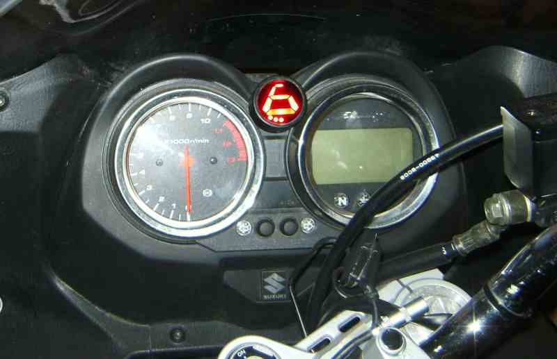

Ich habe mich mal an die letzte große Sache an meiner GS gedanken gemacht. Wie kann ich eine Schaltgassenanzeige mit einfachen und unkomplizierten Mitteln herstellen, dass es andere auch verstehen?
Ich habe schon sehr gute Anregungen von Usern hier erhalten. Aber ich habe nicht soviel Zeit und Geld um das zu realisieren.
Deshalb gibts von mir mal hier nen Schaltplan und informationen für eine ganz einfache und schnell herzustellende Ganganzeige. Das dürft eigentlich jeder hin bekommen, der keine Fachausbildung auf dem Gebiet der Elektronik hat.
Ich habe ja eine Vollverkleidete GS und meine Instrumente nun entlich in der vorderen Kanzel drin sind, hab ich es recht einfach eine Position für 6 LEDs zu finden. Man sollte beim Kauf auf die LEDs beachten, dass sie auch für Aussen und für 12V geignet sind.
Nachdem man die LEDs montiert hat kann man sie zu einer Anschlussbox führen. Die gibt es auch für wenig Geld beim Elektronikfachhändler euren Vertrauens. Dort solltet ihr auch die anderen Dioden besorgen die ihr für die Verdrahtung dann gebraucht. Verarbeitet nun in der Box die Materialien so wie sie im Bauplan beschrieben sind. Es ist ratsam einen Festspannungsregler vor den Dioden einzubauen um die langlebigkeit der Dioden zu gewährleisten.
So und nun noch ein paar Bilder und viel Spaß und Glück beim zusammen bauen.
Für Verbesserungsvorschläge bin ich gerne offen.
Gruß Euer Obiwan

stehe irgendwie auf dem Schlauch. Wo und wie wird das Signal für die Gänge abgegriffen?
Alt 28.04.2012, 21:13:01   #3
bzw. wo im Bild links sind die LEDs?
Alt 28.04.2012, 21:14:50   #4

Oh ja. Sorry. Das hab ich gleich.
Erstmal zur Aufklärung. Ich hba die ANzeige noch nicht gebaut. Das Bild links soll nur mal als Anregung dienen, wo man 6 LEDs unterbringen kann. Da ist der Fantasie keine grenzen gesetzt. Rechts das Bild ist nur ein Schaltplan.
Ich mach mal demnächst ne Bildbearbeitung und skizziere mal 6 LEDs rein.
Für die Schaltanzeige muss man den Gangsensor gegen einen von ner GS 400E, hier mal nen link:http://www.ebay.de/itm/SUZUKI-GS-400...87753369183226
ausgetauscht werden.

Alt 01.08.2012, 16:13:13   #34
Beiträge: 5.318
Oder auch so:
Hits:	1435
Größe:	85,9 KB
