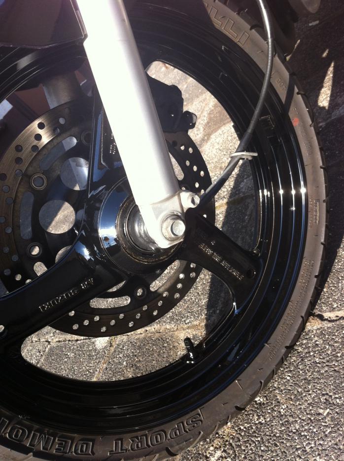

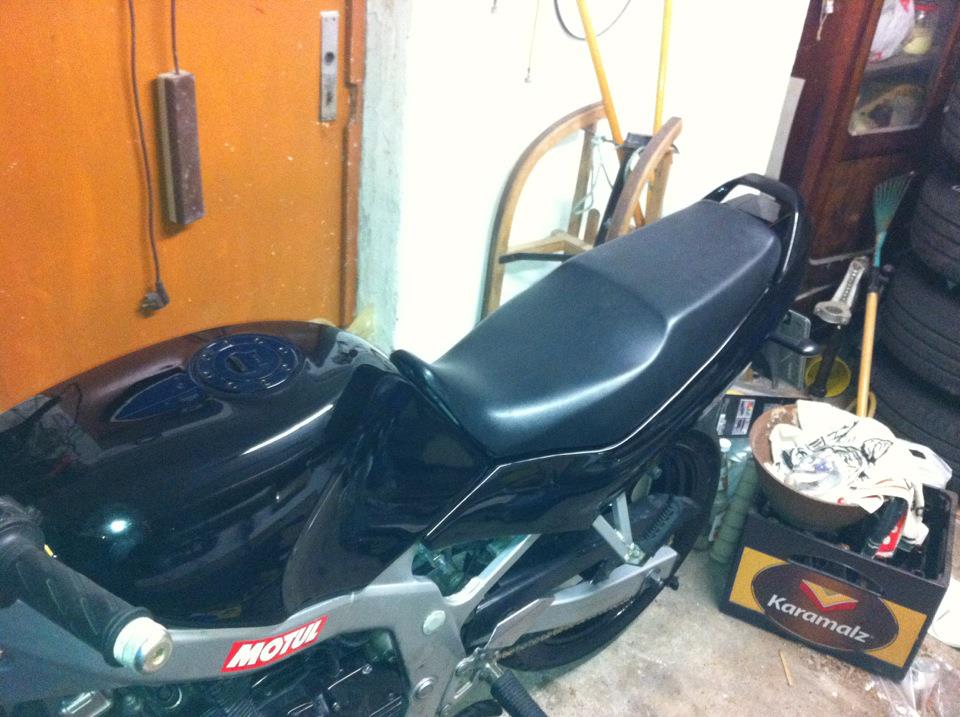

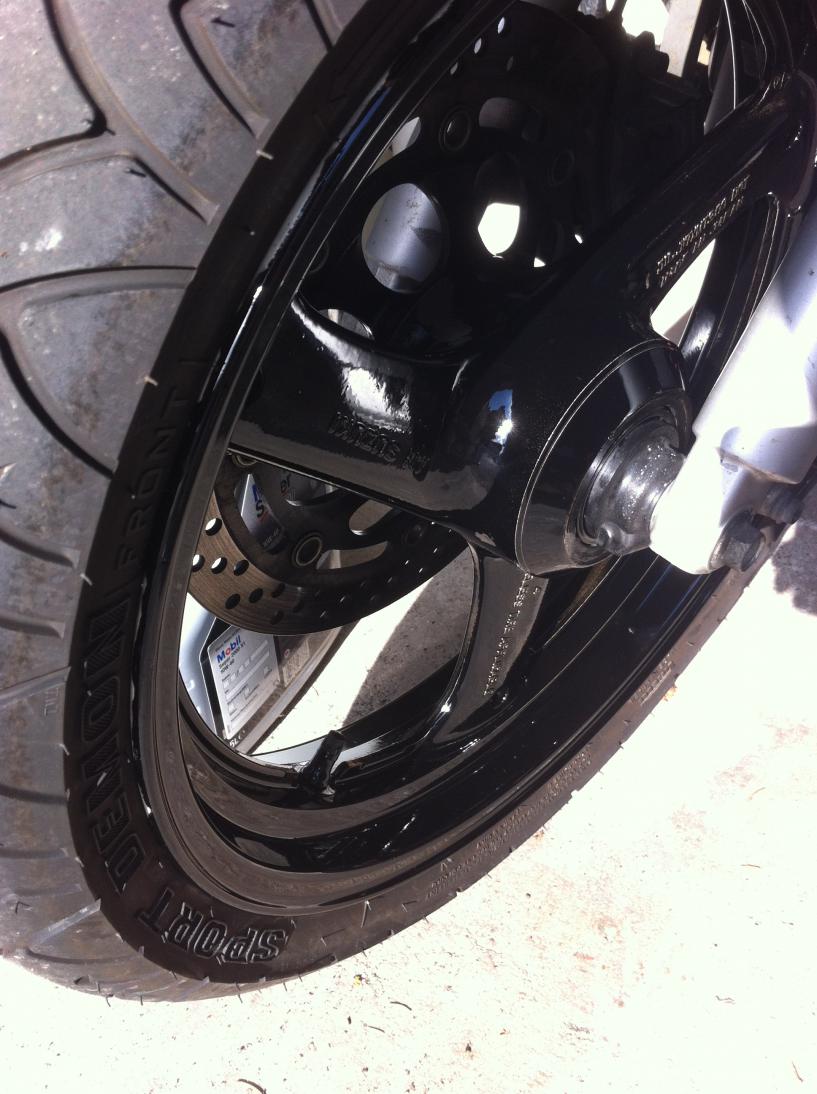

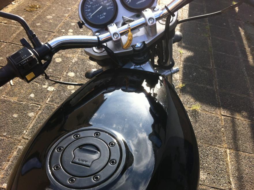

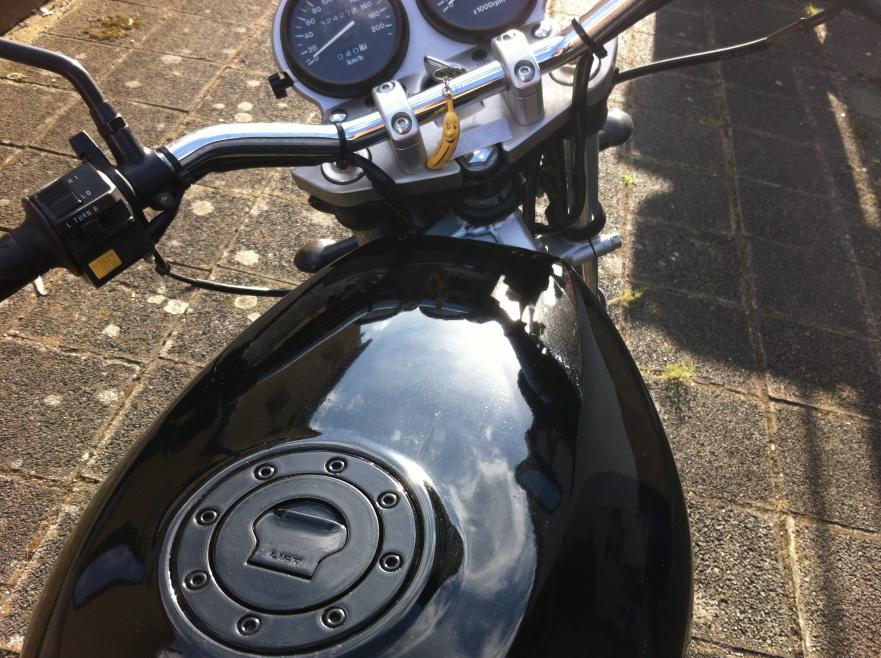

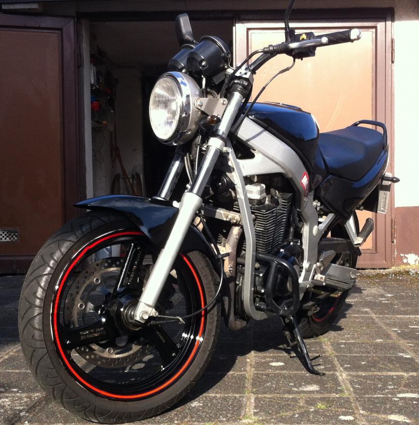

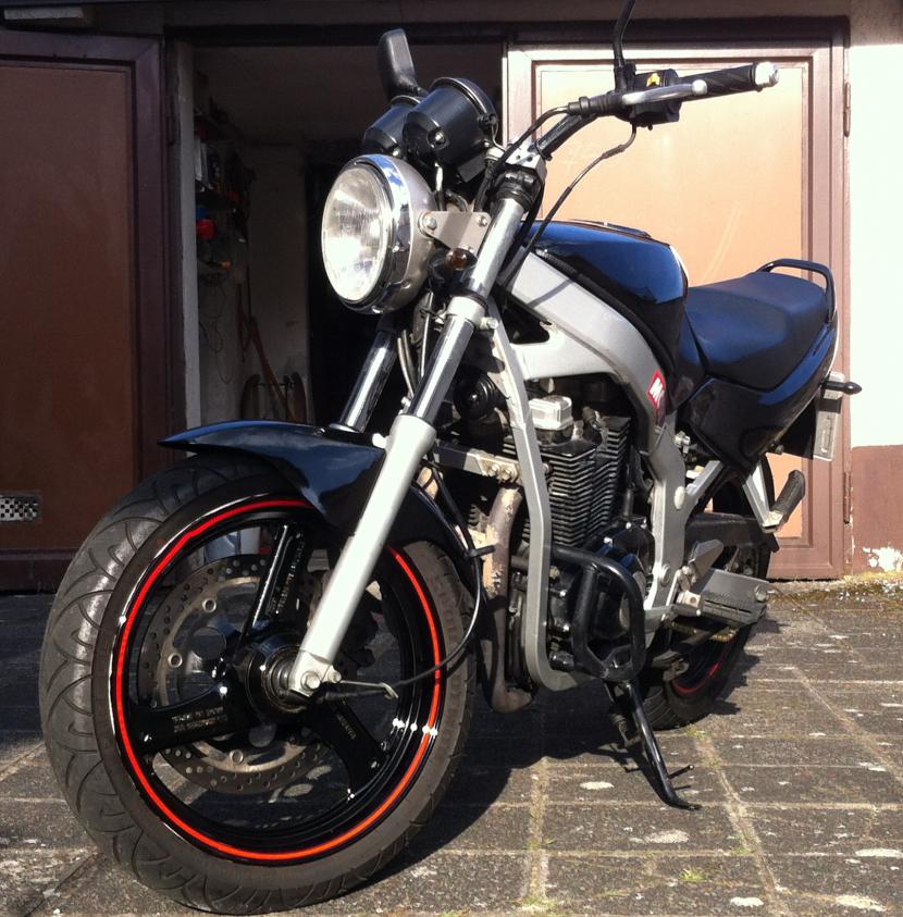

Hi, auch wenns vill. zu spät kommt, ich habe meine GS von original lila auf schwarz metallic selbst umgespritzt.
Ich bin mit dem Ergebnis sehr zufrieden, betreibe allerdings auch rc Modellbau wo man ja öfter mal was lackiern muss... Doch die GS war bisher mein größtes "Modell"
Ich kann nur den Tipp geben, gut anschleifen richtig sauber machen, und was ich genommen habe, Bootslack auf Kunztharzbasis. Ist super für außen geeignet und gibt ein cooles finish. Mit ein wenig Verdünnung auch extrem gut sprühbar.
Sollte man es selbst machen, erstmal irgendwo testen und etwas rumprobieren bevor man ans bike geht.
Ich muss dazu sagen, das ich das Vorderrad und das Schutzblech nicht abgebaut habe, hinten wurde wegen Kette tauschen das Rad direkt lackiert als es draußen war.
Im Anhang mal Bilder von meinem Ergebnis. Sehr zu empfehlen ist hierbei eine große Sprühpistole und für kleinteile eine kleine Airbrushpistole.
Es gibt zwar hier und da (zum Glück an nicht ganz so sichtbaren Stellen) ein paar kleinigkeiten die mich nerven aber alles in allem bin ich vom Ergebnis sehr überzeugt.

Roller fahren macht so lange spass.... BIS DICH EINER SIEHT!!!

Schaut doch gut aus. Mach mal Bilder im Tageslicht, dann sieht man es noch besser
Aber du hast nicht im Ernst die Reifen auf der Felge gelassen, oder?
Doch alles sauber abgeklebt und dann mit der kleinen airbrush bei drehendem Rad lackiert... muss an der Wölbung von Felge und Reifen nochmal mim Pinsel/Edding ran weil da teils noch das weiß von der felge zu sehen ist weil ichs an manchen Stellen mit dem abkleben zu gut gemeint habe

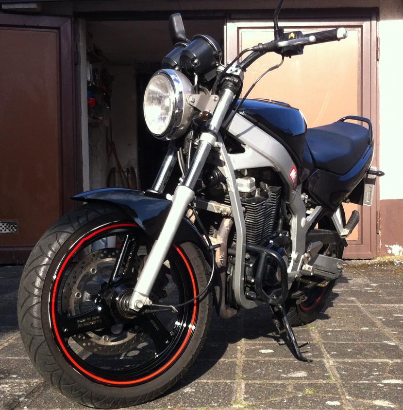

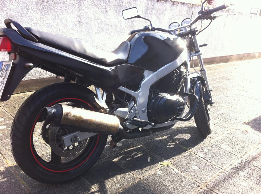

So wie angekündigt die Bilder, das Wetter war am Wochenende top

Hi, im Detail lief das so ab:
Die Hinterrad war wegen Kette wechseln eh draußen, da habe ich dann einfach die Bremsscheibe abgeklebt und den Reifen mit Zeitung und Panzertape abgeklebt. Dann mit (müsst lügen) 800er Schleifpapier angeschliffen. Alles gut sauber gemacht und dann gesprüht.
Vorn muss ich zugeben habe ich mir die arbeit gar nciht gemacht. Der originale Lack der drauf war ist so grob das ich das anschleifen gelassen habe. Dann mit der kleinen Airbrush vom Modellbau vorsichtig lackiert bei drehendem Rad. Das Ergebnis wurde besser als hinten.
Ansonsten, Tank mit dem Föhn den Suzuki Aufkleber runter dann nass angeschliffen. Verkleidungsteile mit 80er geschliffen da die Aufkleber nichtma mit dem Föhn weichen wollten. Also grad mit weggeschliffen. Danach gespachtelt glatt geschliffen und drüber gelackt. Da es alles im Winter war und meine Wohnung gerade im Umbau war habe ich alles drinnen lackiert und dann vor den Ofen gelegt zum trocknen. Man kann sagen es war eine arbeit von einem Wochenende mit schleifen spachteln und lackiern.
Ich habe zwar eine kleine Stelle die mir nicht so gefällt, da der Lack trocken war habe ich alles wieder angebaut, aber anscheinend war auch nach 48h der Lack nicht ganz durchgetrocknet und beim anbauen habe ich den lack verschieben können und unterm Sozigriff jetz kleine "Wellen".
Lieber etwas mehr Zeit nehmen und richtig richtig richtig trocknen lassen und dann wird das ganze. Wenn nicht alles wieder abschleifen
Verwendet habe ich diesen Lack hier :
http://www.hornbach.de/data/shop/D04...0330115500.jpg
Der ist mit Universalverdünner wunderbar sprühbar und kleine Dallen oder Kratzer füllt er gut auf.

Zuerst mal zum Lack: Ich nehme an, dass da kein Härter reinkam, richtig? Dann braucht der schon mal nen bisschen länger um durchzutrocknen.
Und auch wenn der Lack "rau" ist (der Lack ist es gar nicht, sondern die Oberfläche der Felge vom Gießen) sollte man schleifen, sonst kann es später zu Lackabplatzern wegen mangelnder Haftung kommen.
Als meine GS lackiert wurde (KFZ Lack mit Härter, lackiert vonner Meisterin) habe ich mindestens 4 Wochen später noch vom Tankrucksack die Abdrücke durch die Magneten gesehen (sind aber wieder verschwunden).
Dann zu deiner Vorgehensweise: Die Bremsscheibe klebt man nicht ab, vor allem, wenn das Rad eh draußen ist. Die wird abgebaut. Reifen abkleben habe ich auch schon gemacht, waren aber nur Stahlfelgen mit Winterreifen, daher eh egal.
Trotz allem muss ich sagen, dass mir die Qualität der Oberfläche gefällt

Habe die Bremsscheibe auch mit Reiniger wieder sauber gemacht^^
Wollte sie eigneltich abbauen, nur die schrauben wollten nicht so wie ich und da dachte ich dann bevor ich jetzt irgendwas kaputt mach... neeeee lieber nicht...
Wenn die Scheibe fällig is stell ich se in die Werkstatt, wenn die was kaputt machen ises net mein Problem, es sah nämlich schon schwer danach aus das die Schrauben sich nicht bewegen sondern eher gleich abreißen. Und wie wir sicher alle wissen, nach fest kommt ab...
Ansonsten, klar sollte man immer anschleifen aber ich habe aus dem Modellbau gelernt das es nicht immer notwendig ist. Wenns abplatzen sollte lackier ichs halt nochmal
Aber bin froh das nicht nur mir die Lackierung gefällt
