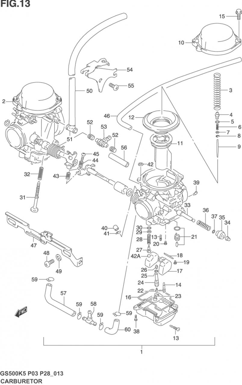

meine Gs lief ja nicht geschit, hab deswegen den Vergaser komplett auseinandergenommen wollte ihn an Klassikfon schicken, der aber leider nicht erreichbar ist, naja egal. Zumindest habe ich den Vergaser gereinigt und alles wieder zusammengebaut, aaaaaber ich habe ein Problem, bei mir ist an dem Linken Unterdruckdeckel (das runde schwarze ding) ein schlauch von dem ich keine Ahnung habe wo der hingehört, in der Gswiki (http://www.gs-500.info/index.php?tit...Schlauchschema)
ist er auch nicht aufgeführt.Oder habe ich ihn einfach nur übersehen ? Bitte um Hilfe ^^
Alt 02.04.2012, 19:44:49   #12
meinst du den in der Zeichnung gelb gemalten Schlauch?
Das ist der Unterdruckschlauch welcher zum Benzinhahn geht.
Er ist etwas dünner und kommt nur auf einen Vergaser angeschlossen.
lg

so, ich rede von dem Schwarzen Schlauch, der vom Vergaserdeckel abgeht und von dem etwas grauerem Schlauch, der von diesem Kurbelwellenentlüftungsding agbgeht, was ist mit den dingern los ? und wo befindet sich der Schlauch für den Unterdruck im Benzinhahn normalerweise?
Wenn ich richtig deute welche Schläuche du meinst:
Grauer Schlauch (von der KWG-Entlüftung) kommt oben an die Airbox ran.
Der andere müsste der Vergaser-Überlauf sein und endet einfach hinterm Motor richtung Boden. Wird also nirgenswo angeschlossen, nur so verlegt dass dir im schlimmsten Fall die Suppe nicht ins Mopped läuft.

Also ich habe mir deine Bilder mal angesehen.
Der schwarze schlauch welcher vom Vergaserdeckel abgeht, ist dort völlig verkehrt. Das ist der besagte Unterdruck schlauch der Seitlich an den linken Zylinder angeschlossen wird.
Dort wo er aktuell angeschlossen ist, ist der Anschluss für die Syncronisation.
Dort gehört nur eine schwarze kappe drauf. Welche aber auch Dicht sein muss!
Ich hab mir die anderen Bilder nochmal angesehen. Man da ist ja alles verdreht und falsch angeschlossen
im dritten Bild, ist das dein Benzinhahn? oder was soll das sein?
ich empfehle Dir, rupf alle schläuche runter, und setz sie nach und nach an ihre Positionen, mit unserem Schaubild und Zeichnungen aus der FAQ.
Sag hast du das Motorrad so gekauft?
Oder wie kommt es zu diesem Irrsinn?
lg

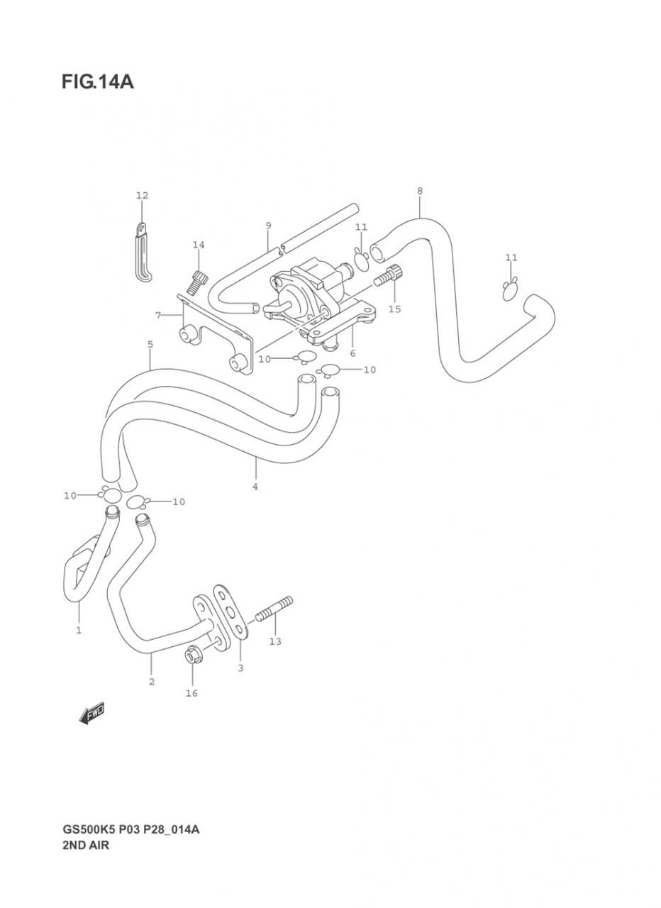

gut heute wieder so langsam alles zusammengebaut schläuche verlegt, nur der eine kleine schlauch vom agrsystem baumelt da noch einsam und allein (;
bin echt ein bisschen ratlos, naja ich werd ihn einfach mal so baumeln lassen und nächstes jahr wenn die HU ansteht und die AU werte nicht stimmen muss ich wohl was tun.
Alt 18.05.2012, 20:59:11   #28
Beiträge: 5.327
Schaut nach dem PAIR-System (Nachverbrennung) aus...da müsstest du unterhalb der Auspufföffnungen am Zylinderkopf jew. einen weitern Anschluss haben (das sind die mit 2 bezeichneten Metallrohre).....an einer europ. 95 aber nicht üblich - wo ist die Kiste her?
villeicht erleuchtet dich die Zeichnung.....ist es das? Wenn ja, dann gehört an den kleinen Anschluss der Unterduck vom Vergaser drann (da gibts je nach BJ entweder eine Weiche im Schrauch oder der zweite(!) Vergaser (bei der US-Version) hat einen Anschluss......

Hier noch ein Bild des Vergasers der bei dir eingebaut sein müsste! Der mit 46 bezeichnete Schlauch müsste dann irgendwo eine T-Stück eingebaut haben, an dem dein Schlauch angeschlossen gehört.
Solltest du, aus welchen Gründen auch immer, eine US oder griechische Vergaserbattere haben, dann hat der 2te Vergaser ebenso einen Anschluss wie der erste für den Schlauch 46.....(wär mit dem BJ eine Rarität in EU....)
Noch ein paar Infos zur Funktionsweise: Das PAIR mischt zum abgehenden Auspuffgas Frischluft hinzu, sodaß eine Nachverbrennung im Krümmer stattfindet, welches unverbranntes Gemisch verbrennt und gleichzeitig den CO-Wert deutlich senkt (zumindest soll - ist etwas umstritten). Dein Schlauch steuert nun via Vergaserunterdruck ein kleines Ventil an, welches zur rechten Zeit öffnet, damit Frischluft angesaugt werden kann.....that's it......

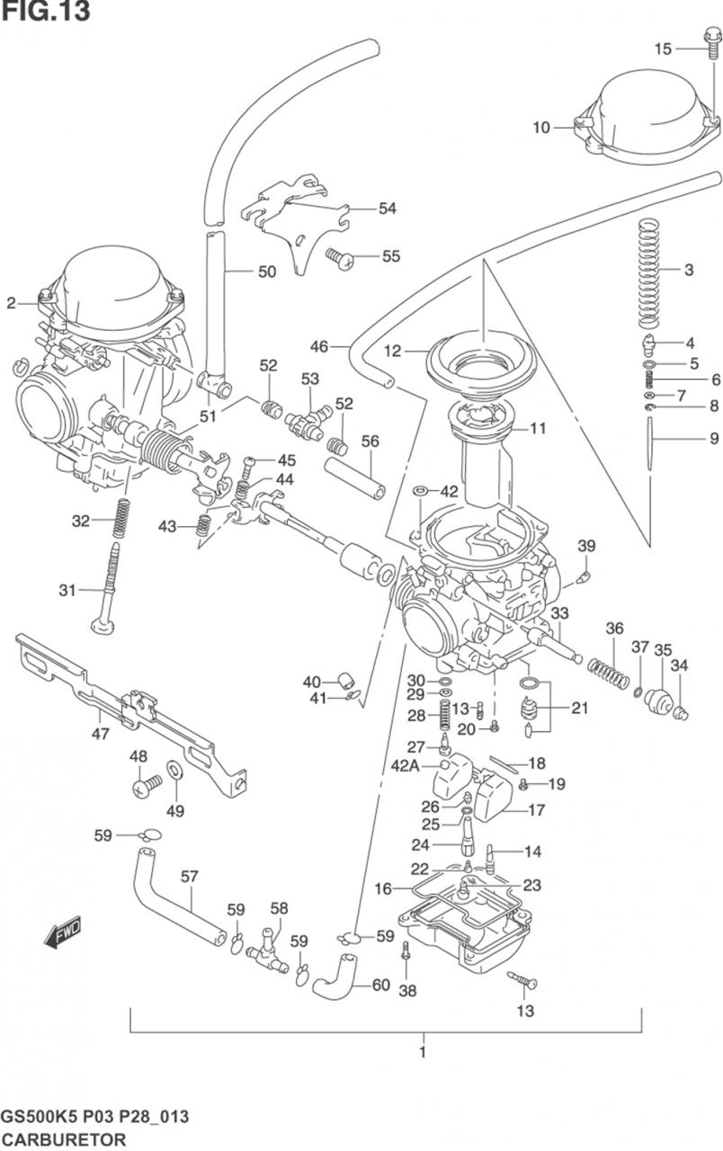

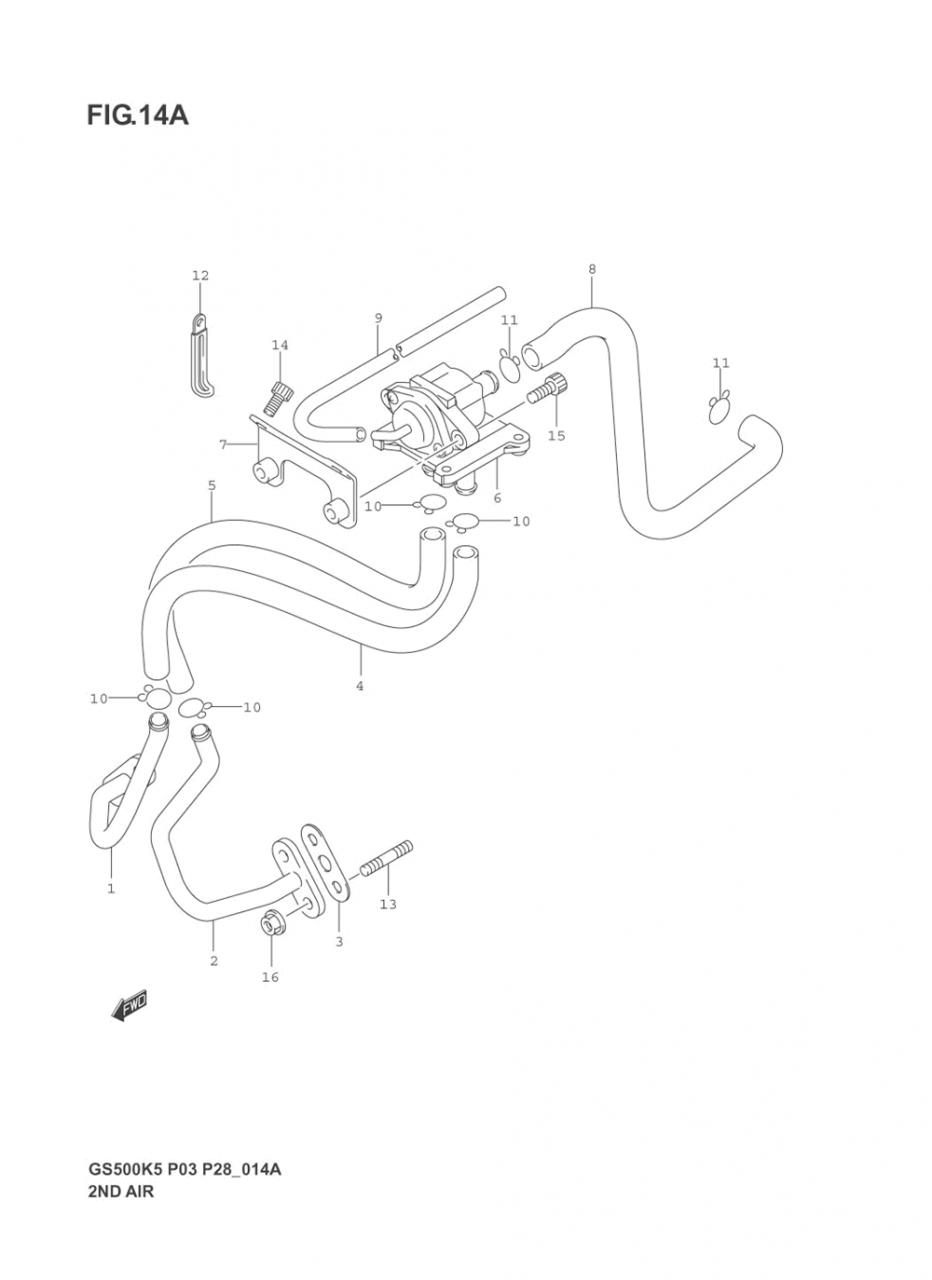

Um die Verwirrung noch komplett zu machen:
Meine GS ist EZ 8/1996, aber eindeutig Baujahr 1995, hat Ö-Papiere, den GM51B Motor, serienmäßig 20kW UND (jetzt kommt's) das PAIR-System.
Und ich hab' mich schon gefragt was diese ganzen Schläuche sollen, die auf den Explosionszeichungen nicht zu sehen waren. Und auch auf Bildern anderer GS'.
