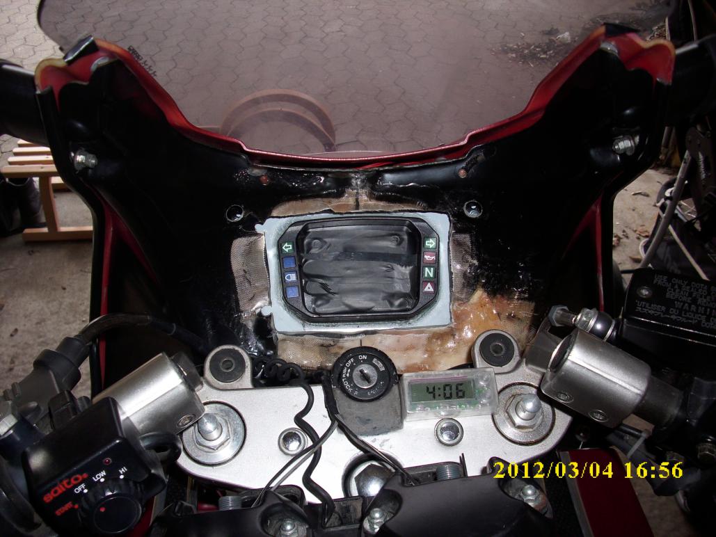

Ich ahb mir den hier bestellt:
http://www.polo-motorrad.de/de/cockpit-3250.html
Der kommt in diese Kntrolleinheit:
http://www.polo-motorrad.de/de/kontr...nheit-c38.html
Und hier wird dann alles drin sein.(Bild)
Hits:	655
Größe:	107,8 KB

Die Halterung sieht aus wie mit Kaugummi eingeklebt. Gibt es Festigkeitsunterschiede der Geschmacksrichtungen...
Alt 07.03.2012, 17:48:55   #17
Nene. Die sit schon richtig montiert. Das schwarze Chasiteil mit den vielen Kunstharz wird nochmal überarbeitet. Am Ende ist das alles miteinander verschlossen und einheitlich verbunden. Mache später mal Bilder rein, vom Endergebnis.
