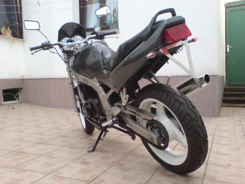

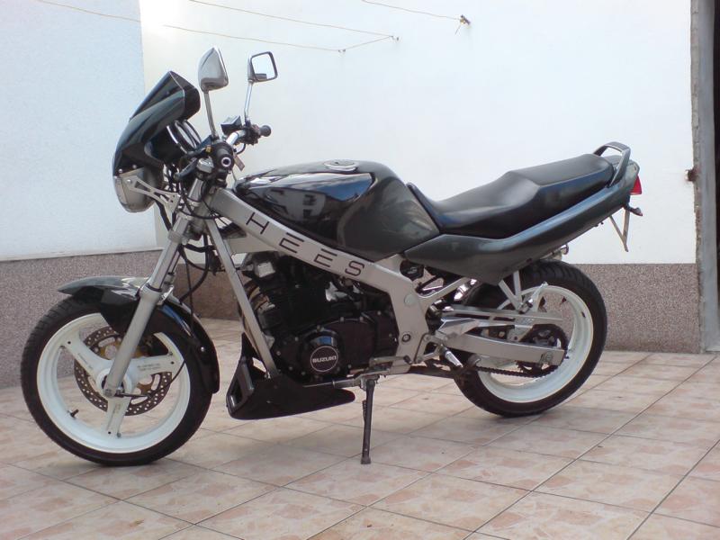

Hallo Leute,
ich hab nun endlich meinen Low-Budget Umbau fertig. Da der Fred so alt ist (http://forum.gs-500.de/showthread.php?t=26118) bin ich mal so frei und mache einen neuen für das fertige Mopped.
Einige Vorhaben hab ich aus Zeitgründen aufgegeben, einiges auf den Winter verschoben.
Hier nun das Möp:
GS 500 E Bj 92
30 TKM, Motor original
Fahrwerk:
Progressive Gabelfedern, 15er Öl
VA Gabelstabi ohne obere Schrauben für Kotflügel
Heckhöherlegung mit Knochen und Umlenkung der RF 600
Räder original mit neuen BT 45
Bremse:
Stahlflex vorn und hinten (die vordere fehlt noch aufm Foto)
Lenker:
LSL SBK Lenker, Spiegel von Honda NTV 650
Auspuff:
BSM Vampire mit herausnehmbaren DB Eater
Nützlich:
Ölthermometer
VA Inbusschrauben für beide Motorseitendeckel
K&N Luftfilter
Optik:
Alu-Lampenhalterung
Puig Windschild
Team Metisse Bugspoiler
Alurasten
VA Kennzeichenhalter
Miniblinker
VA Kettenschutz mit GS Logo
...LOW BUDGET...
Alles zusammen hat keine 400€ gekostet, morgen kommt noch ein Hunderter für die Dekra dazu, dann sind es also knapp 500 Glocken!!!
Der angegammelte Rahmen und die Schwinge sind zwar auf den Zweiten Blick nicht sooo schön, aber bei dem Budget geht da nix mit Lacken oder Pulvern.
In den nächsten Winter verschoben:
VTR Rücklicht
Öltemperaturanzeige im Cockpit, Fühler ist schon montiert

Alt 12.07.2012, 18:23:22   #2
knubae
Registriert seit: 25.04.2012
Ort: Dresden
Beiträge: 152
Baujahr: 90
Kilometer: ~29000
Mega gut geworden meinen diggen respekt
, aber so billig war es ja nur weil du dir opfer moppeds geholt hast oder?

Alt 12.07.2012, 18:28:31   #3
Beiträge: 1.920
Korrekt. Ist aber theoretisch für jeden machbar, der 500€ in der Tasche hat. Mopped kaufen, schlachten, gute Teile behalten, Rest verhökern...und von vorn. Man muss halt nur Geduld haben. Hätte ich die ganzen begehrten Teile auch noch verkauft, dann stünde jetzt hier ein Motorrad zum Nulltarif...
Alt 12.07.2012, 18:44:16   #4
Der Lacksatz ist das Beste am Mopped, das Gesamtpaket gefällt mir gut, außer die Lampe...kann man die tiefer setzen? Ich finde, dass die bissle hoch hängt

Alt 12.07.2012, 18:50:31   #6
Beiträge: 1.920
Kann man problemlos machen. An solchen Kleinigkeiten wird dann vielleicht auch noch etwas gefeilt. Hatte sie jetzt so angebracht, weil das noch geplane Ölthermometer dann oben genau zwischen Tacho und DZM und unter die Kanzel passen würde.
Edit sagt, das Dir das optisch vielleicht nur so ungewohnt vorkommt, weil die Lampe durch die anderen Halter auch weiter vorn sitzt...

Alt 13.07.2012, 08:00:10   #17
ich finde deinen Winkel der Höherlegung schon sehr extrem, hast du mal geschaut ob da nix anschlägt? bzw. wie sieht es mit der Kette aus, könnte die bei dem Winkel vielleicht schleifen...

Alt 13.07.2012, 09:34:13   #19
Beiträge: 1.920
Kette läuft sauber, alles andere ist auch freigängig. Es sind die Knochen aus der RF 600, damit sollte man laut Wiki eine Höherlegung von 3 cm erreichen. Sieht vielleicht noch höher aus, weil die Heckunterverkleidung beschnitten ist.
Alt 13.07.2012, 09:36:55   #20
Beiträge: 1.920
So, dem Dekra-Prüfer hat die GS gefallen, er hat ALLES EINGETRAGEN!
Ich bin auch schon mal ein paar Meter gefahren, die penible Vergaserabstimmung auf Auspuff und K&N hat sich gelohnt. Sie zieht gierig und ohne Lücke bis in den roten Bereich.
Nächste Woche wird sie angemeldet, dann kann ich bestimmt nochmal eine Runde drehen und mehr zu den Fahrleistungen sagen.
Edit: CO-Gehalt 2,0

Alt 23.07.2012, 19:25:26   #30
Sie ist aber der Optik nach ordentlich höhergelegt. Oder wie viel ist das real?
Der Scheinwerfer müsste nach meinem Empfinden tiefer und weiter an die Gabel ran, das sieht jetzt bissle wie nen Insektenkopf aus.

Alt 24.07.2012, 08:35:38   #33
Beiträge: 1.920
Die Höherlegung macht tatsächlich nur 3 cm aus. Sieht vielleicht so hoch aus, weil ich darauf geachtet habe, das der Hintern schön schlank ist.

den bugspoiler finde ich persönlich überflüssig, aber sonst hast du da ein SEHR, SEHR schönes rädle! ich bin neidisch.
oben bleiben.
Ich muss den auch nicht unbedingt haben. Aber die neue Besitzerin hatte sich das so gewünscht...
PS. Nur kein Neid, einfach nachmachen...
