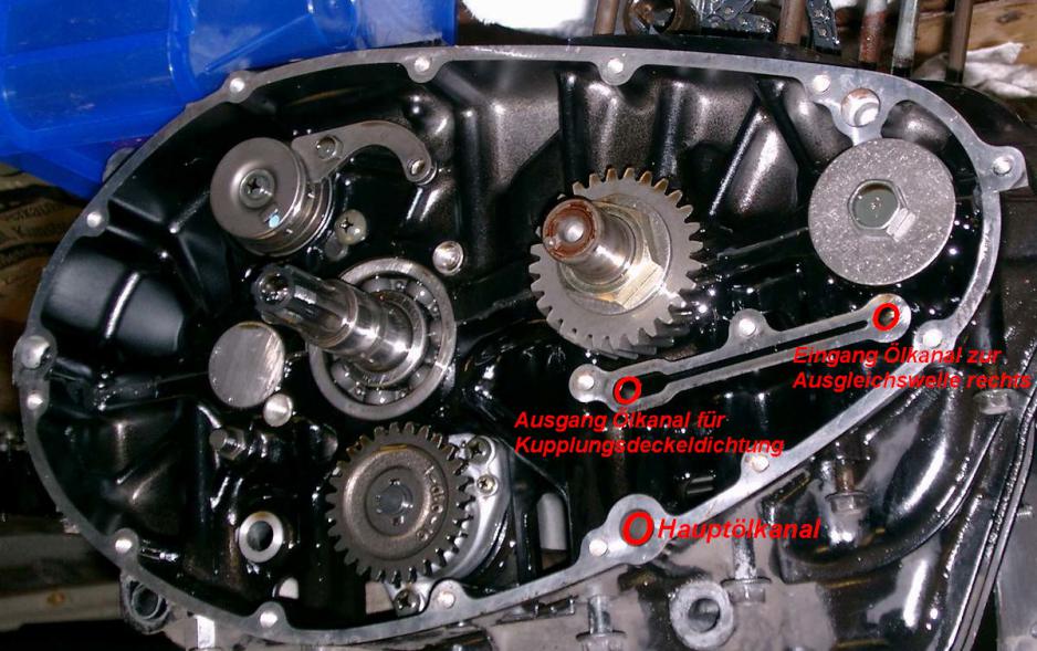

Durch die Dichtmasse an der Kupplungsdeckeldichtung hast Du den Ölkanal für die Schmierung der Ausgleichswelle verstopt, dadurch hatte das rechte Gleitlager keine Schmierung und hat gefressen wodurch auch die Anlassfarbe an der Scheibe entstanden ist.

Könnte mir mal jemand zeigen wo jetzt genau dieser Ölkanal ist? Ich hab auch Dichtungsmasse zu der neuen Dichtung verwendet, aber nur sehr wenig.
Ich bin noch keinen Meter gefahren und würde im zweifelsfall jetzt nochmal alles aufmachen und nachschauen.
Snakeskin ist offline   Mit Zitat antworten
Alt 29.07.2012, 11:31:02   #16
mw78ovp
Benutzerbild von mw78ovp
Registriert seit: 17.02.2008
Ort: OVP
Beiträge: 55
Ölverlauf

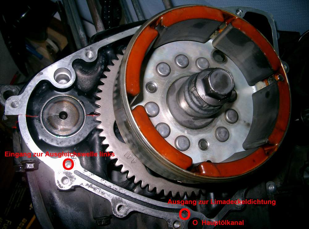

So habe meine Dichtung gecheckt da ist alles in ordnung war sparsam genug mit der Dichtungsmasse.
Gibt es bei dem Limadeckel irgendwelche Ölkanäle die ich da verstopfen könnte?
Wenn ja würde ich das da auch nochmal aufschrauben. (Würde mir aber gerne die Arbeit sparen wenn es nicht notwendig ist..)
Danke schonmal für eure Hilfe
Dort gehört überhaupt keine Dichtungsmasse hin.
Dichtflächen müssen sauber und frei von Dichtungsresten sein.
Papier (Abil)dichtung drauf und fertig.
Gruß Krafti

Am Limadeckel ist auch ein Ölkanal für die Schmierung der Ausgleichswelle!
