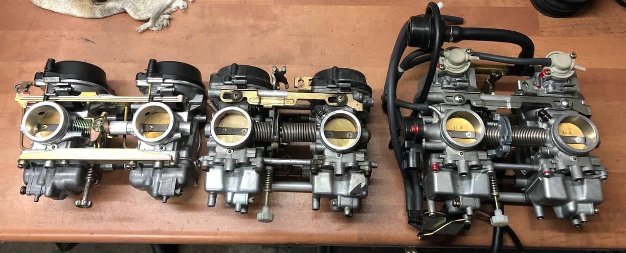

Hat die GS500f andere Vergaser als die GS500e ?

Beiträge: 3.438
Kommt aufs Baujahr an.
An der Stelle muß ich Dir ausnahmsweise mal widersprechen...
Die GS500F, welche es erst ab 2004 gab, hat definitiv einen anderen Vergaser als die GS500E (1989-2000). Und die GS500 ab 2001 hat nochmal einen anderen Vergaser als die anderen beiden.
Wie der Zufall es wollte, habe ich alle drei Varianten im Bestand und habe mal ein "Familienfoto" gemacht^^ Links der Vergaser einer GS500E, in der Mitte einer von einer GS500 aus 2001, rechts einer aus einer GS500F aus 2004.

Der wirkliche Unterschied ist der ab 2001 verbaute BSR34 statt dem vorher Verbauten BST33. Der 34er passt nicht in die Gummimuffen des 33ers und umgekehrt (wenn dann zieht er mit ziemlicher Sicherheit Falschluft). Alles andere sind wechselbare Innenteile (Düsen, Düsenstock, etc..) udn Aussenaufbauten (DK-Sensor, PVLS), welche man ja bei älteren GSen nicht unbedingt verwenden muss, da hier die Abgaswerte noch nicht so kritisch sind und die Lastwechselreaktionen auf Grund der fetteren Abstimmung auch noch erträglich sind.
Aber eine (m. Ea.) unnötige Bastelei ist dieses "Quertauschen" trotzdem, die mehr Probleme schafft, als sie löst......
