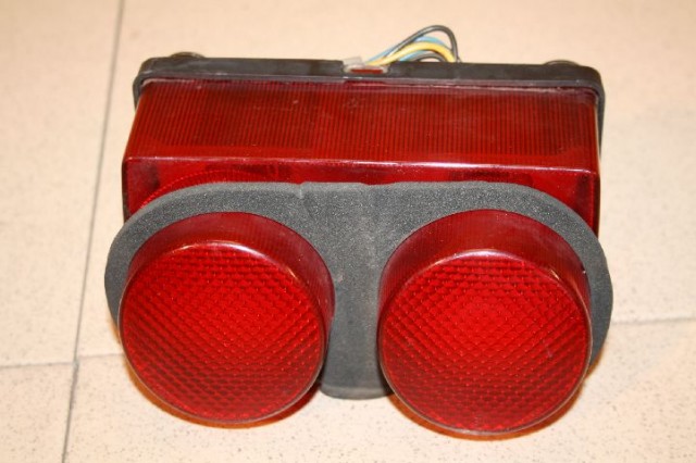

Hallo, ich probiere auch grad mit dem Fazer Rücklicht herum und bin bisher zu folgender Erkenntnis gekommen: Wenn man das Rücklicht verkehrt herum einbaut (wie es bei gs-500.info zu sehen ist) dann steht es ein ganzes stück heraus (so ca 5cm). wenn man es allerdings mittels einer Adapterplatte so einbaut wie es in der Fazer war, steht es nicht weiter heraus als das originale Rücklicht.
Aber Achtung!!! Es gibt 2 verschiedene Rücklichter bei der Fazer, ein eckiges und ein rundes. Ich hab das Eckige und das passt wie gesagt nicht ohne ein passendes Adapterblecht

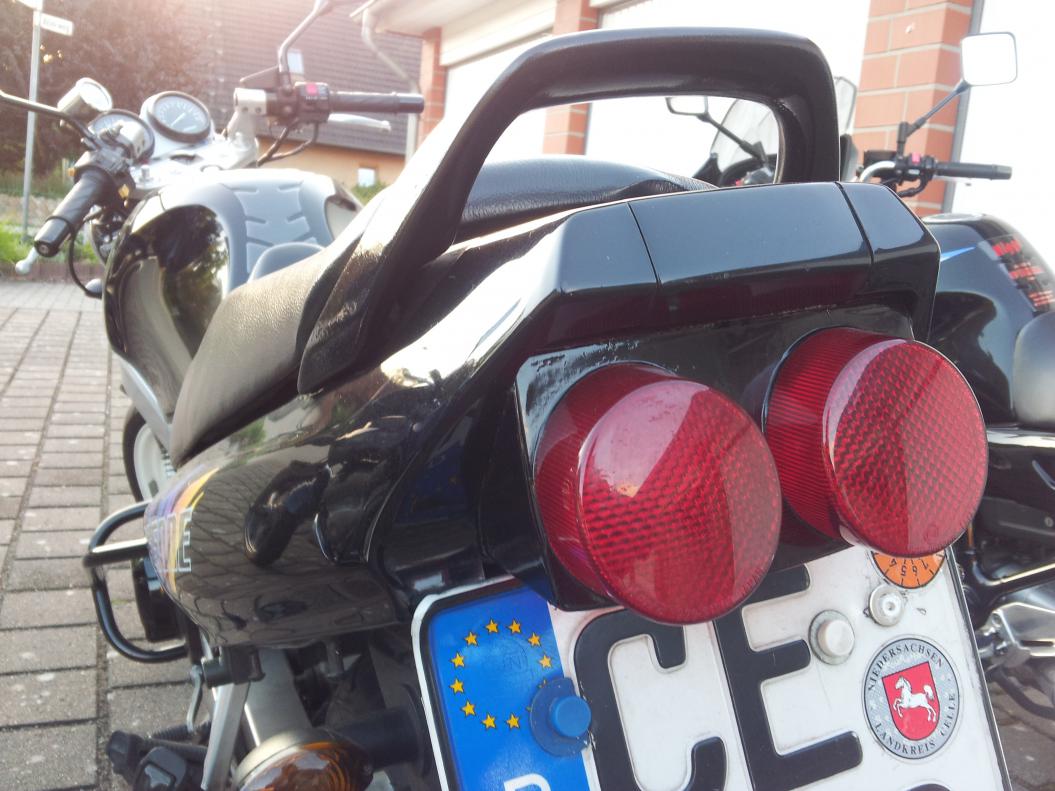

Hier mal ein Foto

Alt 12.03.2014, 15:33:37   #26
Thom
Zitat von Spirit Beitrag anzeigen
Hier mal ein Foto
Schön ist aber was anderes...
Alt 12.03.2014, 15:39:48   #27
Hehe, das hab ich mir auch gedacht.
Das Rücklicht kiekt viel zu weit raus...da hätte man an der Basis des Rücklichtglases einiges wegnehmen sollen.

Da ich noch ein FZS 1000 Rücklicht zu Hause rumfliegen habe, hatte ich das auch mal provisorisch angebaut:
http://up.picr.de/17635577rm.jpg
http://up.picr.de/17635578mr.jpg
