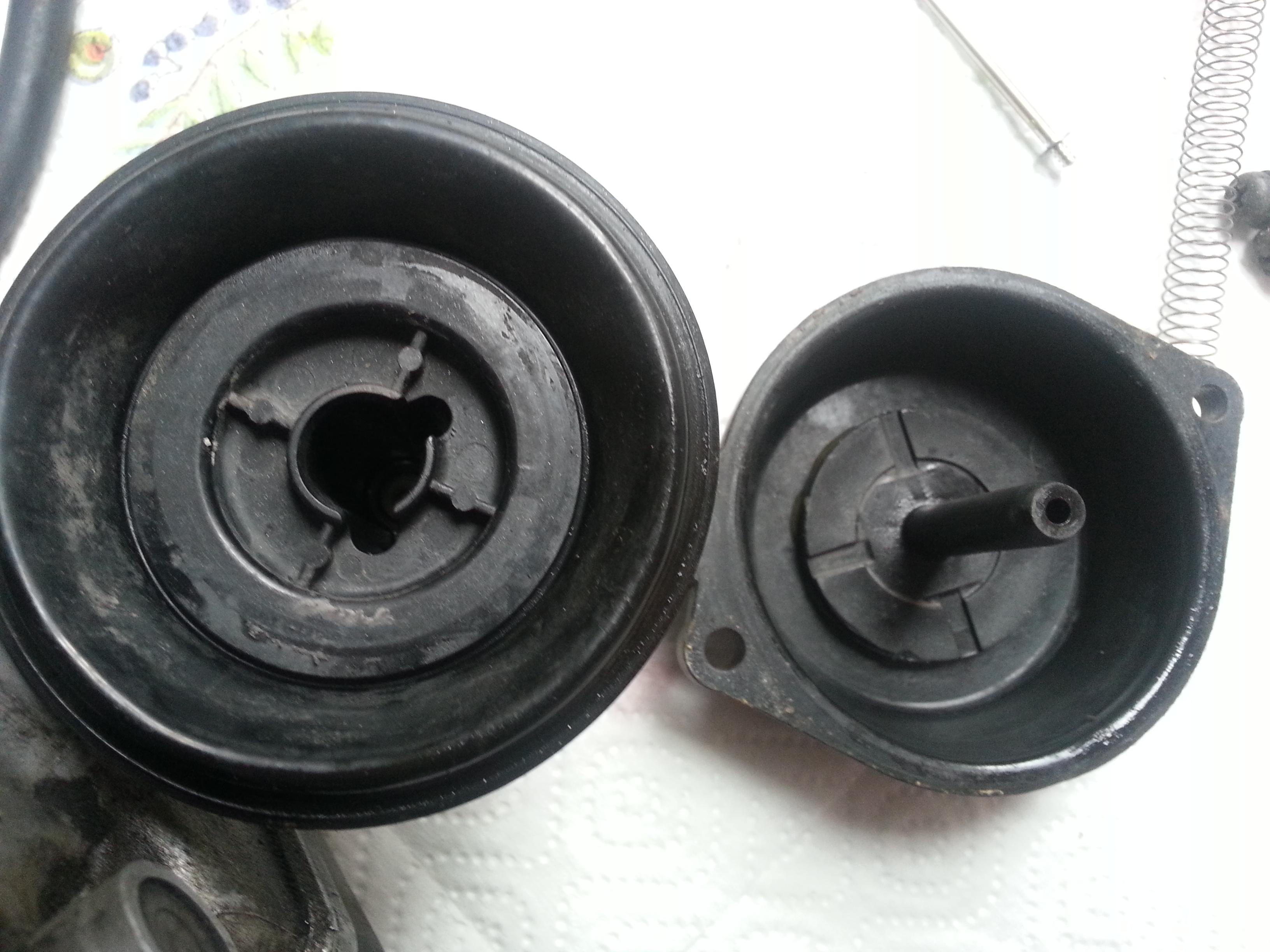

Standard Anschlag vom vergaserdeckel (fehlt oder fest ?)
Ist bei dem Vergaserdeckel der Anschlag fest oder feht er schon ? Weil der abgebildete Anschlag aus der PDF ist hier weder fest noch lose vorhanden...
http://s14.directupload.net/images/130329/mzdq8b4h.jpg

Alt 29.03.2013, 15:46:42   #9
Das auf dem Bild ist kein Anschlag sondern nur die Führung für die Feder!
Ich hoffe du hast den nicht rausgebrochen...sonst bleibt nur ein kleiner Stummel...das wäre suboptimal.
Eventuell biegt sich die Feder dann seitlich oder rutscht gar aus der Führung.
Die Sache mit dem Anschlag hättest du ganz einfach überprüfen können, indem du die Schieber von Hand hochgedrückst. Gibt der Schieber den gesamten Querschnitt frei, hast du keine drosselnden Anschläge.
115er Hauptdüsen?
Vielleicht hat mal wer einen entdrosselten Vergaser von Bj 96-00 verbaut?
Vielleicht auch nur halb...schau die also die Gasschieber von der Seite (die Stirnfläche in Fahrtrichtung), ob da Löcher drin sind (= Drosselung durch Gasschieber mit Ausgleichsbohrung).
Hab in den Jahren mehr verbastelte als original bestückte Vergaser gesehen...da waren schon die skurilsten Kombinationen dabei.
Für dein Baujahr bestückt, bist du auf der sicheren/legalen Seite.
Alt 29.03.2013, 16:04:22   #10
SonnyBlack
Benutzerbild von SonnyBlack
Registriert seit: 10.06.2012
Ort: 67574 Osthofen
Alter: 45
Beiträge: 81
Also müssen die teile wieder rein ??? Ich kann morgen mal ein bild machen von den "anschlägen" die ich entfernt habe...

Alt 29.03.2013, 16:14:37   #11
Der 6 mm hohe "Anschlag" der auf dem Bild weiter oben im Thread zu sehen ist, dient nicht zur Drosselung oder so. Der muss drin bleiben, weil sonst die Federführung arg kurz ausfällt.

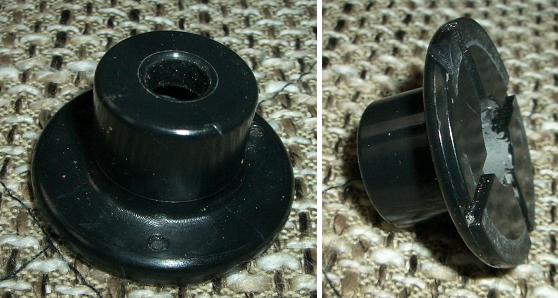

Alt 29.03.2013, 16:52:04   #13
Möglich.
Aber kontrolliere nochmal die Gasschieber auf die Ausgleichsbohrung.
So sehen die Anschläge zur Drosselung aus:
Hits:	1062
Größe:	78,0 KB

Ja ich werde dem nächst den gaser mal ultraschall reinigen lassen der sieht echt aus wie sau, auch von innen war es net der sauberste. Hab heut auch gesehen das benzin im luftfilterkasten ist.
Also ich werde nachdem die Gaser vom Ultraschall reinigen zurück sind auch in beiden den Rep. Kit anwednen, dann sollte es daher keine Prob. mehr geben...
SonnyBlack ist offline   Mit Zitat antworten

Schau dir wenn du de Gaser wieder zusammen baust die Scheimmernadel und den Schwimmerstand an! Wie das geht findest du Inder FAQ.

ja wobei ich eh neue dichtunge rein mache, die sahen wirklich wie sau aus die gaser, die 15.- pro gaser bringen mich nicht um, dann bin ich aber sicher das alles wieder flott ist im gaser

Mal noch ne kurze frage, ich hab ja scheinbar nen Vergaser von um die 96 drin. Die werden ja normalerweise anderst entdrosselt, kann man den Vergaser überhapt verwenden mit 120er Düsen... oder sind die innen alle gleich ? Weil von außen müssen sie unterschiedlich sein da es ab 94 andere dichtungen sind...
Nicht das ich den Vergaser wie ne 96er entdrosseln muss ???
Alt 02.04.2013, 10:33:59   #43
Der Vergasercorpus hat sich nicht geändert.
Dass bei den Dichtungssätzen bei 94 eine Grenze gezogen wird, ist reine Willkür ohne technischen Hintergrund.
Und du musst die Kiste so bedüsen und einstellen, wie es für dein Baujahr vorgeschrieben ist.
