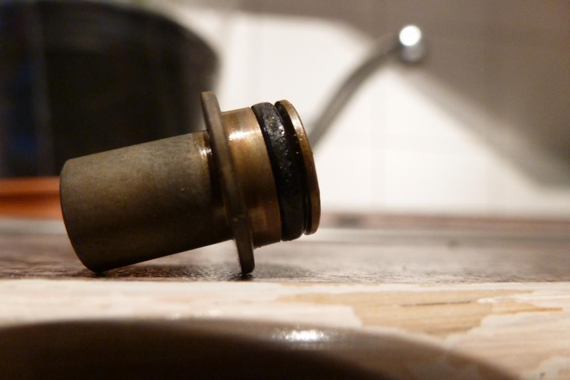

Sodele...hab den Vergaser nun auseinander, kann aber beim Besten Willen keinen Defekt finden. Im Gegenteil: Meiner Ansicht nach ist das Ding super sauber, die Schwimmernadeln sehen für mich hervorragend aus und sind auch frei beweglich, die Schwimmerkammern weisen keinerlei Verschmutzungen auf, einzig die Dichtungen der Schwimmernadelhülse (falls das Ding so heißt) machen mir einen etwas verhärteten Eindruck. Könnt Ihr anhand der Bilder etwas erkennen, was mir verborgen geblieben ist?
Ich hab jetzt mal ein bisschen Vergaserreiniger in die Hülsen getröpfelt....aber wie geschrieben: Da ist nichts was zu reinigen wäre.

Für mich sieht das eine Schwimmernadelventil aus, als wäre da ne Setzmarke im Gummikonus
Stimmt....ich werd jetzt einfach 2 Schwimmernadeln + Hülsen + Dichtungen bestellen und gut ist.
