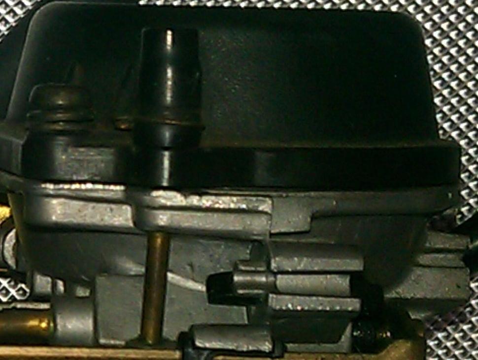

ManuSW
Registriert seit: 25.03.2012
Ort: Lindau (Bodensee)
Beiträge: 46
Daumen runter
Hab mal das Foto des Gasers das ich am Anfang mal gepostet habe vergrößert.
Ich glaube da stimmt was hinten und vorne nicht...

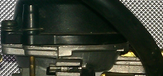

Alt 22.05.2013, 20:39:29   #73
ManuSW
Beiträge: 46
Der andere Deckel

Alt 22.05.2013, 20:40:49   #74
Willow
Benutzerbild von Willow
Registriert seit: 19.11.2010
Ort: Marienhafe
Beiträge: 759
Nope das stimmt so garnicht
Mal gecheckt ob der Deckel verzogen ist?`Einfach mal auf eine Glasplatte legen
