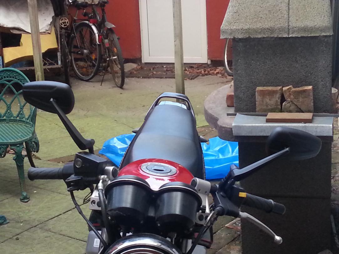

So. Die Rückspiegel sind angebaut. Ging relativ problemlos (man sollte natürlich das richtige Zwischenstück - Bolzen - nehmen^^´)
Einrichten an sich war auch kein Problem. Muss man allerdings dann beim fahren sehen ob die einstellung so passt - man kann ja auch viel nur mit dem spiegel an sich machen, ohne den arm des spiegel bewegen zu müssen.
Ein Frage habe ich dann aber doch.
Von der Sitzposition aus gesehen steht der rechte spiegel steiler und vor dem gasgriff, der linke spiegel steht ein wenig nach hinten und direkt über dem griff..(auf dem dritten Bild ist das bei genauem hinsehen zu sehen)
Ist das normal?
Achso. Hier noch die Bilder dazu.

sieht gar nicht mal soo schlecht aus.
zum Thema "Lage"...für mich sieht es so als, als ob dein Kupplungshebel zu weit nach hinten gedreht ist.
Ich habe bei mir auch eine minimale Differenz zwischen Brems- und Kupplungshebel...aber nicht so heftig wie bei dir^^

Frage
Ist mir ja vorher bei den Serienspiegeln auch gar nicht so aufgefallen. Vllt hat sich durch den Sturz auf die rechte seite (deshalb auch der fehlende Handbremshebel) das ganze bisschen in Richtung Fahrer rumgeschoben!?

das kann genauso gut sein
auf jedenfall ist es sichtbar ungerade (geiles wort)

UM dem abhilfe zu schaffen müsste ich ja eigentlich bloß diese kleinen schrauben etwas lösen und denn könnte ich ja die gesamte apparatur etwas rum drehen.. odre nicht?
Optimus ist offline   Mit Zitat antworten

genau...da reicht die Rückspiegel/Bremsflüssigkeitsbehälter-Schelle zu "öffnen".
der Rest (Startknopf und co.) sieht gut aus.
Also Schraube etwas lösen und dann nach Hinten drehen.

Naja, so ist das nicht gedacht!
Die Armaturen sollen so angebaut sein, dass sie mit ausgestreckten Fingern und einer Linie zwischen Schulter und geradem Arm griffbereit liegen.
Und einfach so lose und wieder festschrauben ist auch nicht richtig.
Gerade bei der Bremsarmatur muss man die obere Schraube zuerst anziehen und dann die untere.
Du willst schließlich nicht, dass sich die Armatur wegdreht, wenn du mal kräftig in die Eisen steigst.
