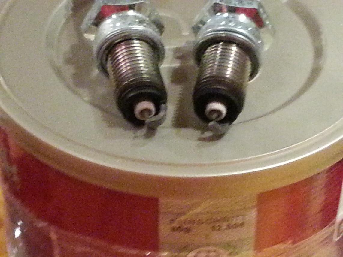

was sagt ihr dazu?
Hits:	3197
Größe:	106,6 KB

Zitat von derdani86 Beitrag anzeigen
was sagt ihr dazu?
Anhang 16466
Zwei Zündkerze, ne Spass bei Seite. Ich kann auf den Bild leider nicht viel erkennen!

Alt 16.05.2013, 22:01:31   #73
derdani86
Benutzerbild von derdani86
Registriert seit: 20.04.2013
Ort: 72401 Haigerloch
Beiträge: 117
Baujahr: 9203
links
Hits:	1479
Größe:	44,2 KB
rechts
Hits:	1546
Größe:	38,7 KB

laut deiner Fotografie scheint die Karre aber immer noch zu mager zu laufen
100%ig beurteilen kann man das bei so nem Blitz-Bild zwar nicht aber heller als schneeweiß kann eine Kerze nun halt nicht mehr werden
ein bisschen "Farbe" (grau) sollte sie auf alle Fälle abbekommen - auch wenn hier teilweise die Meinung vorherrscht eine Gs solle sehr mager laufen und sei keine MZ - teile ich diese Meinung nur bedingt ( dem Teil mit der MZ stimme ich zu ) - denn grade bei hohen Drehzahlen muss immer genug Treibstoff zur Verfügung stehen , weil die Verbrennungstemperatur sonst schnell eine ungesunde Höhe erreicht - drum wird ja auch alles so schlohweiß und da kann man dann bei bestem Willen nicht mehr von der idealen Gemischzusammensetzung sprechen

Das Kerzenbild taugt nur nicht, weil es eine +/- Momentaufnahme ist.
Um dein Kerzenbild bei Volllast zu checken müsstest du die Maschine bei Volllast ausschalten, sofort anhalten und die Kerzen checken. Dann lange warten da du die Kerzen nicht in einen heißen Motor schrauben willst.
Sowie du noch 2 Minuten durch die Stadt nach Hause bummelst ist das Kerzenbild verfälscht.
