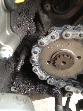

Musst beim Ritzel darauf achten dass ab Bj 1994 ein anderes verbaut worden ist.
Mit Versatzbund, der zum Motor zeigt wenn es montiert ist

unten noch eine übersicht über die ritzelbauformen - hab ich von diesem Thread (dieser Quelle): www.bbburma.net/MiscFotos/Sprockets.jpg
Bei meiner 99er GS brauchte ich auch das Ritzel mit dem VERSATZ.

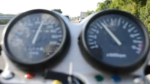

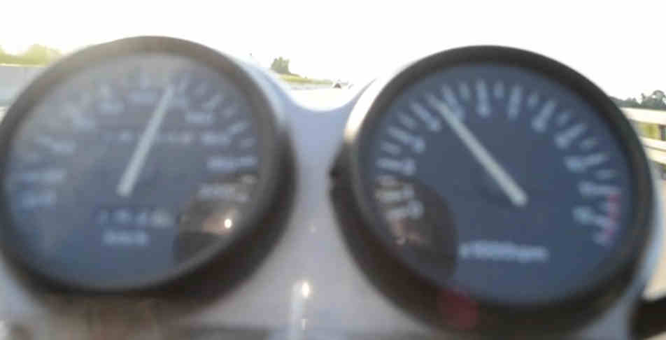

- einen Screenshot - Blick auf die Instrumente im letzten Gang bei Tempo 120. Das Bild stammt aus einer Fahrt die ich mal "mitgeschnitten hab".
Anm: der Anblick der Instrumente beim Fahren ist schon eine Wucht - wenn man z.B. den dritten Gang bis 5000 dreht, dann schaltet und beobachtet wie die Drehzahl dann im vierten so schoen fällt, dann diesen Gang wieder "dreht" - in einem vernünftigen Drehzahlband und ebenso im fünften Gang.
Das Sechsgang-Getriebe macht total viel moeglich. Im letzten Gang stehen bei 100 KM /h. lediglich 3670 U/min an. So (!!!!) wie in dem unten angehängten Bild gehen sonst kaum GS-Instrumente. Damit ihr einen Eindruck bekommt hab ich mehrere kleine Videoclips produziert.

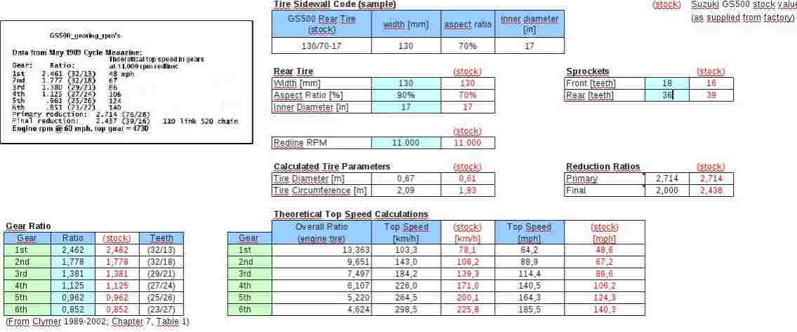

All das gehoert alles zu den Werten mit der xxl-Übersetzungsänderung:
- Ritzel von 16 auf 18 Zähne aufstocken
- Kettenrad von 39 auf 36 Zähne runter
- Hinterradreifen von 130/70 auf 130/90 - was eine Verlängerung des Abrollumfangs von ca. 8.5 % bringt
Alles zusammengenommen entspricht das einer Gesamtverlängerung der Übersetzung von 1: 1,32196636151 oder schlicht 32,2 % gerundet.
Zwischenfazit: wer damit klar kommt, dass man die Gänge ab Stufe 3 etwas staerker dreht hat mit dieser Übersetzung - technisch gesehen viel viel Freude. Bzgl. der Spritersparnis bin ich noch nicht wesentlich weiter gekommen. Mein Verbrauch mit der GS in dieser Übersetzung ist m.E. gegenwärtig noch bei ca. 3.5 Liter - je nach Stecke u. Fahrweise. Der unschätzbare Gewinn liegt in der Alltagstauglichkeit der GS 500. All die Strecken und Situationen die ich mit der GS früher eher gemieden hab:

also Versatzbund am Ritzel muß natürlich zum Motor zeigen.
Ist doch völlig logisch, außen bringt er nix.

Wie gut das ich Kaufmann bin..... Egal wo die Schrift auf dem ritzel sitzt, du kannst sie nie lesen weil die ritzelabdeckung davor ist.
Es wurde auch nicht die Welle geändert, sondern die Hülse auf der Welle. Hintergrund war hier nix was mit Geld zu tun hat, sondern sie wollten die auflagefläche auf der Welle vergrößern damit die Welle nicht so schnell einläuft.

Wenn man einen 3 mm distanzring nimmt geht das ohne weiteres, muss man bei den Versatzritzeln und ab 94 drauf machen. Maße stehen im Wiki.
Wenn man die Hülsen tauschen will muss man aber etwas Schrauben die ist nicht nur eingesteckt

Alt 21.06.2013, 15:25:33   #26
LazyJones
Registriert seit: 13.05.2013
Beiträge: 27
Soooo jetzt bin ich total heiß drauf die Kiste umzuritzeln finde aber leider (noch nicht mal bei Ebay) ein Ritzel 17 lieber wäre mir 18 das auf meine 99er passt.
Außerdem ist bei mir (ist gerade ein 16er montiert) sehr wenig platz bis zu dem Stab der die Kupplung reindrückt... das macht mir ein wenig sorgen.
Kann mir jemand von euch sagen wo ich ein 17er oder 18er Ritzel bekomme und ob das bei mir noch passen würde?
Gruß aus Kölle
Lazy
Hits:	746
Größe:	57,9 KB
LazyJones ist offline   Mit Zitat antworten
Alt 21.06.2013, 17:12:54   #27
lin
Registriert seit: 20.06.2011
Beiträge: 130
hallo Lazy
Zitat von LazyJones Beitrag anzeigen
Soooo jetzt bin ich total heiß drauf die Kiste umzuritzeln finde aber leider (noch nicht mal bei Ebay) ein Ritzel 17 lieber wäre mir 18 das auf meine 99er passt. Außerdem ist bei mir (ist gerade ein 16er montiert) sehr wenig platz bis zu dem Stab der die Kupplung reindrückt... das macht mir ein wenig sorgen.
Gruß aus Kölle
Lazy
also wegen der Passung brauchste dir keine Sorgen zu machen. Das passt schon.
Habs getestet, und hier auch fotografiert.
hier: http://forum.gs-500.de/showthread.php?t=32594
Für meine 99er bin ich hier fündig geworden. Das passt optimal - hat auch die "Schulter"
www.LS-MOTORRADTEILE.de
sieg@LS-MOTORRADTEILE.de
oder muenning@ls-motorradteile.de
Preis
mit 17 zahenen: 21,50 Euro /
mit 18 zaehnen: 37,50 Euro /
zzgl. Versand.
Gut - billig ist das nicht. ABER der Fahrspass ist mir das Wert
Würde dir - wenn du nur das Ritzel aenderst auch zu dem 18er raten. Ein Zahn bringt ein siebzehntel. Das fällt m.E. dann doch weniger ins Gewicht. Machste zwei hast du mehr Effekte. Ich hab an allen Stellschrauben gedreht
- Ritzel
- Kettenrad
- Reifen
... und finde diese Kombination erst richtig angemessen. Damit kann man auch auf die Autobahn und dort gut mitschwimmen.
VG Lin
lin ist offline   Mit Zitat antworten
