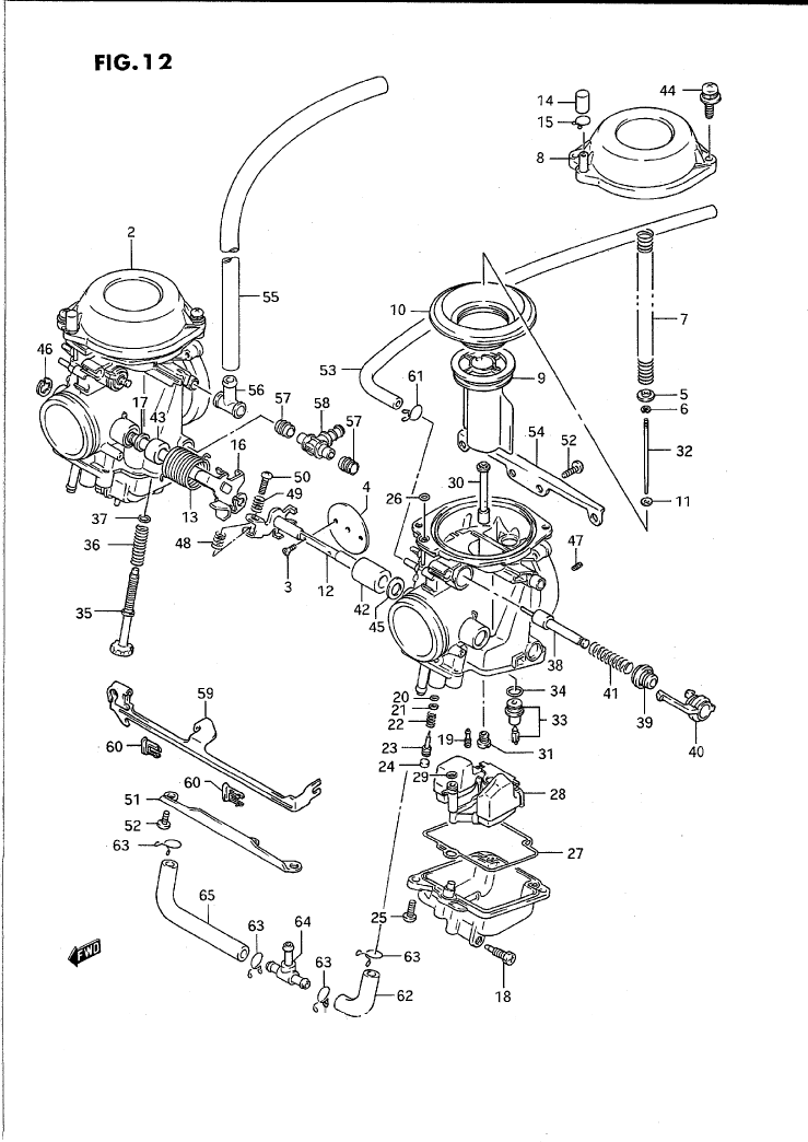

1. Kann es Falschluft sein obwohl sie schon reibungslos lief? (wenn auch nur kurz)
2. Muss das Schwimmerventil fest in der Bohrung sitzen? Eine Seite hat sich mit dem neuen O-Ring direkt "festgesaugt" und liegt mit dem Anschlag auf der Bohrung auf. Bei der Anderen Seite geht das Ventil nicht ganz bis zum Anschlag in die Bohrung, es kommt immer 1-2mm raus.
3. Könnte es etwas anderes sein das ich übersehe? Die O-Ringe bei den "Synchronisierungskappen" sind beide vorhanden daran kann es nicht liegen.

Ich meine die Führung der Schwimmernadeln, die laufen ja in einem kleinen Stutzen der per Bohrungen mit dem unterem T-Stück und darüber mit dem Benzinhahn verbunden sind. Einer dieser "stutzen" passt irgendwie nicht komplett in die Bohrung sondern steht halt ca. 1mm raus.

Das ist nicht gut. Das muss auf jeden Fall vollständig dicht sein damit das Schwimmernadelventil richtig arbeiten kann. Ist die Verbindung da undicht, läuft ständig Benzin nach, auch wenn die Schwimmernadel schließt. Dadurch läuft der Vergaser über, der Schwimmerstand stimmt nicht und der betreffende Zylinder überfettet bzw. läuft erst gar nicht. Kann aber auch sein, dass da fertigungsbedingt größere Toleranzen sind, dass trotz des 1 mm Spiels alles dicht ist.
Auch die entsprechende Verbindung Vergaser-Schwimmer, dort ist ebenfalls ein O-Ring, muss dicht sein.
Das wären die Positionen 33-34 und 28-29

Ja genau die vier O-Ringe habe ich ersetzt und 33 sitzt halt nicht so super in dem Loch! Dann werde ich die Gaser nochmal ausbauen und mir da was überlegen, ich versuche einfach mal die beiden "Düsen/Stutzen" zu tauschen, eventuell passt es dann ja besser. Außerdem Falschlufttest.
