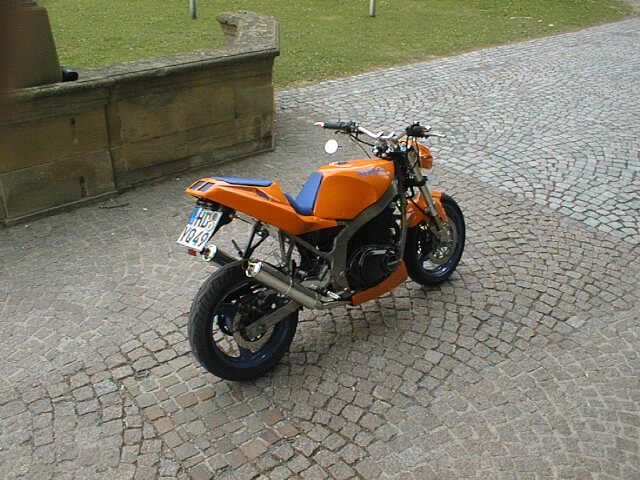

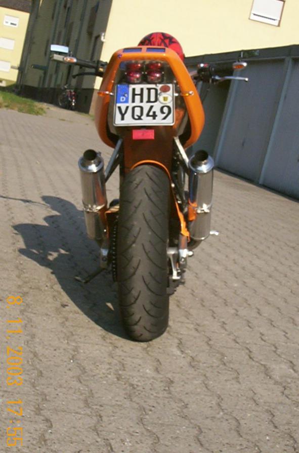

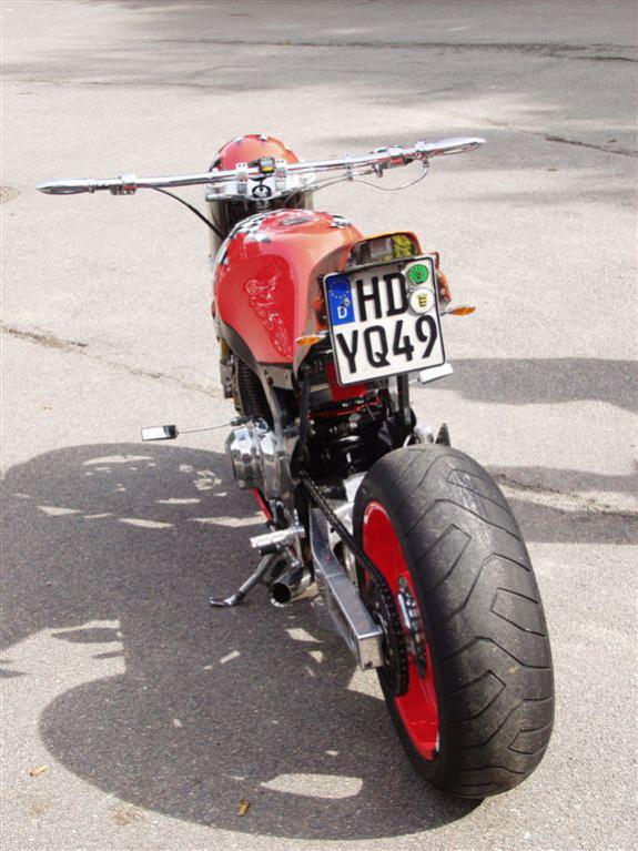

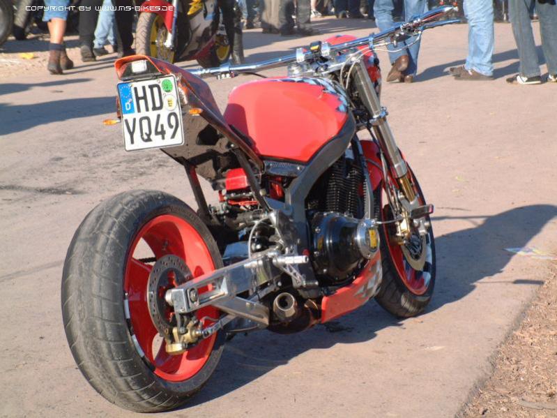

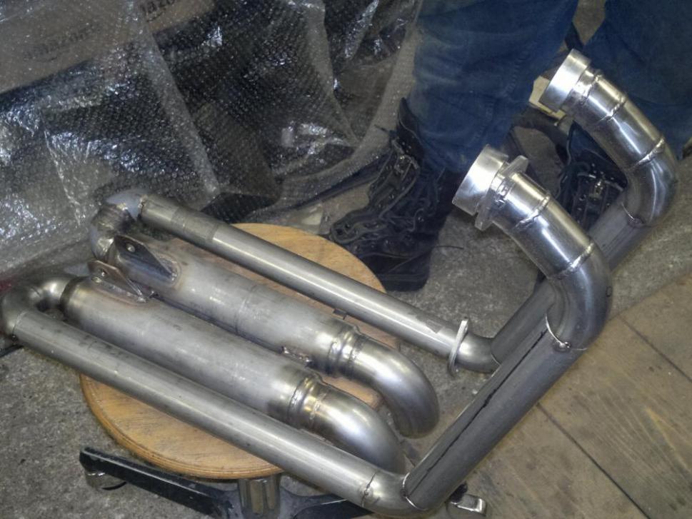

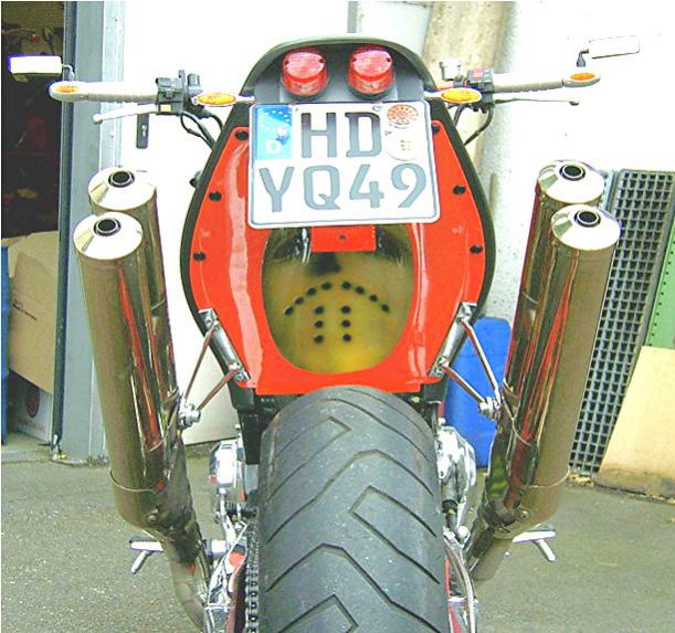

Stimmt ich kann das Kröte und wenn man sich ein wenig im forum umschaut, findet man auch Bilder dazu!

Ui, das Orangene Gefährt mit Mito-Heck sieht aber sehr nach Klötenklemmer aus =O
Finch ist offline   Mit Zitat antworten
Alt 16.07.2013, 10:09:19   #9
Ist schon lange Geschichte! Und geklemmt hat da gar nix

Sag mal Jim, ist das Bild vom Auspuff ein Eigenbau von dir?
Sieht sehr interessant aus
Alt 08.05.2014, 19:17:59   #39
Nein, die Auspufftöpfe sind vom ALF und die Krümmer hat mir Goose und Robert gemacht!
