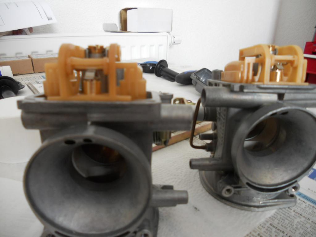

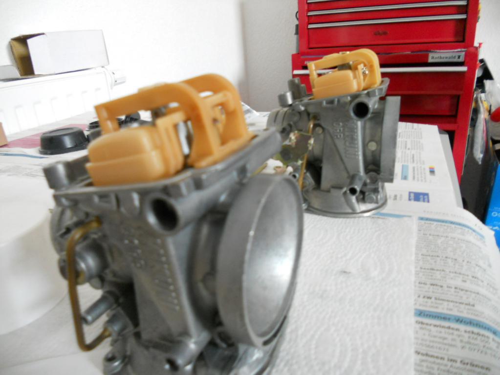

Hey,
Genau wie der Thread-Ersteller hab ich (auf dem linken Vergaser) die Nummer 02DA K562. Allerdings hab ich nicht wie er eine 96er, sondern eine 95er, also geh ich mal davon aus, dass dieser Vergaser schonmal getauscht wurde und nicht mehr der Originale meiner GS ist, richtig?
Eine weitere Sache ist die: Auf dem rechten Vergaser steht eine andere Nummer, und zwar die 02DB K631.
Ist das normal dass nicht beide Seiten dieselbe Nummer haben, oder müsste die genau identisch sein?
Grüßle Sabse
Edit: Ich kann nicht ausschliessen, dass die Vergaser schonmal voneinander getrennt waren. Von den Verbindungsstreben fehlte eine Schraube komplett, eine weitere war lose, könnte also ein Hinweis sein, dass da schonmal jemand dran war.

Alt 07.07.2013, 11:52:08   #6
Am Korpus hat sich nichts geändert. Mach dich also nicht verrückt wegen so Quatsch.
btw: die 96er könnte auch eine 95er gewesen sein...wird ja gern durcheinandergeworfen Baujahr/Erstzulassung.
Oder bei Suzuki waren noch die 95er Gaser übrig.
Funktionell macht das keinen Unterschied. Der Unterschied kommt durch die Bestückung!
Kannst von 89 bis mindestens 2000 (evtl sogar bis 2003) jeden Vergaser benutzen. Musst meist sogar nur die Hauptdüsen wechseln.
Hatte erst einen Vergaser (Importmodell) bei dem man die LLGS nicht einstellen konnte, die Düsennadeln nur eine Kerbe hatten und auch die Leerlaufdüsen kleiner waren (37,5 statt 40er).
Also, unabhängig davon ob der User "sr500" evtl. sein Baujahr mit der 95er durcheinandergebracht oder nicht... ich hab mal sämtliche Anhänge des WHBs durchstudiert, die Vergaser mit den Kenn-Nummern 02DA und 02DB wurden nur von 96-00 eingesetzt. Und meine Suzi ist definitiv eine 95er, wurde beim Suzihändler mit Fahrgestellnummer abgeklärt. Also denk ich mal, ist es nicht ihr originaler Vergaser. Was ja dann aber wohl egal wäre, wenn am Gehäuse wirklich gar nichts (auch nicht kleine Details wie Gewindegrößen für die Düsen?) verändert wurde.
Wenn ich das richtig verstanden hab, ist die GS500 "EU" bereits ab Werk gedrosselt, richtig? Laut Anhang von Bj.96 gehört der 02DA zur normalen/offenen GS, und der 02DB zur gedrosselten/EU-Version. Heisst also, da wurde aus zwei kompletten (Doppel-)Vergasern mal einer gemacht, oder?
Da meine 95er auch eine EU ist, also schon gedrosselt aus dem Werk kam (sonst würde auch nicht "Leistungssteigerung" im Schein stehen, wenn offene Leistung der Auslieferungszustand gewesen wäre, oder?), sollte sie wohl einen Vergaser mit Kennzeichnung 02D3 haben. Im Gegensatz zur verbauten Mischung aus 02DA und 02DB hat der andere Hauptdüsen und immerhin die B-Variante hat eine andere Düsennadel (5DH9 (2) statt 5DH9 (3) )
Angaben wie Leerlaufluftdüse, Kaltstartdüse, Hauptluftdüse, Überströmkanal, Pilotauslaß und Ventilsitz werden ab Bj. 96 nicht mehr in den Tabellen im WHB-Anhang aufgeführt, kann man da dann davon ausgehen, dass sich da von 95 zu späteren Modellen nichts mehr geändert hat?
Die Düsennadeln haben je 5 Kerben, aber wie groß die Leerlaufdüsen sind, erkenne ich wohl erst wenn sie draussen sind, oder? Habe auf den Köpfen (die ja aber auch vermurkst sind) keine Größe erkennen können. Oder stehen bei denen auch keine Größen dran?
Was wäre denn schlussendlich sinnvoller:
-Den vorhandenen ("gemischten" wegen A und B) Vergaser mit allen Teilen bestücken, die für die 95er richtig wären
-Den Vergaser so bestücken, wie es laut der entsprechenden Kennzeichnung für den Vergaser passen würde, aber nicht zum Baujahr des Moppeds
-Lieber versuchen, einen einheitlichen Vergaser zu bekommen, bei dem beide Vergaserhälften die gleiche Bezeichnung haben (auch wegen TÜV, falls den das überhaupt interessiert?)
Nicht zuletzt geht es mir auch darum, wieder legal unterwegs zu sein. Ich hab ja all die Jahre über keinen Schimmer gehabt, dass da nicht die Düsen drin sind, die im Schein eingetragen sind. Wenn da mal was Größeres passiert wäre, hätte ich den Ärger gekriegt... DANKE Vorbesitzer! Hätte uns ja zumindest mal informieren können, dann hätten wir uns gleich zu Anfang um die korrekte Bedüsung bemüht.
Edit: grad gesehen, bei Bj. 96 stehen die oben genannten Angaben (Leerlaufluftdüse, Kaltstartdüse etc.) noch mit drin, erst ab Bj.97 werden diese Angaben nicht mehr erwähnt. Bis auf die Leerlaufluftdüse gab es also (zumindest von 95 zu 96) keine Veränderungen.
Aber die Leerlaufluftdüse müsste laut Tabelle beim vorhandenen Vergaser 1,3mm sein, für die 95er entweder 1,2mm oder 1,25mm(EU-Version).
Kann man an dieser Leerlaufluftdüse auch irgendwo eine Größe ablesen oder geht das nur durch Messen mit einer Düsenlehre?
Und was für eine Auswirkung hat das, wenn die nicht die richtige Größe hat? Anhand der Tabelle der 95er könnte man ja meinen, die 1,25er kommt da nur bei der gedrosselten rein und die offene Version hat eine 1,2mm Leerlaufluftdüse... Dann müsste man bei einer Entdrosselung das doch eigentlich auch beachten oder nicht?

Habs mal fotografiert, das ist also schon das Teil, von dem wir reden? Und das wird dann einfach nur (mit dem dünneren Durchmesser) von oben in den Luftfilter gesteckt? Ist dann ne recht lockere/wackelige Angelegenheit.

Ist für offen und gedrosselt immer der selbe K&N. Hab den auf meiner 98er (die ja nur 115er Hauptdüsen haben sollte) auch drauf...wird halt einen tick magerer.
Kannst dir den Filter ja mal genau anschauen. Auch dem rötlichen K&N Filtermaterial sieht man an, ob es verschmutzt ist.
Ansonsten einfach waschen und neu ölen...schadet ja nix
Die Position des Bügels der Schwimmernadel ist egal. Die Schwimmernadel hängt ja genau unterm Mittelpunkt (deshalb ist der Bügel ja so gebogen).
Ich schieb den Bügel immer nach hinten auf die Nadel...aber das mach ich auch einfach nur so.
Zum Synchen bleibt der Unterdruckschlauch zum Benzinhahn dran. Sonst läuft die Kiste wie ein Sack Nüsse.
Ich verschließe immer den ON Benzinschlauch (die 1/4" Ratschenverlängerung passt gut) und stecke die Benzinflasche auf den Reserveschlauch und lass den Sprit über den Hahn laufen. Dann hat man keine Probleme mit dem Unterdruckanschluss und so.

Was ich euch noch fragen wollte, wir haben ja den Schwimmerstand um ein ganzes Stück korrigieren müssen. Nun wollte ich anhand ein paar Fotos, die ich nach der Korrektur vom Schwimmerstand gemacht habe, mal wissen ob das bei euch auch so aussieht, dass die Naht des Schwimmers etwa parallel zur Dichtfläche des Vergasers liegt?
Natürlich habe ich das auch abgemessen, aber wer das von euch schonmal gemacht hat, kann mir vielleicht sagen, ob das so schonmal nicht ganz verkehrt aussieht. Vorher verliefen die Nähe nicht parallel sondern ziemlich schräg abfallend zur Dichtkante.
Auf dem vierten Bild sieht man, wie weit ich diese Metallaschen nach unten biegen musste, um den im Handbuch angegebenen Schwimmerstand zu erreichen. Ist das normal so?

Oha, der Schwimmerstand auf dem Bild (Vergaser von vorn) stimmt überhaupt nicht!
Die Metallzunge sollte einen Abstand von 2-3 mm zum Plastesteg darüber haben (stell den immer nach Augenmaß ein, daher kann ich dir kein genaues Maß sagen...aber ich kann bei Gelegenheit mal nachmessen).
So wie auf dem Bild wird fast gar kein Sprit in die Kammern kommen.
Es geht auch nicht darum, dass die Naht des Schwimmers parallel zum Gehäuse verläuft, sondern um den Abstand der Oberkante der Schwimmer zum Gehäuse:
http://forum.gs-500.de/attachment.ph...8&d=1373566692
Höhe:14,6mm +/- 1mm
Die Benzinfilter gibt es in verschiedenen Ausführungen. Bei Rost im Tank nutzen aber alle genauso wenig.
Schmeiß den Mist raus und kümmere dich einen Tag lang um deinen Tank (Entroster und Versiegelung kosten online <30€).

Den Schwimmerstand habe ich ja auch gemessen, wie es in dem Werkstatthandbuch und der Reparaturanleitung geschrieben steht. Vorher hatte er keine 12mm (da hatte aber die Lasche noch eher den Abstand, wie du gerade beschrieben hast).
Ich habe dann die Lasche immer ein Stückchen weiter gebogen, bis der Schwimmerstand von den 14,6mm +/-1mm gepasst hat.
Dass die Naht parallel läuft, hab ich dabei nicht als Anhaltspunkt genommen, nur im Nachhinein halt festgestellt. Orientiert hab ich mich nur an dem vorgeschriebenen Maß, genau wie auf dem von dir verlinkten Bild dargestellt.
Ich geh an solche Sachen immer sehr gewissenhaft ran und kontrolliere das mehrmals vor Zusammenbau... Kann man da wirklich so viel falsch machen bzw. kann ich wirklich so falsch gemessen haben?
Na gut, wenn du sagst, dass so kaum Sprit in die Kammern kommt, wird das wohl auch erklären, warum sie so mager läuft oder?
Ich kann das natürlich wieder zurückbiegen, aber die 14,6mm werden dann vermutlich wieder nicht mehr stimmen. Muss ich evtl. neue Schwimmer haben?
Oder kann das an den Schwimmernadelventilen mit Sitzen aus dem Zubehör liegen, dass ich den Schwimmerstand so stark verstellen musste?
Grüßle Sabse

Hab vorhin mal Bilder von nem Vergaser gemacht, wo der Schwimmerstand einigermaßen eingestellt ist.
Die Zunge sieht auf dem Bild etwas weiter nach unten gebogen aus, als sie eigentlich ist (liegt am Winkel), rot eingekreist sind die Stellen vom Schwimmergeraffel, die satt auf dem Vergaserkorpus aufliegen müssen.

Zum Schwimmerstand: Die Variante mit dem durchsichtigen Schlauch wollte bei mir irgendwie nicht funktionieren.
Obwohl beide Schwimmerstände gleich eingestellt sind, war bei der Probe mit dem Schlauch (Vergaser eingebaut, Mopped aufm Hauptständer, Schlauch auf Benzinablass an Schwimmerkammer, Ablassschraube geöffnet und Benzinhahn auf PRI) auf einer Seite der Pegel im Schlauch weit unter der Dichtkante, auf der anderen Seite weit drüber...
Was hab ich da falsch gemacht? Die Vorgehensweise hab ich oben in Klammer beschrieben. Ausserdem habe ich das Gefühl, dass nicht nur Benzin, sondern auch Luft im Schlauch war. Aber da sollte doch eigentlich keine Luft drin sein oder?
Jedenfalls kam ich mit dieser Methode erstmal nicht weiter, hab den Vergaser ausgebaut (was ich zum wechseln der Stutzen eh machen musste) und bin damit wieder zum Kawahändler.
Der erkundigte sich beim Suzihändler, ob es für die GS auch eine Angabe für den Betriebskraftstoffstand gäbe (damit man, wie bei meiner GPZ, mit einer Kraftstofflehre so ähnlich wie mit dem durchsichtigen Schlauch, den Kraftstoffstand in der Schwimmerkammer messen könnte).
Da ihm der Suzihändler aber auch nur die Methode mit den 14,6mm +/- 1mm von Dichtkante zu Schwimmeroberkante nennen konnte, hat er das nochmal überprüft was ich schon eingestellt hatte.
Das war soweit nicht ganz verkehrt, nur dass ich bei Messen nicht auf das Schwimmergestänge gedrückt habe, wie es in zusammengebautem Zustand der Kammerdeckel macht. Drückt man darauf, hebt sich der Schwimmer nochmal etwas. Ich hab also ohne drücken gemessen. Wenn der Deckel dann drauf sitzt und auf das Gestänge drückt, ist der Stand dann höher als das, was ich eingestellt habe -> war also etwas zu hoch, aber nicht viel.
Das bisschen hat der Kawahändler dann nachkorrigiert, sodass man die 14,6mm jetzt bei gedrücktem Gestänge erreicht. Also der Schwimmerstand ist jetzt immer noch wesentlich höher als vor der Zerlegungsaktion, aber etwas niedriger als das, was ich eingestellt hatte.
Übrigens war einer der O-Ringe (vom Schwimmergestände) aus dem Tourmax-Set nach der kurzen Betriebszeit schon so stark aufgequollen, dass der Schwimmer an dieser Stelle diesmal gar nicht mehr in seine Position wollte. Beim Neueinbau ging das super, da flutschte er schön in seine Position. Diesmal war es ein richtiger Kraftakt, den Schwimmer mit seinem O-Ring da rein zu quetschen.

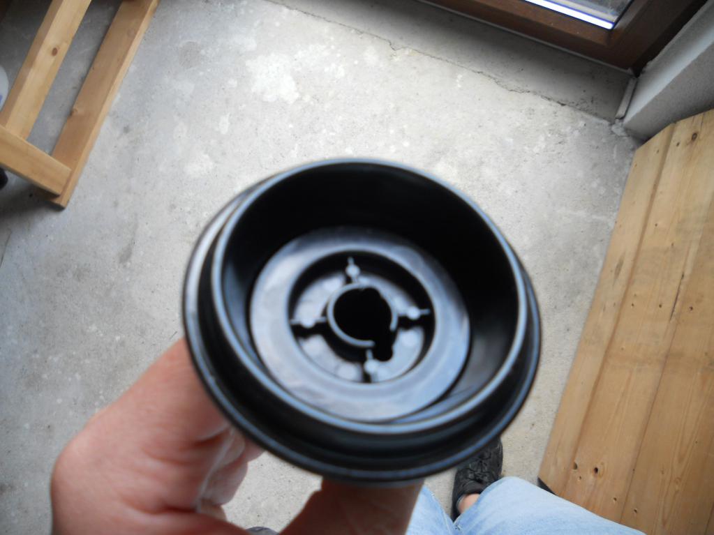

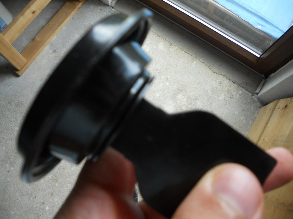

1) Zur Reinigung hatte ich auch die Membranen von den Schiebern abgezogen. Ist die jetzt so, wie im Anhang auf den Bildern zu sehen, wieder richtig drauf? Hab sie auf einem Bild mal extra nach unten gefaltet, dass man sieht was ich meine. Gehört das so, dass der obere Rand des Schiebers über der Membran sitzt, oder sollte die Membran auf diesen Rand aufgezogen werden? Auf dem anderen Bild sieht man, dass unter der Membran nochmal ein Rand kommt. Gewundert hab ich mich nur, weil die Membran ja wie eine Nut hat, die jetzt aber nicht auf einer Kante sitzt, sondern zwischen den beiden genannten Kanten. Ist das richtig so?
2) Der Clip auf der Düsennadel bleibt vorerst wie vorgeschrieben in der mittleren Kerbe. Vorher war er ja in der 5. Kerbe von oben (also ganz unten zur Spitze hin).
Ist es richtig, die Kunststoffscheibe, die von unten her auf die Nadel kommt, ganz satt an den Clip heran zu schieben?
Ich habe diese Kunststoffscheiben neu gekauft, und insbesondere das letzte Stück zum Clip hin gingen die sehr schwer drauf (keine Ahnung, wie ich die da wieder runterbekommen soll, wenn ich den Clip doch wieder tiefer hänge). Ist das richtig so?
3) An eben diesen Kunststoffscheiben gibt es seitlich an einer Stelle je eine kleine, flache Stelle.
Im Schieber soll eine kleine Nase sitzen (bei mir noch leicht erkennbar, vielleicht schon etwas abgenutzt?)
Ist das nun so, dass die flache Stelle der Scheibe da sitzen soll, wo die Nase des Schiebers ist? Das bekomme ich so irgendwie nicht hin. Also wenn ich die Düsennadel mit Clip und Kunststoffscheibe in den Schieber fallen lasse, und dann an der Nadel leicht hin und herdrehe um die Position zu finden, wo die Schiebernase an der abgeflachten Stelle der Scheibe ansteht, spür ich da nichts. Ich kann die Nadel rundherum drehen, ohne Anschlag. Dann würde die Nase im Schieber bzw. die abgeflache Stelle an der Scheibe doch aber keinen Sinn machen, oder spielt das keine Rolle?
Möchte jetzt einfach alles richtig machen, daher sorry für meine vielleicht blöden Fragen, aber manchmal kommt es halt auf so kleine Details an.

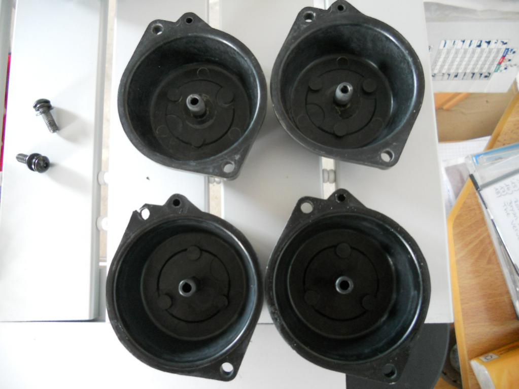

Zu guter letzt, dank Saugwurmmensch hab ich nun auch wieder 2 ganze Vergaserdeckel (bei einem von meinen war an einer Ecke ein kleines Stück ausgebrochen).
Aber auch hier ist mir ein Unterschied (wenn auch nur ein kleiner) zu meinen aufgefallen, siehe Foto.
Die oberen 2 auf dem Foto sind die "neuen", die unteren 2 meine alten Deckel.
Beide Varianten haben je 3 runde Erhöhungen, aber wenn man genau hinschaut, nicht an denselben Positionen (deckel liegen alle gleich ausgerichtet, Unterdruckanschluss zeigt immer in dieselbe Richtung).
Spielt das eine Rolle? Wollte ja den ganzen Deckel von mir weiterbenutzen, und erstmal nur 1 von Stefan montieren. Geht das, obwohl sie diesen Unterschied haben?

Die Membranen gehören in die Nut der Schieber. Ruhig etwas dran ziehen, damit die reinrutschen.
Dass die Kerbe der Nylonscheibe ne Funktion hat, ist mir neu...ich schmeiß die Düsennadeln einfach in die Schieber.
Die Scheibe natürlich so dicht wie möglich an den Clip, sonst verändert die ja das Gemisch und der Clip hängt unnütz in der Luft.
Die Erhöhungen in den Deckeln sind egal.
Hast du jetzt bei eingestelltem Schwimmerstand mal die Schlauchmethode probiert?

Die Kunststoffscheiben sind jeweils ganz satt unter dem Clip. Da ist keine Luft mehr zwischendrin. Wird nur nicht so einfach, die zu verschieben, wenn der Clip doch nochmal tiefer kommt, die Scheiben sitzen jetzt nämlich bombenfest.
Mit den Membranen, wie meinst du das mit der Nut des Schiebers? Also diese obere runde Kante des Schiebers, die auf dem Foto mit der runtergeklappten Membran nach oben raus steht, die soll nicht so oben rausstehen?
Soll die Membran auf diese Kante gezogen werden? Das hatte ich beim Zusammenbau versucht, ging aber trotz ziehen nicht wirklich, weswegen ich dachte, dass es so richtig wäre, wie auf den Bildern gezeigt...
Würde mich nochmal über ne kurze Rückmeldung freuen. Vielleicht hat auch jemand ein Foto, wie das richtig zusammengebaut aussehen soll?
Grüßle Sabse
P.S: Nein, hab die Schlauchmethode nicht nochmal probiert, weil der Vergaser noch ausgebaut ist. Sobald ich mir sicher bin, wie die Membranen hingehören, kommt er rein und dann versuche ich es nochmal.
Aber Vorgehensweise von oben müsste doch stimmen? Wie kann da Luft reinkommen?

Sorry, dass ich nochmal nerven muss wegen den Membranen.
@Saugwurmmensch: Wie meinst du das, mit der Nut des Schiebers? Ist die Nut die Fläche zwischen den beiden Kanten?
Oder kannst du mir anhand meinen Fotos (2 Beiträge vorher) sagen, ob das so stimmt?

@Stefan: Ich hab die Membranen auf die Schieber aufgezogen, so wie ich es ein paar Beiträge weiter vorne auf den Bildern gezeigt habe, weiss aber immer noch nicht, ob das so stimmt?
Noch was, wenn auch nur ne Kleinigkeit: Auf der Leerlauf-Stellschraube sitzen ja noch eine Feder und eine Scheibe. Kann es sein, dass diese Scheibe original "unterbrochen" ist, also nicht rund herum geschlossen ist wie eine U-Scheibe?
Weil da am Vergasergehäuse ja eine kleine Erhöhung ist, und eine normale Unterlegscheibe (wie bei mir) da dann schräg aufliegen würde...
Man kann ein Motorrad nicht wie ein Kind behandeln - ein Motorrad braucht schliesslich Liebe!
Rennmäusle Suzi ist offline   Mit Zitat antworten
Alt 29.08.2013, 23:46:08   #43
Die Membrane kommen in die Nut zwischen Schieberoberkante und dem Plastekragen ein paar Millimeter tiefer.
Sollte also passen.
